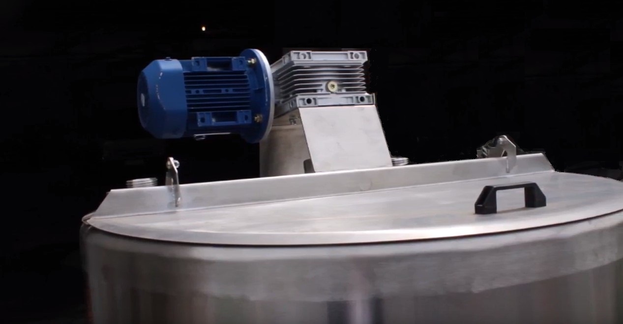

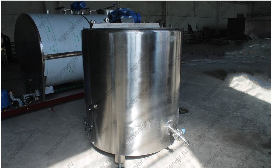

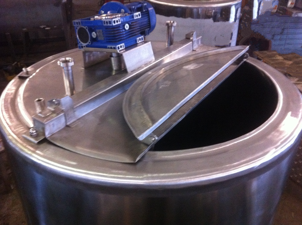

Ванны длительной пастеризации марки ТМУ-ХХ, ТМУЭ-ХХ. От 100 л. и выше.
Танк молочный универсальный (ТМУ)- предназначен для пастеризации и технологического нагрева молока (сливок и других жидких продуктов), приготовления производственной закваски на чистых культурах молочнокислых бактерий, а также для смешивания многокомпонентных составов в пищевой, химической, фармацевтической промышленности. Состоит из обечайки, трёх рубашек охлаждения (нагрева), крышки, днища, теплоизоляции, облицовки, люка и опор. Две рубашки приварены к бокам обечайки, а третья на днище. Обечайка сваривается из нержавеющей листовой стали марок AISI 304 (08Х18Н10) или AISI 316 (08Х17Н13М2). Рубашка представляет собой два листа нержавеющей стали сваренных между собой точечной микроплазменной сваркой и раздутых компрессором высокого давления. Днище может быть плоским, наклонным. В качестве изоляции может использоваться листовой вспененный полистирол или вспененный полиуретан, толщина изоляции рассчитывается в зависимости от температурных режимов. Облицовка изготавливается из стали AISI 304 толщиной 1.5-2 мм, и герметично приваривается к погонам. Люки могут располагаться на верхней крышке (верхний) или на обечайке (боковой).В стандартную комплектацию ТМУ включены: мотор-редуктор с мешалкой, моющая головка, датчик температуры, регулировочные опоры, петли строповочные.
Танк молочный универсальный с электронагревом (ТМУ-Э)- предназначен для пастеризации и технологического нагрева молока, сливок и других жидких продуктов, а также для смешивания многокомпонентных составов в пищевой, химической, фармацевтической промышленности и др. Состоит из внутреннего резервуара, заключенного в двустенный наружный корпус, двух рубашек охлаждения, крышки, днища, теплоизоляции, облицовки, люка и опор. Под внутренним резервуаром размещены ТЭНы. Для поддержания уровня воды в межстенном пространстве предусмотренатруба перелива. Обечайка сваривается из нержавеющей листовой стали марок AISI 304 (08Х18Н10) или AISI 316(08Х17Н13М2). Рубашка представляет собой два листа нержавеющей стали сваренных между собой точечной микроплазменной сваркой и раздутых компрессором высокого давления. Днище может быть плоским, наклонным. В качестве изоляции может использоваться листовой вспененный полистирол или вспененный полиуретан, толщина изоляции рассчитывается в зависимости от температурных режимов. Облицовка изготавливается из стали AISI 304 толщиной 1.5-2 мм, и герметично приваривается к погонам и поясам жесткости емкости.

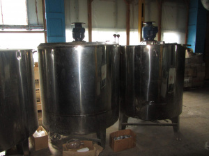

Емкости нержавеющие (заквасочник ОЗУ-630, ванна длительной пастеризации ВДП-630) с пультом управления, объем — 0,63 куб.м
