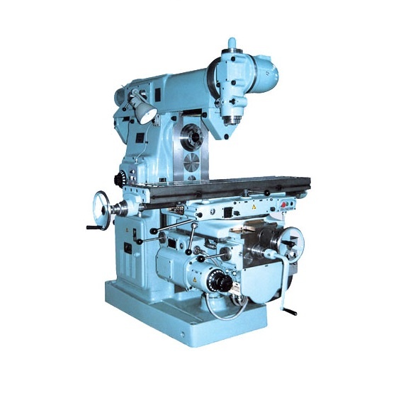

Станок предназначен для фрезерования, сверления отверстий и расточки деталей. Фрезы, входящие в стандартную комплектацию, могут применяться для обработки рамок, зубчатых колес, с их помощью можно обрабатывать чугунные и стальные заготовки, детали из цветных металлов и сплавов.
Конструкцией станка предусмотрен отдельный горизонтальный шпиндель. Это дает возможность применять оборудования в качестве горизонтально-фрезерного станка.
Для расширения возможностей станка, кроме серег, прилагается дополнительная накладная поворотная головка. Накладная головка позволяет обрабатывать крупногабаритные детали, а также производить простейшие расточные работы.
Технологические возможности станка могут быть расширены с применением делительной головки, поворотного круглого стола, накладной универсальной головки и других приспособлений.

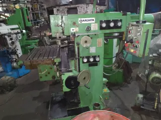

Продам широкоуниверсальный фрезерный станок производство в Германии 1990 года модель FUW 315/2 по цене 450 тр с ндс

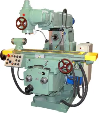

Предприятие реализует широкоуниверсальный фрезерный станок 6Р82Ш.Фото не удается загрузить, поэтому предоставим по запросу!По всем интересующим Вас вопросам - обращайтесь по телефону!
Предприятие реализует широкоуниверсальный фрезерный станок 6Р82Ш.По всем интересующим Вас вопросам - обращайтесь по телефону!
