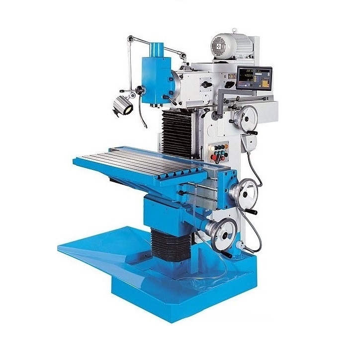

Особенности:
·         3-х осевое устройство цифровой индикации (УЦИ);
·         Автoмaтичecкaя пoдaчa пo 3-м ocям;
·         Станина из серого чугуна обеспечивает  высокую жесткость;
·         Отшлифованные и закаленные направляющие;
·         Наличие вертикального и горизонтального шпинделей;
·         Имеется серьга, с помощью которой возможно проводить резание дисковыми фрезами;
·         Вepтикaльная фрезерная гoлoвка с углом поворота 90° градусов;
·         Хoд пинoли 80 мм;
·         Широкое применение: от гаражных мастерских до опытного производства ;
·         Богатый выбор оснастки;
Описание:
·         Станок предназначен для работы в условиях единичного и мелкосерийного производства.
·         Используется для обработки плоских и фасонных поверхностей цилиндрическими и концевыми фрезами, а также для выполнения таких операций, как - сверление и рассверливание, долбление, центрование, зенкерование, развертывание, растачивание.
·         Наличие горизонтального и поворотного вертикального шпинделя увеличивает универсальность станка. А богатый выбор дополнительной оснастки значительно повышают его технологический функционал, делая станок незаменимым в инструментальных цехах и гаражных мастерских.
·         Станок имеет дополнительную шпиндельную (вертикальную) головку, расположенную на выдвижном хоботе, которою можно поворачивать под углом ±90 градусов в двух взаимно перпендикулярных плоскостях.
Технические характеристики:
Параметры
ТМ-4
Продольное перемещение X, мм
500
Поперечное перемещение Y, мм
400
Вертикальное перемещение Z, мм
400
Размеры рабочего стола, мм
800 х 400
Т-образные пазы рабочего стола, мм
6 х 14 х 63
Размеры вертикального стола, мм
1060 х 250
Т-образные пазы вертикального
стола, мм
3 х 14 х 63
Наибольшая масса заготовки, кг
200 кг
Ускоренное перемещение по осям X, Y, Z
1200 мм/мин
Диапазон рабочих подач по осям Х, Y, Z
10 – 380 мм/мин
Диапазон частот вращения шпинделя
40 – 2000 об/мин (18 ступеней)
Конус шпинделя
ISO40
Ход пиноли
80 мм
Расстояние от оси горизонтального шпинделя до поверхности стола
горизонтальный шпиндель
50 – 450 мм
вертикальный шпиндель
50 – 450 мм
Вылет
540 мм
Мощность главного двигателя
3 кВт
Мощность двигателя подачи
1,1 кВт
Электрическое питание
380 В / 50 Гц / трехфазное
Габариты (Д x Ш x В), мм
1390х1430х1820
Масса, кг
1400
Базовая комплектация:
  • Устройство цифровой индикации (УЦИ)
  • Осветительное устройство
  • Система охлаждения
  • Централизованная система смазки
  • Цанговый патрон (ISO40) с комплектом цанг ∅ 2, 3, 4, 5, 6, 8, 10, 12 мм
  • Переходная втулка для фрез с конусом морзе №1,2,3 (ISO40)
  • Оправка для фрез ∅16, 22, 27, 32 мм (ISO40, 7:24)
  • Штревель
  • Серьга для горизонтального фрезерования
  • Защитный экран патрона
  • Виброопоры
  • Поддон для стружки
  • Комплект инструмента для обслуживания станка
  • Руководство по эксплуатации
