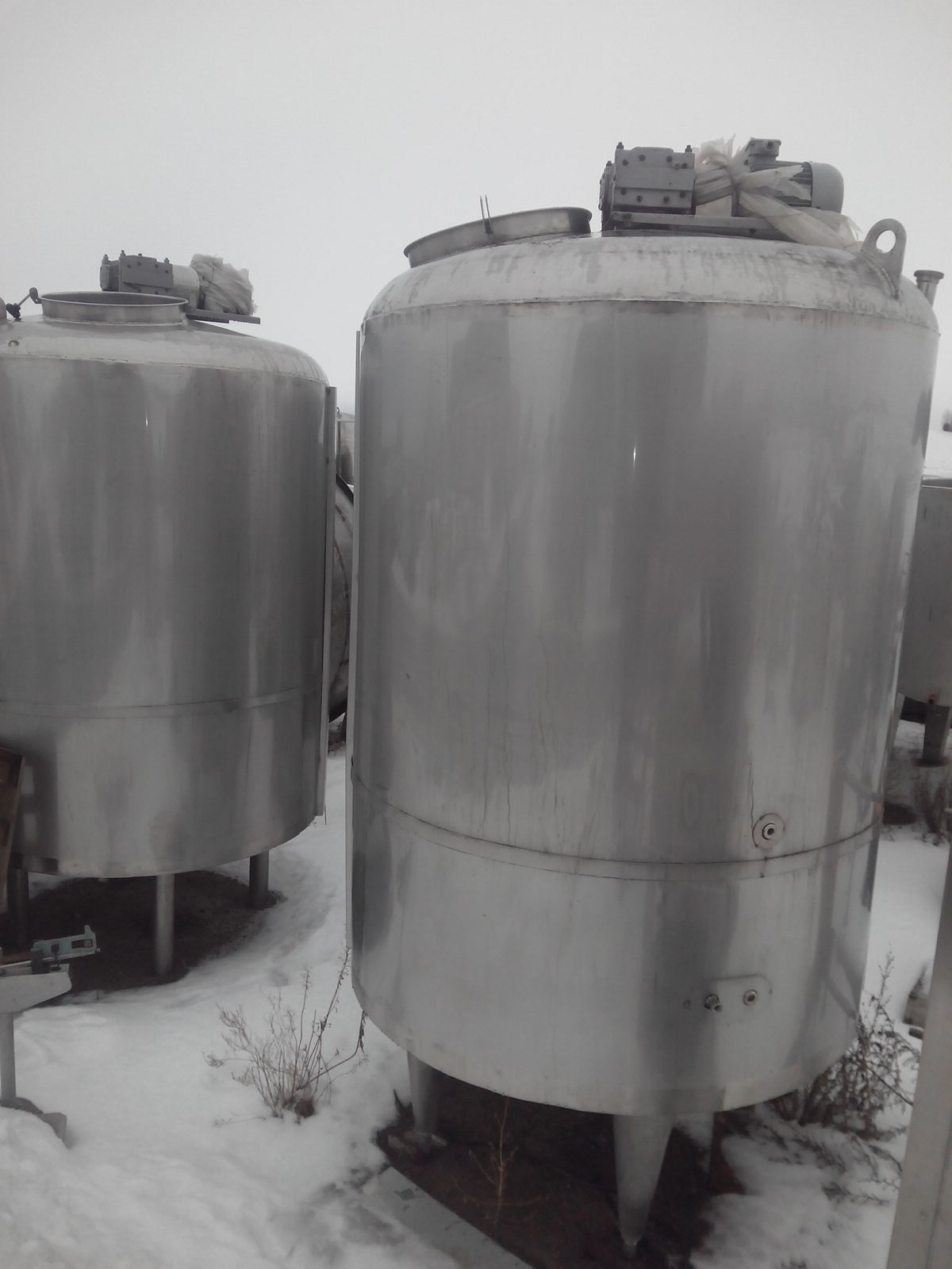

Резервуар Я1 ОСВ1 (ферментёр), комплектный, с редуктором и мешалкой, без вмятин, хорошее состояние, рубашка целаяЁмкость предназначена для созревания сливок при выработке масла, сметаны и...

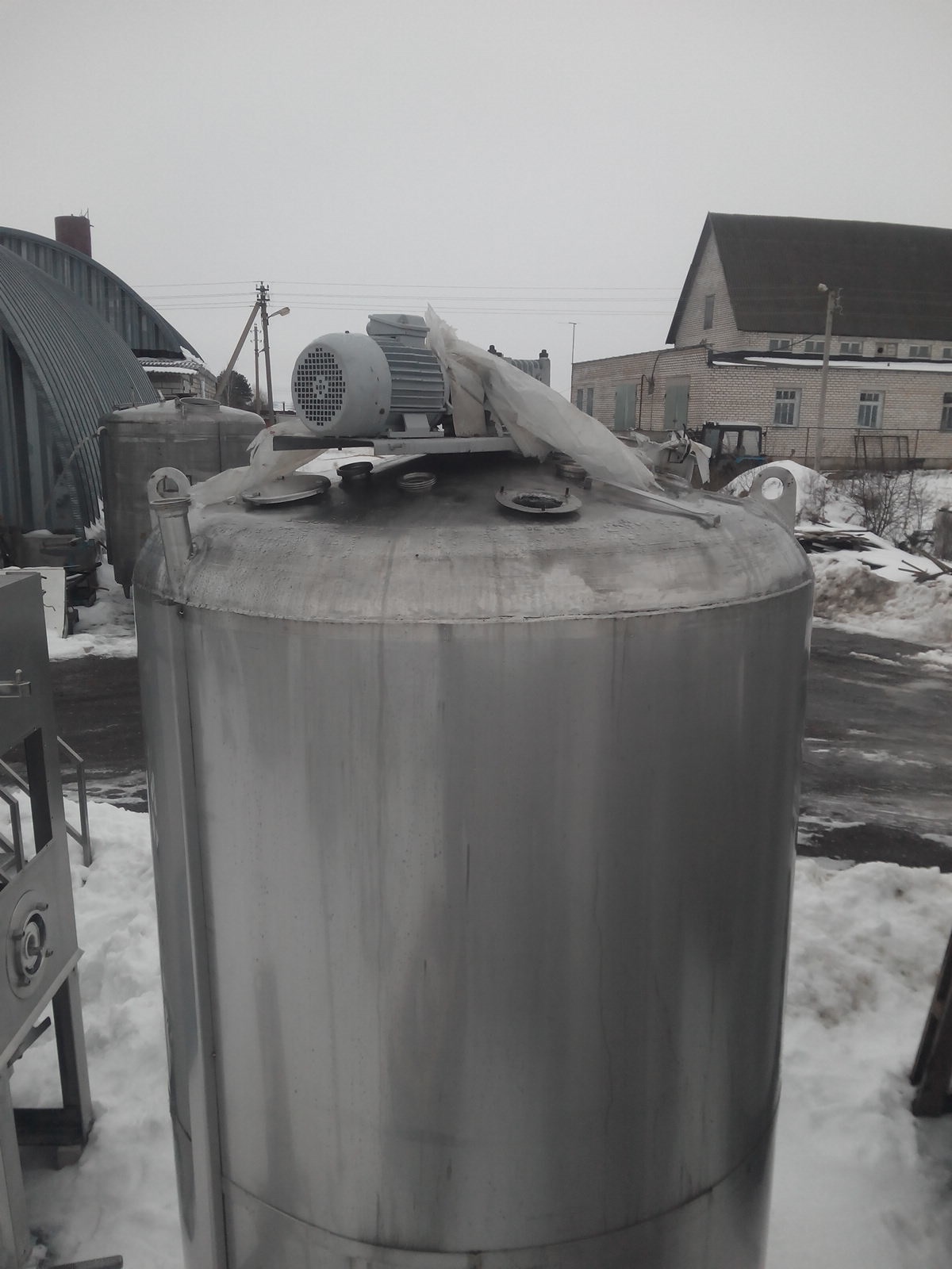

Частное предприятие «Сорокин Компани»Емкость низкотемпературной обработки продукта Я1-ОСВ-2.5.
Предназначена для созревания сливок при выработке масла, сметаны и призводства кисло-молочных продуктов. Комплектация люк, мешалка с приводом, моечная головка. Изготовляется полностью из пищевой нержавеющей стали 12Х18Н10Т.
Технические характеристики резервуара:
Тип Вертикальная с системой охлаждения
Геометрическая вместимость 2600 л
Рабочая вместимость 2500 л
Внутренний диаметр 1400 мм
Толщина слоя термоизоляции 50 мм
Мешалка Разборная рамного типа.
Мощность привода мешалки 0.75 кВт
Частота вращения мешалки 16 об/мин
Давление теплохладоагента в змеевике не более 1.5 кг/см2
Диаметр наружный 1535 мм
Высота 3548 мм
Масса 900 кг
