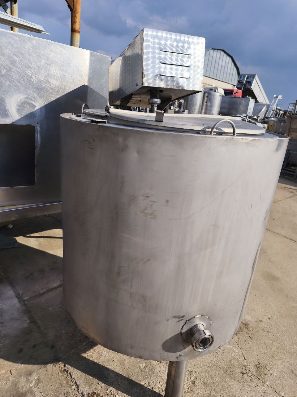

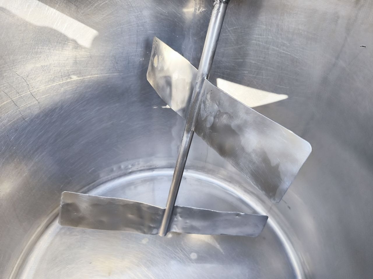

Продам заквасочник ОЗУ -350. Емкость нержавеющая ОЗУ-350, объем 350л, с рубашкой, термоизоляцией и мешалкой. Емкость после реставрации, с новым мотор-редуктором и мешалкой. Рабочее давление в...

Предназначен для приготовления производственных заквасок на чистых культурах молочно - кислых бактерий путем пастеризации молока, его сквашивания и охлаждения закваски. Общий рабочий объем 350л.
Состоят из резервуара для сквашивания и блока управляющей аппаратуры.
Термоизолированный резервуар снабжен устройством для залива исходного и слива готового продукта, перемешивающим устройством, змеевиками пара и ледяной воды, устройством для мойки внутренней поверхности резервуара, датчиком контроля температуры процесса пастеризации и сквашивания.
Внутренняя ванна резервуара через патрубок заполняется молоком. Перемешивание молока осуществляется мешалкой. В змеевик, расположенный на дне наружной ванны, подается пар под давлением 0,3 ± 0,05 МПа и молоко через водяную ванну нагревается до температуры пастеризации 95° ± 2°С.
После окончания пастеризации продукта, с целью ускорения охлаждения молока до температуры сквашивания, происходит подача водопроводной воды, которая вытесняет горячую воду из рубашки, одновременно включается подача ледяной воды. При необходимости, готовую закваску можно охладить до температуры хранения 3-10°С и хранить до употребления.

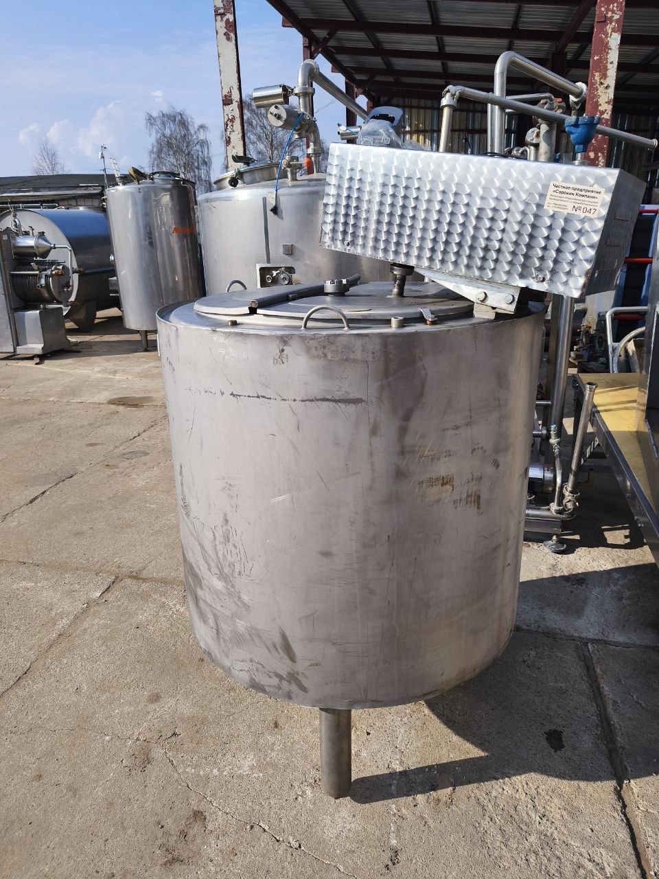

Ёмкость нержавеющая, объем 350 литров (заквасочник ОЗУ-350, ванна длительной пастеризации ВДП-350), рубашка двойная, термоизоляция, мешалка лопастного типа. Новый мотор-редуктор.Полный список...

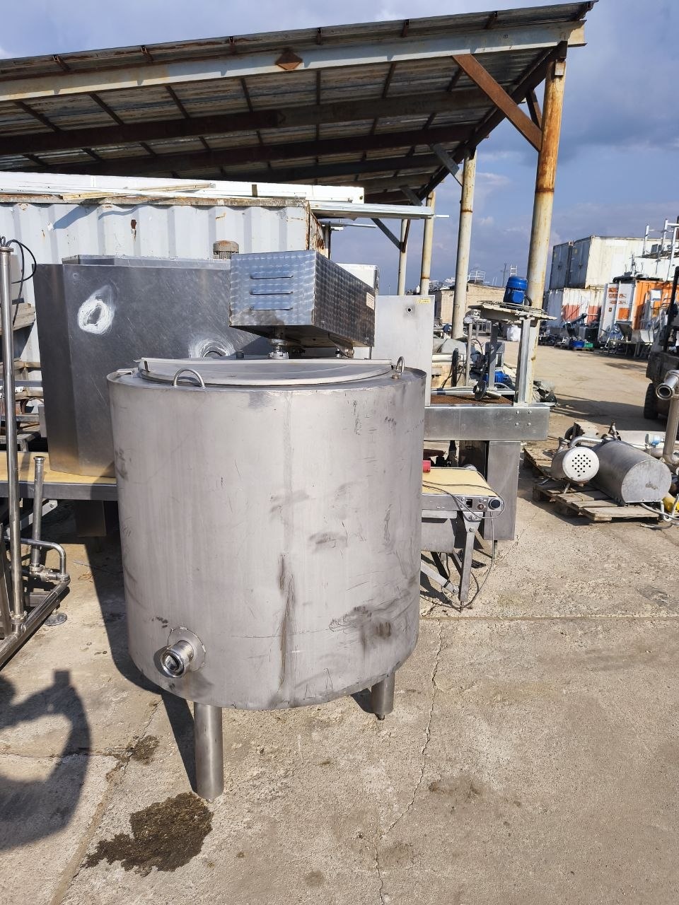

Объем — 0,35 куб.м., ёмкость нержавеющая (заквасочник ОЗУ-350, ванна длительной пастеризации ВДП-350). Установлен новый мотор редуктор.Полный список емкостного и пищевого оборудования с описанием и...
