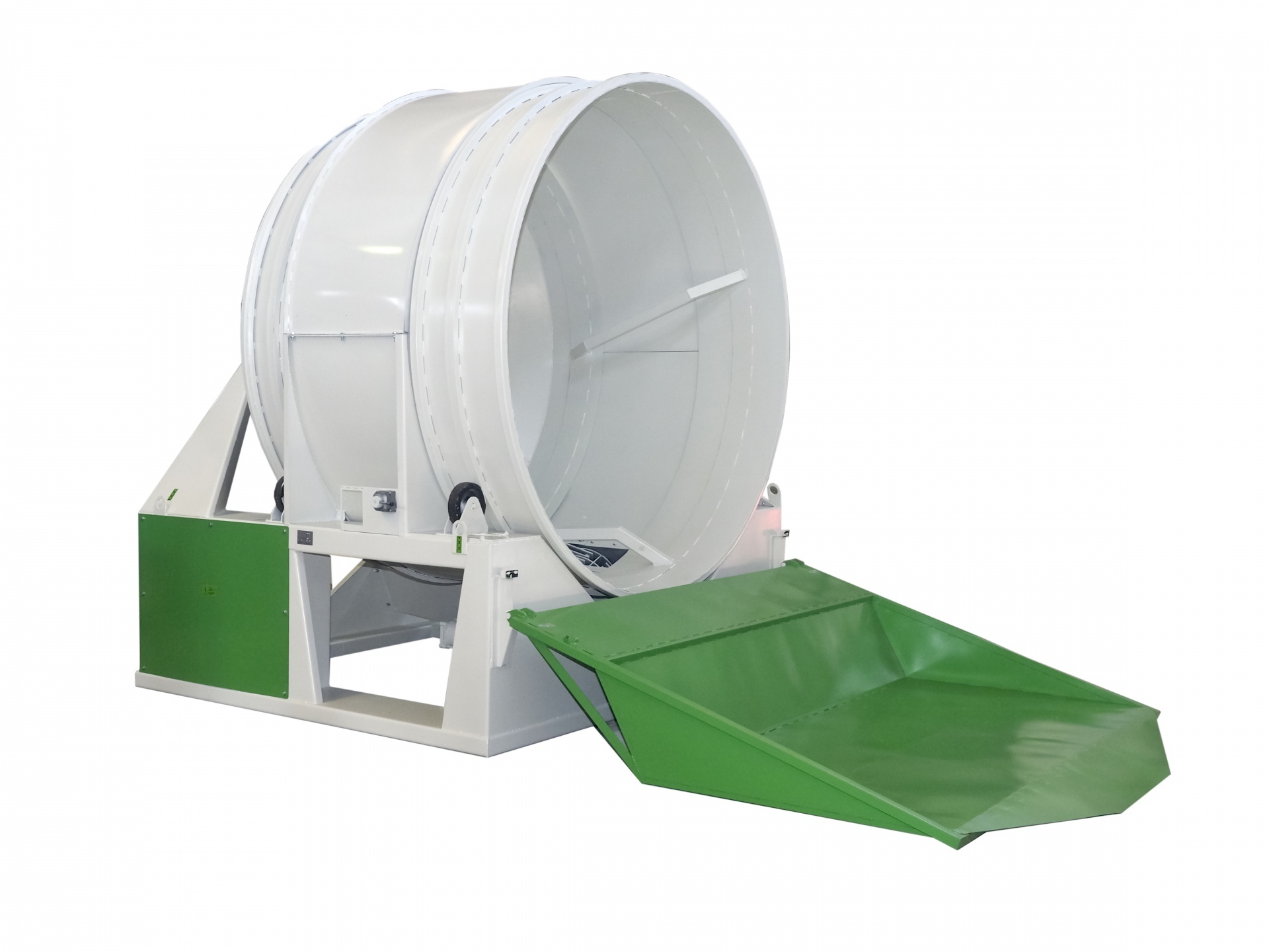

Применение
Измельчитель предназначен для измельчения рулонов соломы и сена в сечку различной длины. Получаемая сечка, в зависимости от длины, может применяться как для дальнейшего доизмельчения с последующим гранулированием (измельчитель устанавливается в линию измельчения), так и в качестве подстилки или на корм скоту. Выгрузка осуществляется в сусек.
Принцип работы :
Подлежащий измельчению рулон устанавливается на площадку открытого откидного борта, после чего борт закрывают, при этом рулон (тюк) загружается в бункер измельчителя после включения двигателя ротора и набора ротором  рабочей скорости. Затем производится пуск привода бункера, тем самым бункеру сообщается вращательное движение, передающееся с помощью ворошилки рулону, что обеспечивает непрерывность и равномерность его измельчения. Вращаясь, ротор вырывает молотками солому из рулона и перемещает в зону дробления, где она измельчается при взаимодействии молотков ротора и ребер деки, выступающих в качестве противорежущих элементов. Полученная сечка удаляется через выходной патрубок измельчителя под действием воздушного потока, создаваемого ротором.
Цена измельчителя сена зависит от производительности и установленной мощности оборудования.
В зависимости от технологического процесса такие измельчители могут применяться в комплекте с другим оборудованием с последующим доизмельчением сечки и гранулированием, либо устанавливаться автономно. При этом в нашей компании можно купить измельчители для стебельных культур разного состояния: травы, сена, соломы.
