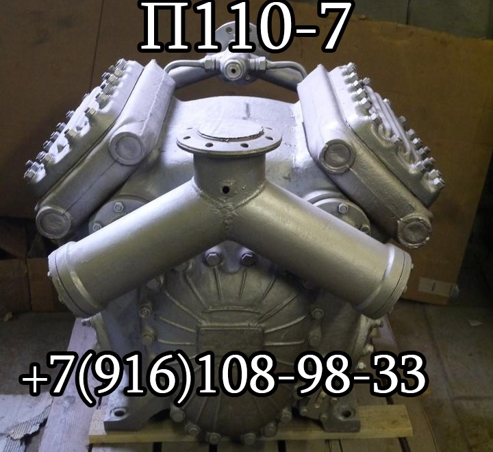

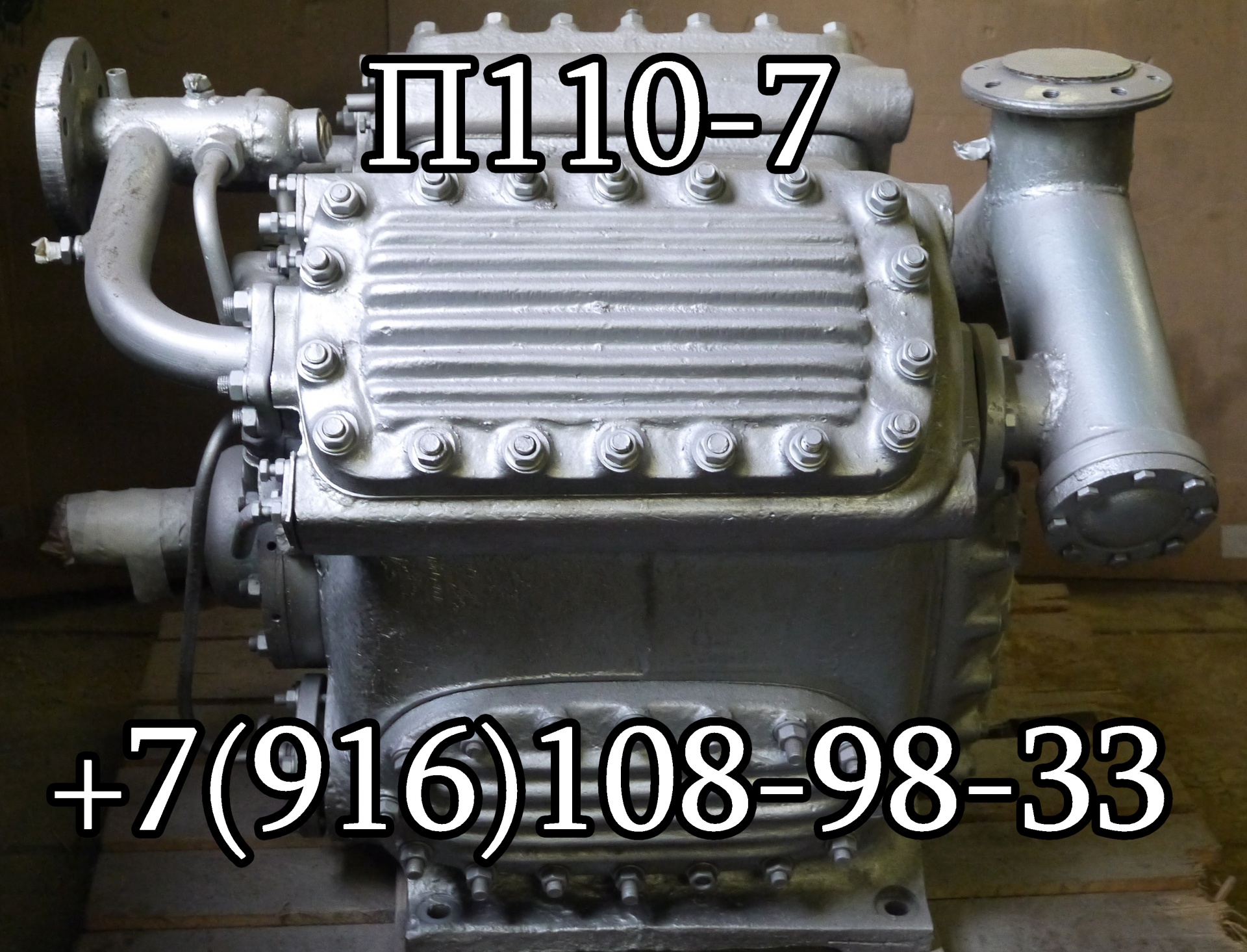

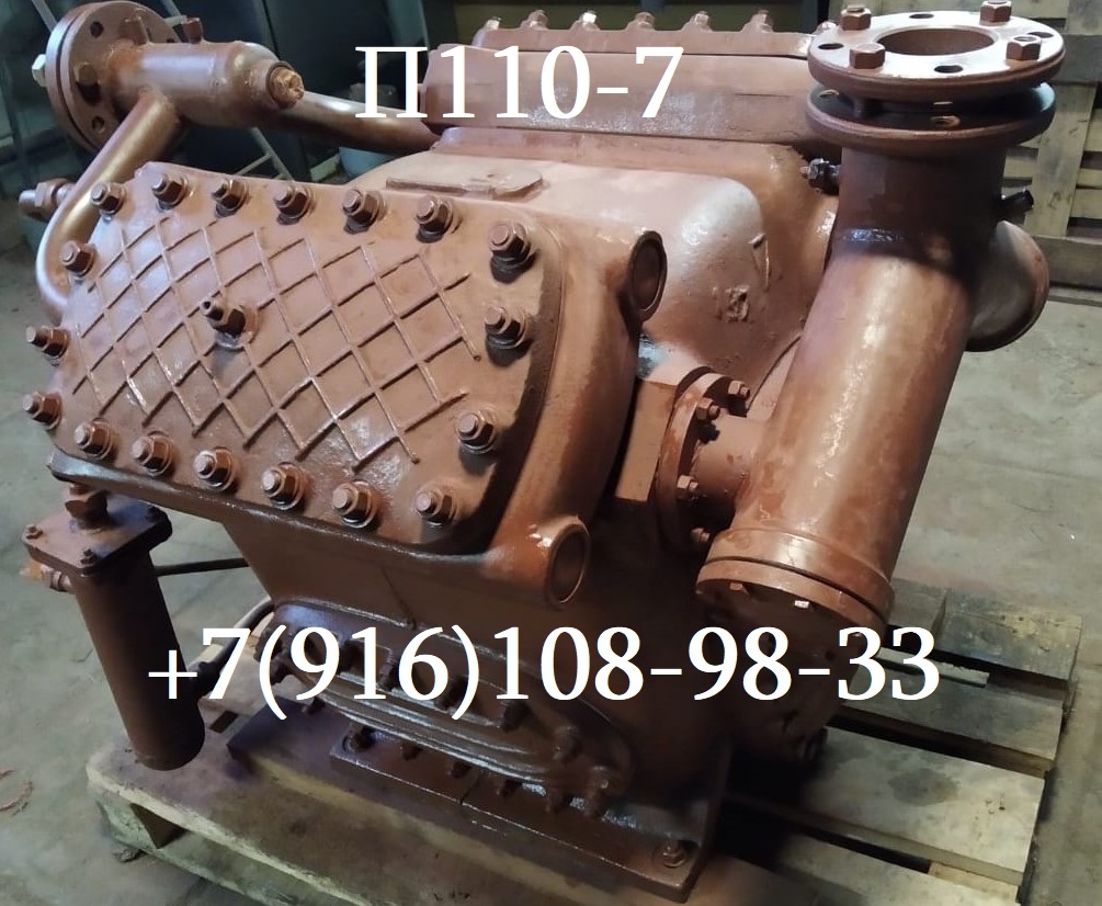

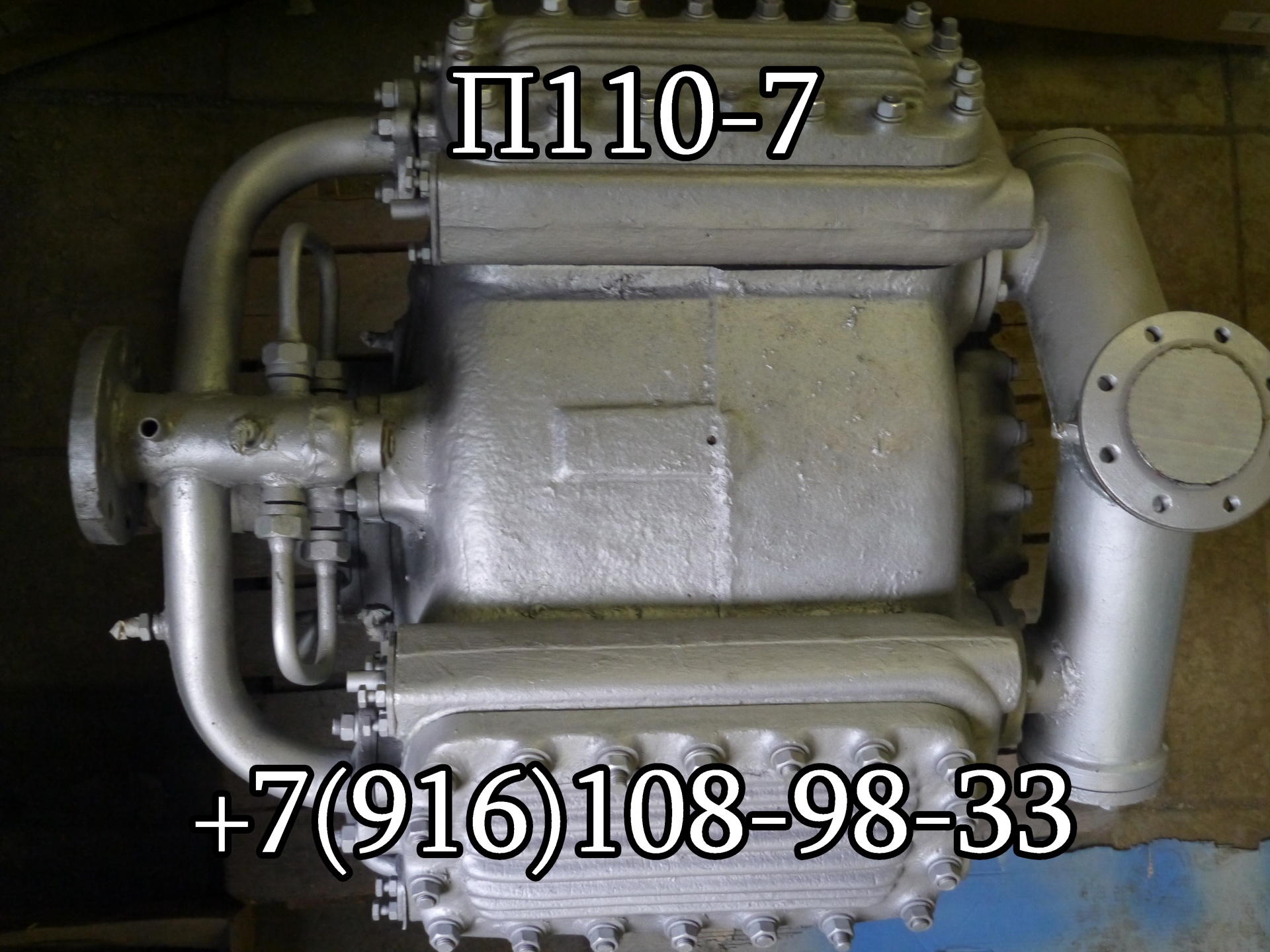

ООО «ТехОборудование»Компрессор поршневой холодильный предназначен для использования в холодильных машинах и установках, работающих на различных холодильных агентах по схемам одноступенчатого и двухступенчатого сжатия и каскадным. Компрессоры поставляются заводом в составе компрессорных агрегатов и холодильных машин. Проставка водяная 026.014.007 на компрессор П-110; П-220; 2П-110; ПД55.
ТЕХНИЧЕСКИЕ ДАННЫЕ
Основные технические характеристики приведены в табл.1.
Независимо от характера использования компрессоров в холодильных машинах и установках, из условий прочности конструктивных элементов компрессоров, надежности и безопасности:
-давление нагнетания не должно превышать 2 МПа (20 кгс/см2); предельно-допустимая разность давлений нагнетания и всасывания 1,7 МПа (17 кгс/cм2); температура нагнетания не должна быть выше 160°С.
При работе компрессоров в нижней ступени двухступенчатых и каскадных холодильных машин абсолютное давление всасывания должно быть не ниже0,02 МПа (0,2 кгс/cм2).
Ограничения по температурам кипения и конденсации, учитывающие термодинамические свойства используемого агента, мощность приводного электродвигателя и указанные выше предельные значения давлений и температуры, а также рекомендуемые масла для смазки компрессора, зависящие от холодильного агента, режима работы и конструкции элементов холодильной машины, приведены в описаниях и инструкциях по эксплуатации агрегатов и холодильных машин, в состав которых входят компрессоры.
В некоторых модификациях агрегатов и холодильных машин компрессоры используют с частотой вращения 16,3 с -1(980 об/мин).
Все составные части компрессора связаны с корпусом и представляют с ним единое целое .
В зависимости от применяемого холодильного агента и наличия водяного охлаждения и встроенной системы регулирования холодопроизводительности выпускаются различные конструктивные модификации компрессоров. Компрессоры предназначены для работы на холодильном агенте R -717 (аммиак) имеют водяное охлаждение. Компрессоры для фреонов могут быть использованы в установках, работающих на R-22,R-12, и выполняются с водяным охлаждением и без него, что позволяет использовать их в широком диапазоне температур кипения и конденсации.
