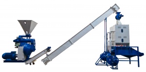

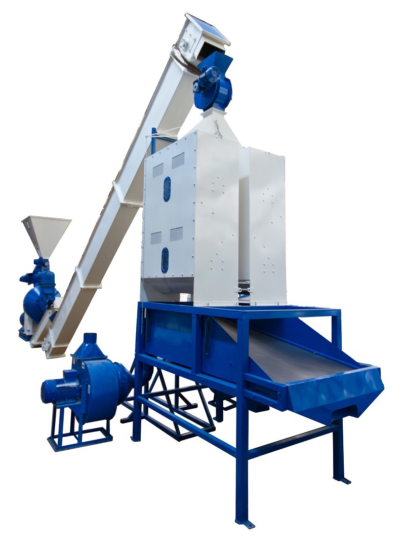

Колонна охлаждения предназначена для охлаждения и сортировки гранул от несгранулированной части.
Принцип работы колонны:
Заполнение колонны происходит при включенном вентиляторе, открытом шлюзовом затворе и закрытом регулировочным механизмом.
Горячие гранулы поступают через приемную камеру в камеру охлаждения.
При заполнении продуктом камеры охлаждения до верхнего уровня срабатывает датчик контроля верхнего уровня, и подача продукта прекращается.
Вентилятор охлаждает гранулы, снижает их влажность, отсасывает часть несгранулированного продукта. Время охлаждения – 10-20 минут. Охлаждаясь, гранулы быстро твердеют и приобретают товарный вид.
С помощью регулировочного механизма регулируется скорость выгрузки продукта из колонны.Регулировочный механизм работает от мотор-редуктора с эксцентриком, соединенным через тягу с разгрузочными заслонками.
Количество выгружаемого продукта устанавливается с помощью частотного преобразователя, также объем выгружаемого продукта можно регулировать изменением хода разгрузочных заслонок с помощью частотного преобразователя.
Перед попаданием продукт разделяется делительными планками, которые препятствуют свободному падению продукта и обеспечивают плавную выгрузку через регулировочные заслонки. При работающем регулировочном механизме разгрузочные заслонки двигаются реверсивно из стороны в сторону.
При перемещении разгрузочных заслонок продукт поочередно выгружается то с одной, то с другой стороны регулировочных заслонок в разгрузочный патрубок.
