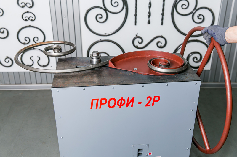

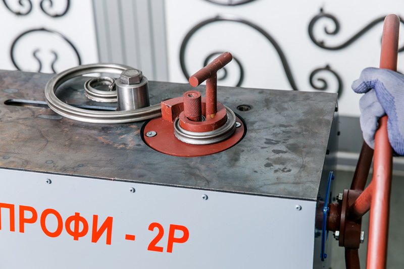

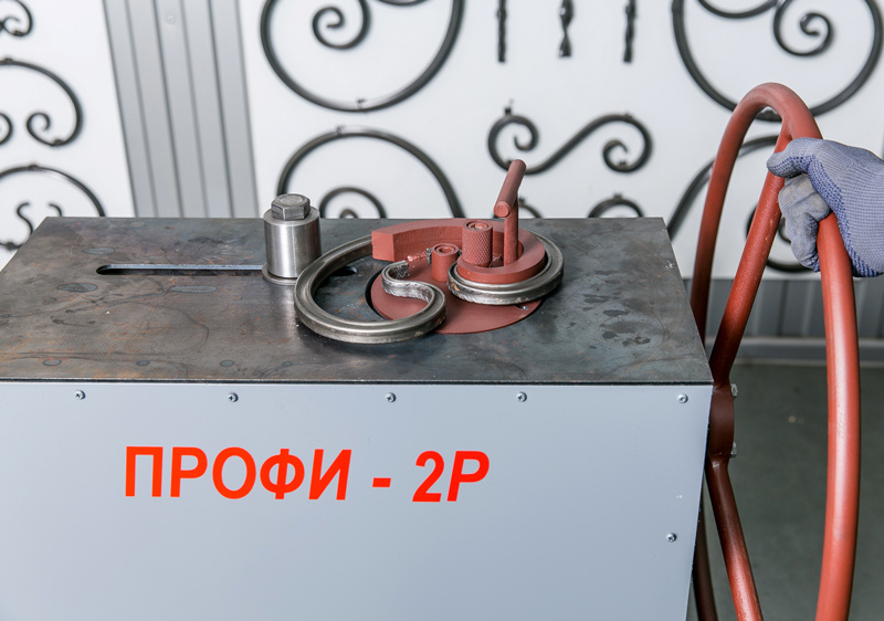

Кузнечный станок «ПРОФИ-2Р» осуществляет следующие операции:
• операция - декоративное сдавливание профильной трубы V канавкой;
• операция - «замятие лапки», прокат концов профильной трубы двух вариантов: в плоскости или «гусиной лапкой»;
• операция - «скручивание спирали» в элементы: «завиток», «валюта», «вензель», «кольца», торсировка и изготовление «шишки».
• операция - «изгиб дуги», с применением навесного модуля, артикул МН-2;
• операция, с применением навесного модуля, артикул МН-1 – раската окончаний «гусиная лапка» у полнотелого металлопроката на «горячу»; прокат «хомутной полосы» и нанесение «ромбовидной фактуры» на профильную трубу различного сечения.
Максимальные параметры обрабатываемых материалов на кузнечном станке «ПРОФИ-2Р», в мм.:
• для спиральной завивки (гибка завитков): профильная труба: 10х10х1,2; 15х15х1,5 и труба до Ø 16 мм.; квадрат до 12 мм.
• для раскатки концов заготовки (замятие лапки): профильная труба: 10х10х1,2; 15х15х1,5 и труба до Ø 16 мм.
• для продольного скручивания (торсион): квадрат до 16 мм.
• для изготовления корзинок: квадрат, круг до 6 мм;
• изготовление колец Ø 130 мм; профильная труба: 10х10х1,2; 15х15х1,5 мм; квадрат и пруток до 12 мм;
