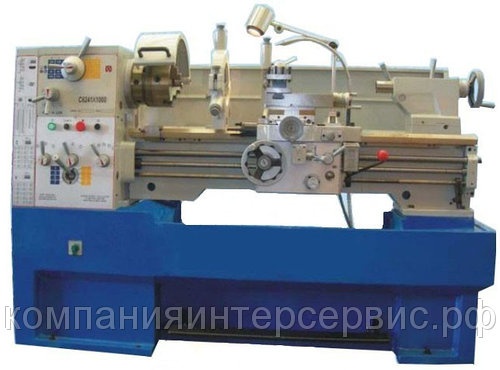

1. Тяжелый токарно-винторезный станок, отличающийся повышенной плавностью хода и отсутствием вибраций.
2. Закаленные и шлифованные направляющие станины.
3. Закаленный шпиндель из высокопрочной легированной стали, установленный на регулируемые прецизионные роликоподшипники.
4. Закаленные шлифованные шестерни и валы передней бабки.
5. Съемный мост для обработки больших диаметров.
6. Быстродействующая коробка подач закрытого типа с закаленными шлифованными шестернями и валами, работающими в масляной ванне и установленными на прецизионные подшипники.
7. Система подачи СОЖ: удобный и гибкий шланг подачи СОЖ с дозирующим краном.
8. Механический тормоз шпинделя.
9. Перегрузочная муфта ходового винта.
10.Задняя бабка может быть смещена для точения длинных конусов.
11.Продольная и поперечная подачи суппорта.
12.Центральная система смазки направляющих.
13.Станочный светильник.
14.Кнопка аварийного отключения станка, запирающийся главный выключатель.
15.Спиральный кожух ходового винта.
16.Все метрические и дюймовые резьбы устанавливаются рукоятками на панели управления, без использования сменных шестерен.
