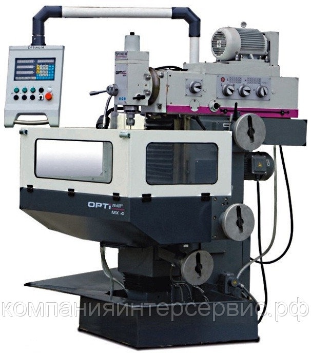

Optimum MX4 - инструментальный фрезерный станок серии МХ предназначен для изготовления изделий максимальной сложности, инструмента и оснастки. Этот станок оснащен горизонтальным и вертикальным шпинделями и горизонтальным и вертикальным рабочими столами. Подача по всем осям осуществляется автоматически, с быстрым ходом. Станок отличается продуманной компактной конструкцией, органы управления удобно сгруппированы с правой стороны станка.
| Электропитание | |
| Электропитание | 380 В ~50 Гц |
| Общая потребляемая мощность | 6 кВт |
| Привод шпинделя | 3 кВт |
| Привод подачи | 1,1 кВт |
| Насос подачи СОЖ | 90 Вт |
| Параметры инструмента | |
| Максимальный диаметр рассверливания в стали | 32 мм |
| Максимальный диаметр сверления в стали | 28 |
| Максимальный диаметр торцевой фрезы | 90 мм |
| Максимальный диаметр концевой фрезы | 20 мм |
| Вертикальный шпиндель | |
| Конец вертикального шпинделя | ISO 40 (DIN 2080) |
| Частота вращения вертикального шпинделя | 40 - 2000 об/мин |
| Количество ступеней | 18 |
| Ход пиноли | 80 мм |
| Вылет оси шпинделя, макс. | 540 мм |
| Расстояние шпиндель - стол | 55 - 445 мм |
| Наклон фрезерной головки | ± 45° |
| Горизонтальный шпиндель | |
| Конец горизонтального шпинделя | ISO 40 (DIN 2080) |
| Частота вращения горизонтального шпинделя | 40 - 2000 об/мин |
| Расстояние шпиндель - стол | 95 - 475 мм |
| Горизонтальный координатный стол | |
| Размер горизонтального стола | 800 х 400 мм |
| Размер Т-образных пазов | 14 мм |
| Расстояние между пазами | 63 мм |
| Количество пазов | 6 |
| Максимальная нагрузка на стол | 300 кг |
| Вертикальный координатный стол | |
| Размер вертикального стола | 1060 х 250 мм |
| Количество пазов | 3 |
| Ось Х | |
| Перемещение (автоматическое) | 500 мм |
| Рабочая подача | 10 - 380 мм/мин |
| Количество скоростей | 18 |
| Быстрый ход | 1200 мм/мин |
| Ось Y | |
| Перемещение (автоматическое) | 400 мм |
| Ось Z | |
| Габаритные размеры | |
| Длина | 2190 мм |
| Ширина | 2400 мм |
| Высота | 1950 мм |
| Масса станка | 1600 кг |
