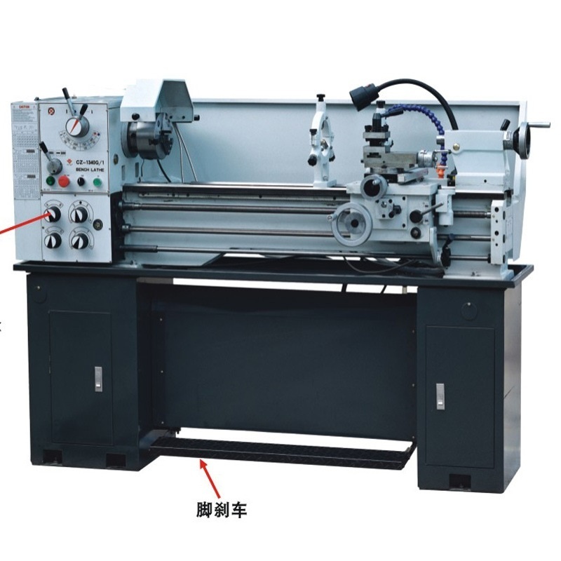

токарный станок CZ1440G
Обновлено 11.06.2025 189718
Стандартная комплектация
  • Коробка скоростей
  • Ключ резцедержателя
  • Ключ шестигранник
  • Набор сменных зубчатых колес
  • 3х кулачковый патрон и ключ
Дополнительная оснастка
  • Система охлаждения
  • Светильник
  • Тормозная система
  • Станина
  • Планшайба
  • 4х кулачковый патрон с консольной плитой
  • Вращающийся центр
  • Подвижный люнет
  • Неподвижный люнет
  • Сменный резцедержатель
  • Устройство цифровой инд. по 2-м осям
  • Токарный резец
  • Кожух патрона
  • Кожух резцедержателя
  • Кожух ходового винта
  Модель  CZ1340G-1/
CZ1440G-1
CZ1340V/CZ1440V
(регулируемая скорость)
CZ1340G/CZ1440G
Главные
характеристики
Наибольший диаметр детали, устанавливаемой над станиной  330 мм/355 мм
Диаметр детали, устанавливаемой над несущей рамой  195 мм/220 мм
Диаметр детали, устанавливаемой над выемкой в станине  476 мм/500 мм
Ширина направляющих
186 мм
Расстояние между центрами 1000 мм
Шпиндель Конус шпинделя  М.Т.5
Диаметр отверстия шпинделя 38 мм
Кол-во скоростей шпинделя 8 Регулируемая скорость 8
Частота вращения шпинделя 70-2000 об/мин Низкая: 70-480 об/мин
Высокая: 480-2000 об/мин
70-2000 об/мин
Головка кончика шпинделя D1-4
Резьба и система
подачи
Шаг нарезаемой резьбы, дметрической   26 видов (0.4 ? 7мм)  23 вида (0.25 ? 11мм)
Шаг нарезаемой резьбы, дюймовой   34 вида (4 ? 56 резьб/д) 40 видов (4 ? 112
резьб/д)
Шаг нарезаемой резьбы, модульной   16 видов (0.35 ? 5) 15 видов (0.25? 3)
Диаметр резьбы   36 видов (6 ? 104) 23 вида (8 ? 64)
Продольная подача    0.052 ? 1.392 (0.002” ? 0.0548”) 0.091 ? 2.553 (0.0036” ?
0.1005”)
Поперечная подача    0.014 ? 0.38 (0.00055” ? 0.015”)  0.025 ? 0.69 (0.0012” ?
0.0345”)
Основной ходовой
винт
Диаметр ходового винта 22мм (7/8”)
Шаг ходового винта 3мм или 8 резьб/д
Суппорт Ход суппорта 1000 мм
Поперечный ход  170 мм
Задняя бабка Ход пиноли   95 мм
Диаметр пиноли 35 мм
