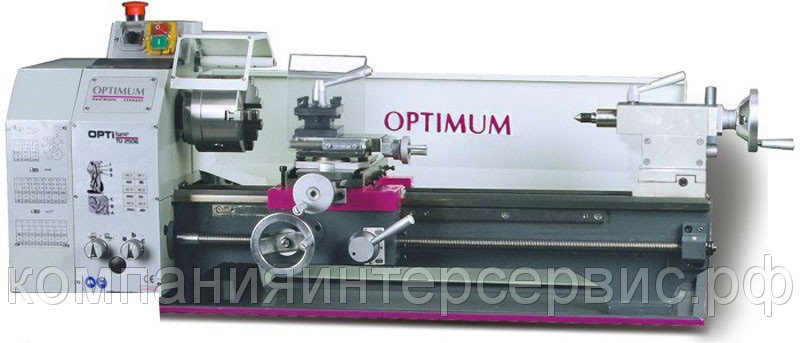

Настольный токарный станок Optimum TU2506
Обновлено 11.06.2025 189748
Электропитание
Двигатель 0,75 кВт 380 В
Станочные данные
Высота центров, мм 125
Наибольшая длина обрабатываемой детали, мм 550
Диаметр обработки над станиной, мм 250
Ширина станины, мм 135
Частота вращения шпинделя, об/мин 125 - 2000
Количество ступеней 6
Внутренний конус шпинделя МК 4
Диаметр сквозного отверстия в шпинделе, мм 26
Ход верхней каретки суппорта, мм 70
Ход поперечной каретки суппорта, мм 110
Внутренний конус пиноли задней бабки МК 2
Перемещение пиноли задней бабки, мм 65
Продольная подача, мм/об 0,07 - 0,2
Пределы шага нарезаемых метрических резьб, мм 0,2 - 3,5
Пределы шага нарезаемых дюймовых резьб, ниток на дюйм 8 - 56
Высота державки резца, мм 13
Габаритные размеры, мм 1250х585х475
Масса станка, кг 125
