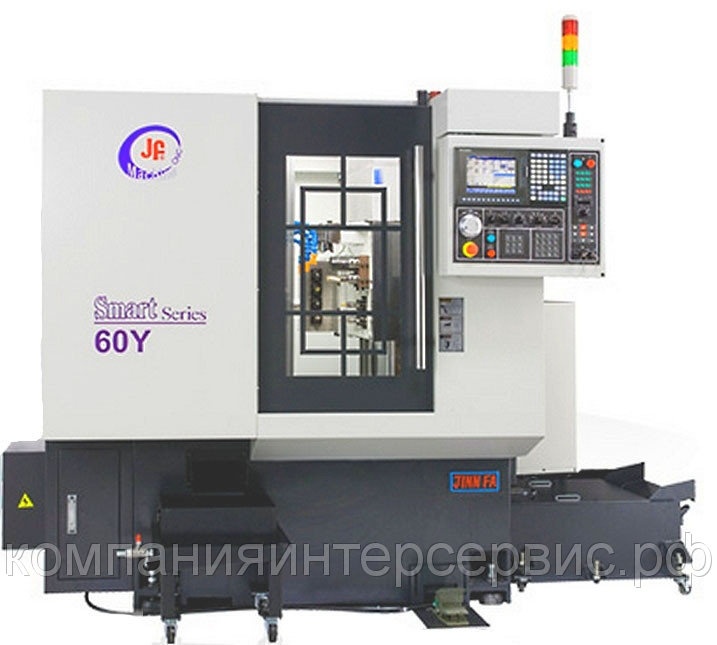

Токарный автомат продольного точения SMART-42Y
Обновлено 11.06.2025 189789
Максимальный диаметр обрабатываемой заготовки, мм 42
Максимальная длина обработки, мм 130
Максимальное перемещение по оси X, мм 300
Максимальное перемещение по оси Y, мм 432
Максимальное перемещение по оси Z, мм 150
Максимальный диаметр радиального сверления приводным инструментом, мм 16
Максимальный диаметр нарезания резьбы приводным инструментом, мм М12
Количество позиций инструмента для радиальной обработки 6
Количество позиций инструмента для осевой обработки 4
Количество позиций приводного инструмента для радиальной обработки 4
Количество позиций приводного инструмента для осевой обработки 4
Размер режущего инструмента, мм 20 х 20 х 110 ~ 155
Количество управляемых осей (4) C / X / Y / Z
Диаметр сквозного отверстия в шпинделе, мм Ø 55
Диапазон частот вращения шпинделя, об/мин 45 ~ 3500
Скорость вращения приводного инструмента для радиальной обработки, об/мин 3000
Скорость вращения приводного инструмента для осевой обработки, об/мин 3000
Ускоренные перемещения по осям X / Z / Y, м/мин 16
Мощность электродвигателя шпинделя, кВт 7,5
Мощность электродвигателя привода подач по осям X / Z / Y, кВт 1,5
Мощность электродвигателя приводного инструмента для радиальной обработки, кВт 1,5
Мощность электродвигателя приводного инструмента для осевой обработки, кВт 1,5
Мощность электродвигателя станции СОЖ, кВт 0,375х2
Потребляемая мощность станка, кВт 17
Емкость бачка лубрикатора системы автоматической смазки, л 2
Емкость бака СОЖ, л 300
Габаритные размеры, мм 2785 х 1920 х 1900
Масса станка, кг 3370
