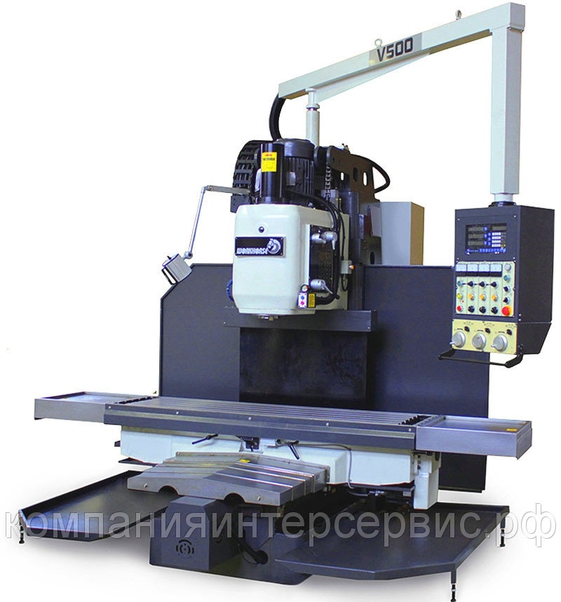

Станок фрезерный вертикальный с крестовым столом V500
Обновлено 11.06.2025 189991
Стол
Размеры стола, мм 1900 х 420
Перемещение по оси X, мм 1300
Перемещение по оси Y, мм 500
Перемещение по оси Z, мм 600
Т-образные пазы (ширина х количество х шаг), мм 18 х 5 х 80
Скорости рабочих подач по осям X, Y, Z
(частотный бесступенчатый привод), мм/мин
30-2800
Скорость быстрых перемещений по X, Y, Z, мм/мин 2800
Рекомендуемые пределы обработки
Наибольшая длина обработки, мм 1300
Наибольшая ширина обработки, мм 470
Наибольшая высота обработки, мм 500
Наибольшая нагрузка на стол, кг 1500
Вертикальный шпиндель
Скорость шпинделя, об/мин 45 - 1250*²
Конус шпинделя ISO50
Расстояние от торца шпинделя до поверхности стола, мм 50 - 650
Расстояние от центра шпинделя до вертикальных
направляющих станины, мм
500
Привода
Электродвигатель шпинделя, кВт 7,5
Электродвигатель привода подач ось X, кВт 1,5
Электродвигатель привода подач ось Y, кВт 1,5
Электродвигатель привода подач ось Z, кВт 1,5
Габаритные размеры, мм 2903 х 2750 х 2871
Вес нетто (брутто), кг 5200
