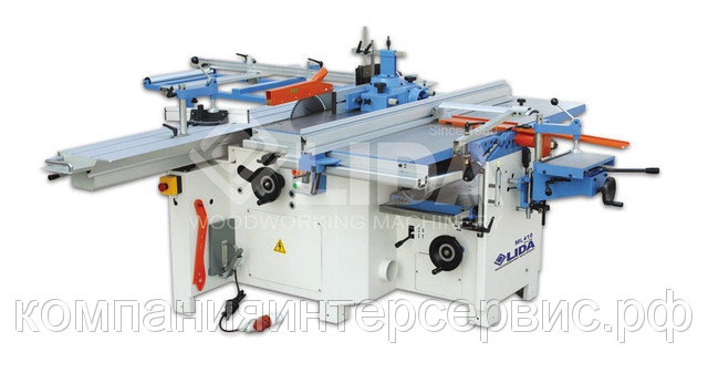

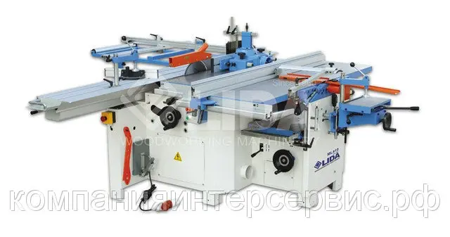

✅ Комбинированный станок Шервуд 668САртикул: 7359Производите пиломатериалы? Хотите расширить производство и получить универсальный станок без покупки новой техники за полную стоимость?В продаже...
ЮлМашМакс.ширина в поперечнике 2800мм
Ширина реза между пилой и упорной линейкой 880мм
Диам. Пилы 305
Высота пропускаемого материала 6-240 мм
Скорость вращения, об/мин 1750/3500/6700
Диаметр шпинделя 30мм
Макс.диаметр сверления 16 мм
Мощность двигателя ML410 : 3 KW 400V(380V) 50 Hz ML 360:2,2KW(380V) 50 Hz
Высота реза при 45гр. 65 При помощи этого станка осуществляются следующие технологические операции: фугование, распиловка древесины любого качества, фрезерование, рейсмусование, пазование, долбление.
