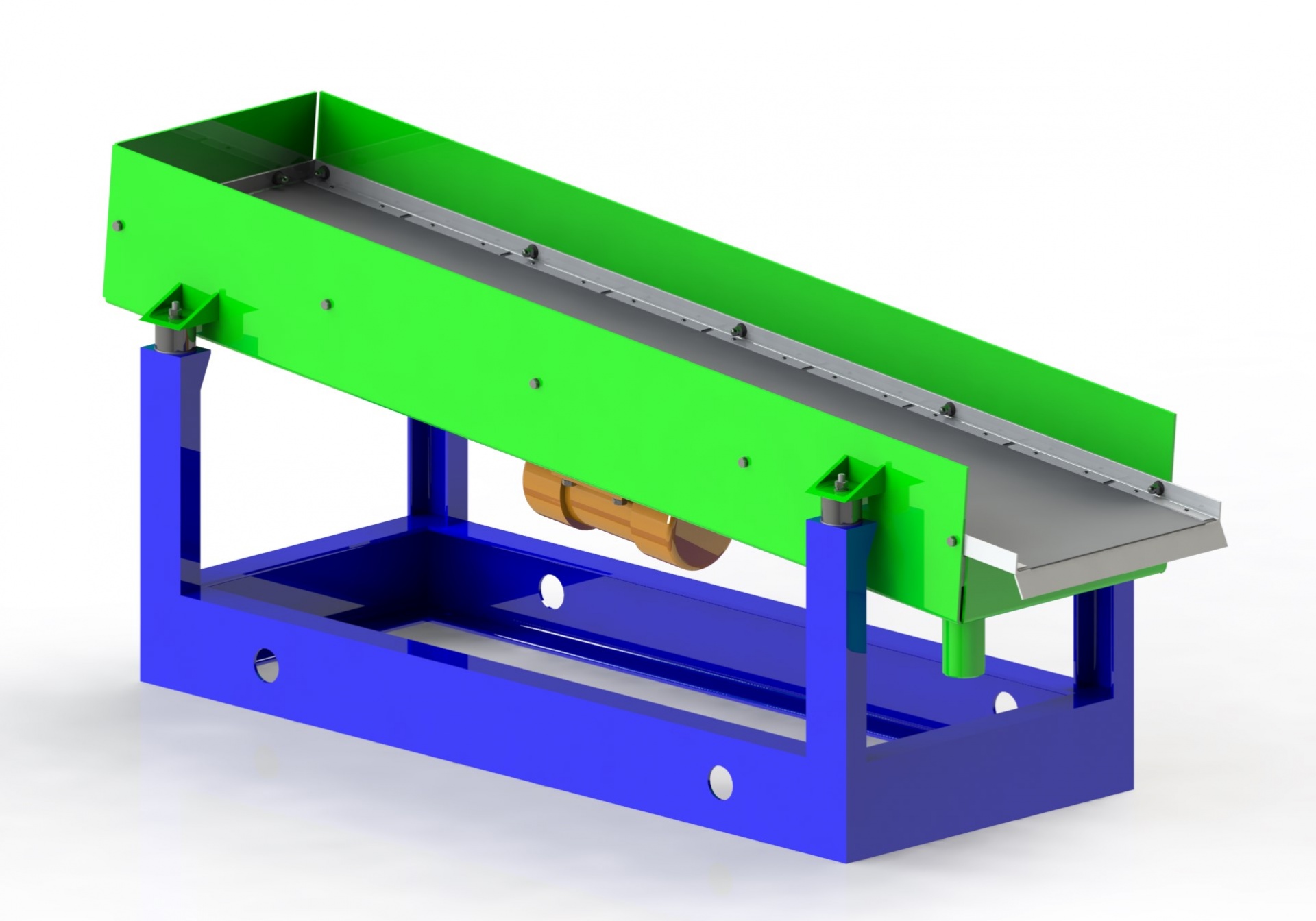

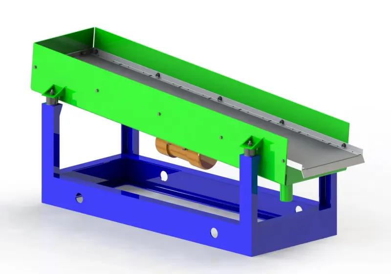

ООО «Литмашприбор» производит фильтр масляный Фузоловушка мод. ФЛВ-1
Обновлено 18.09.2026 190215
Фузоловушка мод. ФЛВ-1 предназначена для первичной очистки растительного масла после его получения методом прессования от частиц осыпи.
Область применения
  • Первичная очистка растительных масел;
Преимущество над рамными фильтрами:
  • Не используется фильтровальная ткань;
  • Автоматизированный сброс осадка (вибросброс);
  • Нет потерь масла;
  • Простота в обслуживании;
  • Конечный продукт соответствует европейскому качеству.
Технические характеристики:
Производительность, т/ч
до 1
Площадь поверхности сита, м²
0,65
Тип вибратора
ИВ-99Б
Частота колебаний деки, колебаний/мин
3000
Напряжение, Вт
380
Частота тока, Гц
50
Потребляемая мощность, кВт
0,5
Габаритные размеры, мм
1825х576х740
Масса, кг
160
