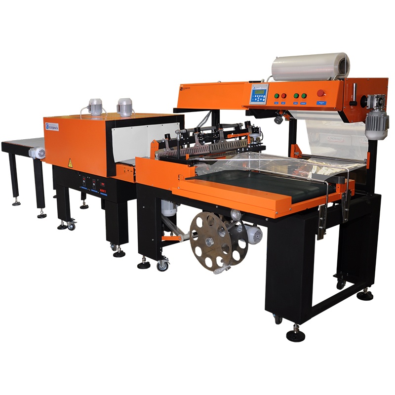

ПрофПак.рфТермоупаковочная машина ТМ-2А предназначена для штучной и групповой упаковки различных видов продукции в полиолефиновую термоусадочную пленку, промышленных и пищевых изделий, мяса, рыбы, хлеба, овощей, фруктов, сувениров, кондитерских изделий (в том числе в "телевизорах"), полиграфии, парфюмерии, бытовой химии и т. п.
Тип машины: Автоматическая
Тип пленки: ПВХ, полиолефин термоусадочный
Состав термоупаковочной машины:
ТМ-2А термонож
ТМ-2А термокамера
ТМ-2А приемный рольганг
Применение: Термоупаковочная машина ТМ-2А используется для упаковки в термоусадочную пленку кондитерских, полуфабрикатов, хлебобулочных изделий,полиграфии.
Общие характеристики ТМ-2А | |
Производительность линии (уп/час), не более | 2100 |
Размеры машины в сборе (длина х ширина х высота) | 4600 х 1000 х 1500 |
Вес устройства (кг) нетто | 390 |
Климатическое исполнение по ГОСТ 15.150-69 | УХЛ-4 |
Тип блока управления термокамеры/термонож | раздельный |
Максимальные габариты упаковываемой продукции (длина х ширина х высота) * | 460 х 400 х 125 |
Напряжение питания (В/Гц) | 380/50 |
Сжатый воздух (л/мин) | 20 |
Максимальная потребляемая мощность (Квт) | 10,7 |
Характеристики термокамеры ТМ-2А | |
Исполнение | модуль |
Диапазон регулировки температуры в камере (ºС) | 50 - 200 |
Скорость движения конвейера | регулируемая |
Тип звена конвейерной ленты | пластина |
Толщина, (мкм) | до 60 |
Максимальная потребляемая мощность (Квт) | 7,9 |
Рабочая нагрузка на конвейер (кг/м2), не более | 30 |
Длина камеры (мм) | 1200 |
Габариты проходного окна камеры (ширина х высота), (мм) | 600 х 250 |
Габаритные размеры (длина х ширина х высота) (мм) | 1800 х 800 х 1200 |
Характеристика ТЭНов (шт х кВт) | 12 х 0,63 |
Размеры конвейера (длина х ширина), (мм) | 1800 х 540 |
Вес аппарата (кг) | 120 |
Характеристики термоножа ТМ-2А | |
Длина подающего конвейера (мм) | 800 |
Ширина подающего конвейера (мм) | 400 |
Длина рабочей части термоножа (мм) | 570 |
Ширина рабочей части термоножа (мм) | 460 |
Максимальная ширина пленки (мм) | 500 |
Давление воздуха в магистрали, Мпа (кг/см2) | 0,4-0,6 (4-6) |
Тип сварки | постоянный |
Количество нагревательных элементов (обрезка, сварка пленки) | 1 |
Потребляемая мощность (кВт) | 2,8 |
Габаритные размеры (длина х ширина х высота) (мм) | 1600 х 1000 х 1500 |
Вес аппарата (кг) | 220 |
Характеристики приемного рольганга ТМ-2А | |
Размеры приемного рольганга (длина х ширина х высота), (мм) | 1200 х 680 х 700 |
Вес аппарата (кг) | 50 |
Характеристики термоусадочной пленки | |
Тип термоусадочной пленки | ПВХ, ПОФ, ПЭ |
Тип намотки пленки | полурукав |
