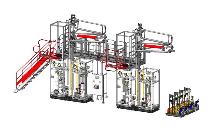

Комплекс измерительный АСН для дозированного налива светлых нефтепродуктов в автоцистерны с обеспечением коммерческого учета в объемных и массовых единицах при установке массового расходомера. Автоматизированная система налива АСН-8ВГ Модуль Ду 100 2/4 в комплектации объемными счетчиками или массовыми расходомерами, с насосами, с входной лестницей и перекидными трапами. Данный стояк налива имеет отсек для обслуживания автоцистерны с одной стороны наливного островка и с возможностью налива одного из двух продуктов через один стояк без смешивания.
Комплекс измерительный АСН-8ВГ Модуль Ду 100 2/4, имеет распределенное управление на основе полевых взрывозащищенных контроллеров, с функциями:
  • автоматическое измерение массового и объемного расхода, плотности и температуры, формирование и хранение отчетов результатов измерений;
  • сбор и обработка измерительной информации для передачи данных в учетную систему верхнего уровня;
  • безопасность выполнения технологических операций и автоматическая защита от нештатных операций;
  • визуальное отображение информации на ПК о значениях измеряемых параметров и состоянии средств измерения оборудования;
  • возможность поверки АСН на месте эксплуатации;
  • комплектация установок датчиками КИПа обеспечивает максимальный мониторинг состояния АСН и безопасность операций налива.
Эстакады налива АСН-8ВГ Модуль Ду 100 2/4 оснащены датчиками, обеспечивающими автоматическое прекращение налива при:
  • при достижении заданной дозы;
  • при срабатывании датчика ограничения уровня в а/ц;
  • при срабатывании датчика гаражного положения рукава верхнего налива;
  • при срабатывании датчика гаражного положения рукава нижнего налива;
  • при отсутствии сигнала с датчика рабочего положения стояка верхнего налива;
  • при срабатывании датчика гаражного положения трапа;
  • через 20 сек. после прекращения потока от расходомера;
  • при нарушении заземления (АСН оснащен устройством заземления автоцистерн);
  • при ручном отключении насоса;
  • при отключении налива оператором с поста налива;
  • при отключении процесса налива оператором с кнопки "СТОП" на кнопочном посту управления;
  • не подключено заземление;
  • устройство заземления автоцистерн не дает разрешение на налив продукта при неполном заземлении, имеет контроль цепи заземления в процессе налива цистерны и блокировкой налива при его отсутствии;
  • дистанционно с ПДУ или компьютера, расположенных в операторной, в автоматическом режиме или оператором при аварийной ситуации в соответствии с технологическим регламентом;
  • при срабатывании датчика наличия продукта в фильтре газоотделителе, что свидетельствует об отсутствии продукта в фильтре или большом количестве воздуха в нем;
  • при срабатывании датчика загазованности свыше ПДК.
