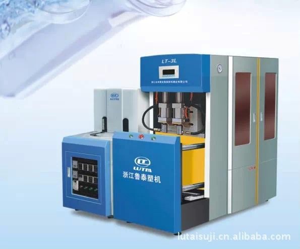

ЮлМаш1. Производство тары объемом от 0.1L до 1.5L (2 устройства выдува)
2. Выход продукции вплоть до 900шт объемом 0.6л используя два выдувных устройства
3. Оборудованны специально спроектированным блоком накопления воздуха.
4. Использует инфрокрасную систему нагрева.
5. Независимый контроль температуры для различных нагревательных .ламп, для достижения наилучных результатов процесса нагревания.
6. Нагревательные лампы легко настраиваемы, что помогает достичь различных поставленных задач.
7. Управляется всего одним человеком не требующем специальой подготовки.
8. Простая установка и настройка запуска.
Процент брака готовой продукции ниже 0.2%.| ВИД | Аспект | Единица | Тех. Информация |
| LT3L | |||
| Основная машина | Макс. объем готовой продукции | Л | 1,5 |
| Кол-во продукции на выходе | шт/ч | 700--1000 | |
| Размер горлышка продукции | мм | 15-75 | |
| Полезная прощать формы выдувания | мм | 350*450 | |
| Толщина формы | Mm | 120-280 | |
| Ход формы | мм | 80-220 | |
| Сила сжатия | KN | 120 | |
| Ход растягивания | мм | 360 | |
| Рабочее давление | Mpa | <=1.0 | |
| Давление подаваемого воздуха | Mpa | <=4.0 | |
| Мощность основного надувателя | Кв | 0.2 | |
| Вес основного выдува | Кг | 800 | |
| Габариты основного выдува | мм | 1520*580*1780 | |
| Preheater | Мощность подогревателя | Кв | 10 |
| Вес подогревателя | Кг | 450 | |
| Габариты подогревателя | мм | 1450*700*1150 |
