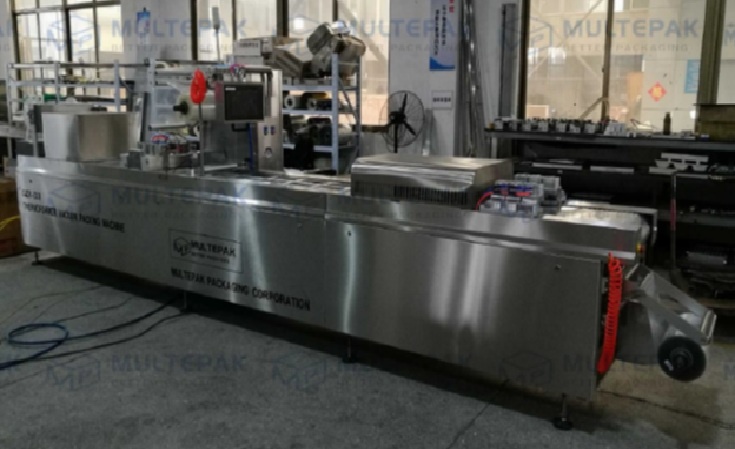

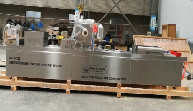

Термоформовочные линии используются для упаковки продукции пищевых и не пищевых производств. Упаковка на термоформовочных линиях является наиболее современной технологией упаковки продукции, ее использование позволяет значительно увеличить производительность предприятия.
Процесс: продукт закладывается в предварительно сформированные оборудованием формы, после чего операторы осуществляют укладку продукции в эти формы. Заполненные продуктом формы проходят по конвейеру в узел запайки. Узел запайки изготавливается под производство заказчика: с вакуумированием, заполнением инертных газов или просто запайкой. Перед запайкой, датировщиком, на верхнюю пленку наносится информация. После запайки формы с продукцией проходят этап разрезания. В случае необходимости, опционально устанавливается узел нанесения этикеток на упакованную форму. После разрезания форм, все обрезки пленок собирает вакуумный сборщик отходов или они наматываются на барабан. Необходимый узел выбирается в момент формирования предложения.
Технические характеристики:
Производительность | 4 - 6 цикл/мин | |
Максимальный размер формы для продукта (Д х Ш) | 290 х 290 мм | |
Глубина формовки | до 80 мм | |
Ширина верхней пленки | 316 мм | |
Толщина верхней пленки | 0.08 мм | |
Ширина нижней пленки | 323 мм | |
Толщина нижней пленки | 0.2 - 0.22 мм | |
Максимальный диаметр рулона | 400 мм | |
Производительность насоса | 100 м3/час | |
Система контроля | Mitsubishi | |
PLC | Mitsubishi | |
Электропитание | 380В, 50Гц, 3фазы | |
Потребляемая мощность | 10 кВт | |
Вес | 1200 кг | |
Габариты | 5500 х 680 х 1800 мм | |
Материал | SUS304(2B) | |
Функция газации | опция (под заказ) |
