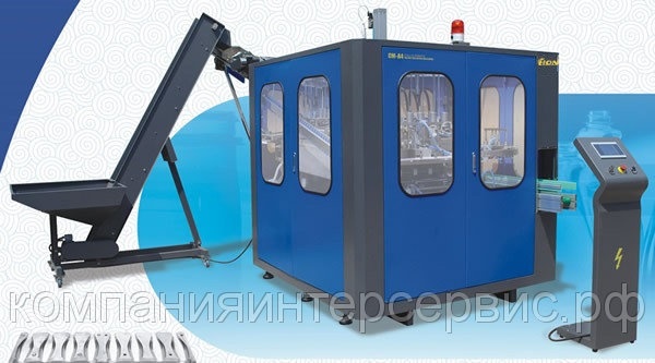

✅ Автомат выдува ПЭТ ВА-5ЛАртикул: 7259Предлагаем автомат выдува ПЭТ ВА-5Л напрямую от изготовителя оборудования. Отличное решение для запуска собственного производства ПЭТ-бутылок и расширения...
ЮлМашТеоретическая производительность, БВЧ 4000
Допустимый объём выдуваемой тары, л 0,1-2,0
Максимально допустимые размеры тары, мм
Диаметр 100
Высота 310
Максимальный диаметр горловины 38
Количество гнёзд в прессформе, шт. 4
Толщина прессформы, мм 240
Размеры плиты, мм 510 Х 360
Электропитание, В (Гц) 220/380 (50/60)
Установленная мощность, кВт 49
Усреднённая потребляемая мощность, кВт 13
Требуемый компрессор высокого давления 2,0м3/мин. 3,0МПа
Требуемый компрессор низкого давления 1,6м3/мин. 1,0МПа
Требуемый ресивер 0,6м3 / 3,0МПа
Требуемый осушитель 2,0м3/мин. 3,0МПа
Габаритные размеры, м
Блок выдува 1,9*1,86*1,93
Ориентатор преформ 2,0*0,95*2,48
Масса, кг
Блок выдува 3000
Ориентатор преформ 250
