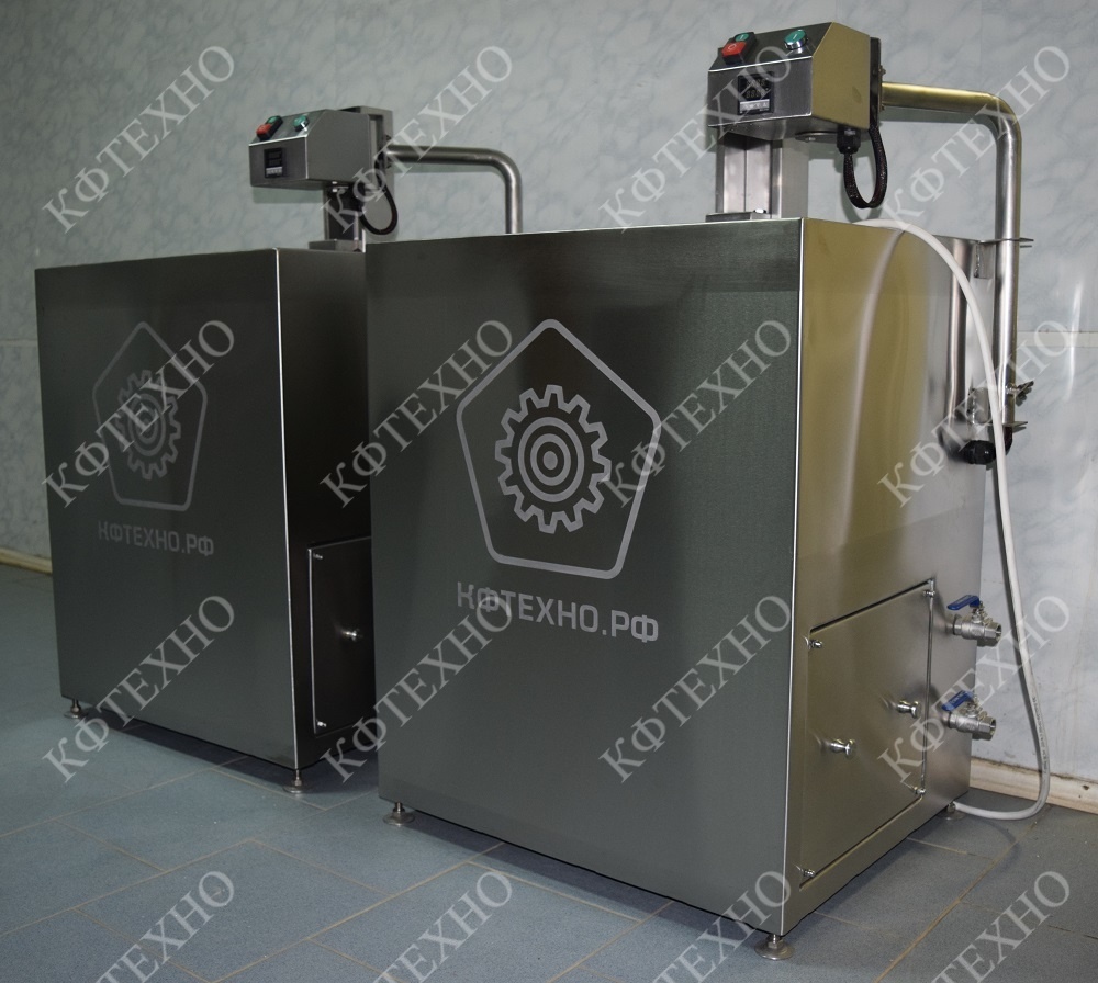

ООО «КФТЕХНО» Термоусадочная установка предназначена для окончательной термоусадки упаковочной пленки. Работает с термоусадочными пленками всех видов. При погружении продукта в горячую воду происходит усадка полостей, образовавшихся при вакуумировании, что позволяет избежать размножения в них микроорганизмов и продлить срок годности готовой продукции.
Подъемная площадка с пневматическим приводом обеспечивает грузоподъемность до 20 кг.
Технические характеристики:
Номинальный объем воды 100 литров
Рабочий объем воды 70 ± 5 литров
Габаритные размеры установки Д х Ш х В – 610 х 880 х 1170 мм
Размер подъемной площадки 600 х 400 мм
Ход подъемной площадки 250 мм
Установочная мощность тэнов 9 кВт (3х3 кВт)
Диапазон регулирования температур 0о … +90оС
Рабочая температура воды + 70оС … +90оС
Время выхода на рабочий режим не более 1 часа
Продолжительность цикла 2 сек
Масса установки без воды 95 кг
Необходимые подключения:
К электросети: 380 V, 50-60 Гц, 3 фазы
К водопроводу с холодной водой с давлением не менее 0,2 Мпа
К системе подачи сжатого воздуха с давлением не менее 0,6 Мпа
