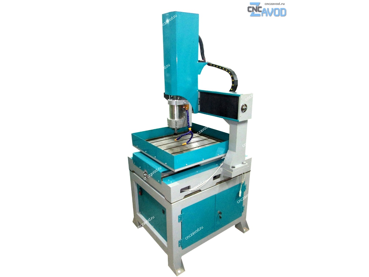

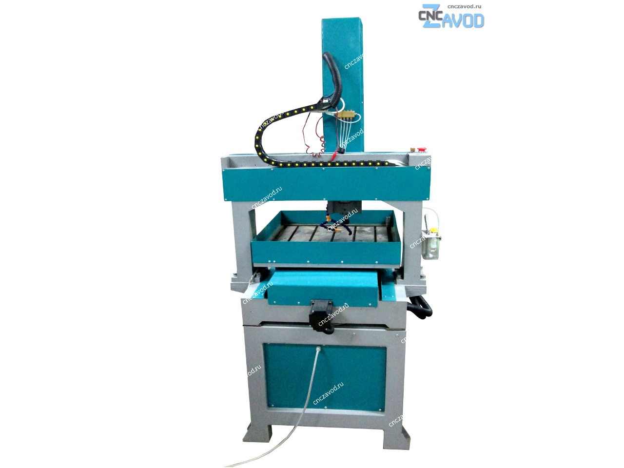

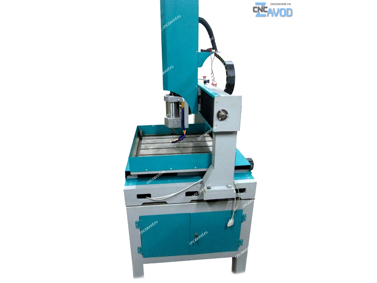

Фрезерный станок с ЧПУ 6060 предназначен для обработки различных материалов
разной твердости: цветные и черные металлы, стали и др. Жесткая конструкция станка
позволяет вести обработку заготовок на высоких скоростях с достаточной точностью.
Основные технические характеристики:
Материал станины и портала станка – СЧ20
Размер рабочего поля (ДхШ) - 600 х 600 мм
Перемещение шпинделя по оси Z - 300 мм
Шпиндель 3.0 кВт с жидкостным охлаждением, цанга ER20 (в базовой комплектации)
Частота вращения шпинделя до 24 000 об/мин
Скорость перемещения - 0-10 м/мин
Точность перемещения инструмента - 0.02 мм
Профильные направляющие 20 мм
Ходовые винты XYZ - ШВП 2005
Габариты станка (Ш*Д*В) - 900 х 850 х 1900мм
Масса станка - 500 кг
Питание станка - 220v (в базовой комплектации)
Сервошаговый привод по всем осям
Система автоматической подачи смазки
Ванна СОЖ, система подачи СОЖ в зону реза
Блок управления - контроллер RichAuto DSP A11Е (в базовой комплектации)
Ручная смена инструмента
Индуктивные датчики машинного нуля
Проводной датчик высоты инструмента
