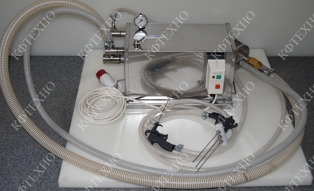

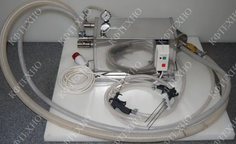

Применяется для инъекции мясных, рыбных и других пищевых продуктов рассолом. Стандартные изделия рассчитаны на одно, два, четыре рабочих места. Инъектор не имеет движущихся частей, в процессе...
ООО «КФТЕХНО»Инъектор применяется на предприятиях пищевой промышленности для подачи рассола из бака-накопителя (в состав изделия не входит) к точкам инъектирования. Инъектированию могут подвергаться следующие продукты и их полуфабрикаты: мясо (говядина, свинина, баранина и т.д.), птица, рыба. В комплект входят два пистолета и две иглы (длина иглы 100, 200, 300мм)
Габаритные размеры (без приемника):
- длина; мм 650 - ширина; мм 430
- высота. мм 400
Длина шлангов приемника м 3
Снаряженная масса кг 35
Материалы изготовления - Коррозионная-стойкая сталь
Количество выходов - 2
Электропитание - ~ 220 В, 50 Гц
Суммарная электрическая мощность кВт 1
Максимальное давление насоса бар 3,5 Максимальный расход насоса л/мин 70
Максимальная глубина всасывания м 8
Максимальная температура жидкости 45°С
Для подачи рассола к местам инъектирования используется центробежный насос. Инъектор имеет возможность регулировки выходного давления за счет перепускной ветки. При работе приемник помещается в бак с рассолом (рассол не должен содержать крупные нерастворенные частицы). Питание на насос подается при помощи пускателя. Регулировка производится при помощи крана по манометру. Свяжитесь с нашими менеджерами, они помогут грамотно укомплектовать приобретаемое оборудование. Желаем Вам приятных покупок!
