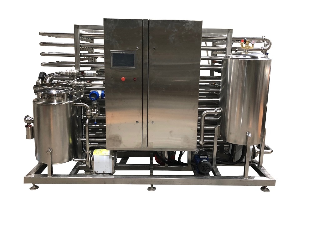

Трубчатый пастеризатор П8-ОЛФ-3 3х секционный.Установка предназначена для нагрева в закрытом потоке различных пищевых жидкостей с повышенной вязкостью (сливки 35% жирности и т.п.)Технические...
Установка позволяет произвести тепловую обработку молока, сливок (сока и других продуктов с высокой вязкостью) при температуре Т = 95 - 121 °С с последующей выдержкой. При пастеризации продукта уничтожаются как вегетативные, так и споровые формы микроорганизмов, при этом продукты приобретают продолжительную стойкость при хранении.
Установка состоит из трубчатых теплообменников.
Основные части :
- блоки предварительного нагрева и охлаждения продукта за счет регенеративного теплообмена на промежуточном теплоносителе;
- блок дезодораци продукта вакуумом;
- блок пастеризации продукта перегретой водой;
- выдерживателя;
- блок охлаждения продукта до заданных температур;
