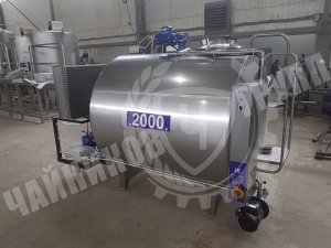

Охладитель молока горизонтальный (МОУ)
Объемы охладителя молока от 2000 до 30000 л.

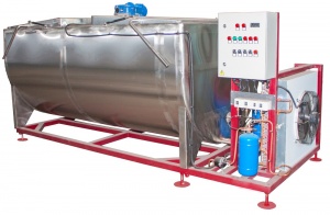

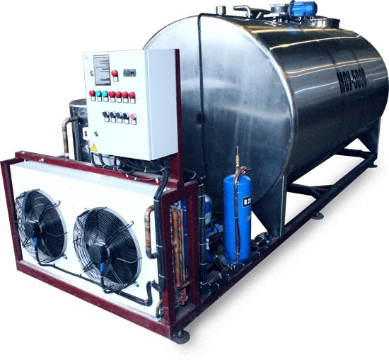

1. МОУ (охладитель молока, горизонтального типа) – установки, предназначенные для охлаждения молока на молочно-товарных фермах и молокоприемных пунктах.
2. Внутренняя колба изготовлена из нержавеющей стали AISI 304 (толщина 3мм).
3. Внешняя обшивка изготовлена из пищевой нержавеющей стали, (толщина 2 мм).
4. Испаритель установлен в нижней части охладителя, изготовлен по панельной технологии, толщина металла 3 мм +1 мм. Соединение точки – микро плазма.
5. Теплоизоляция – 60 мм.
6. Холодильный компрессор Maneurop ( Danfoss )
7. Установка смонтирована на одной раме, заправлена фреоном и готова к эксплуатации.
8. Напряжение – 380 Вольт.
9. Контролёр ¬– EVKO 422 (Италия) (специальный контроллер для молокоохладителей, управление работой мешалки в зависимости от температуры молока, управление работой холодильной установкой). Предусмотрена сушка испарителя – возможна промывка емкости охладителя горячей водой.
10. Датчик температуры.
