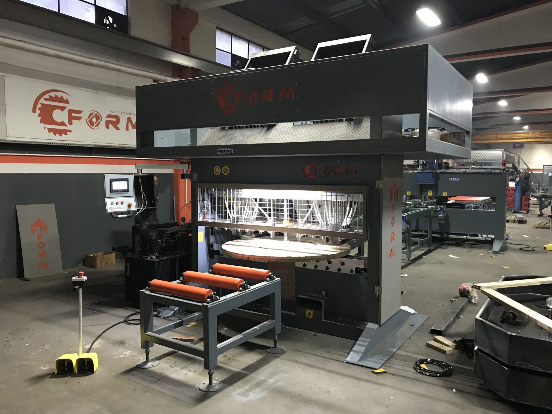

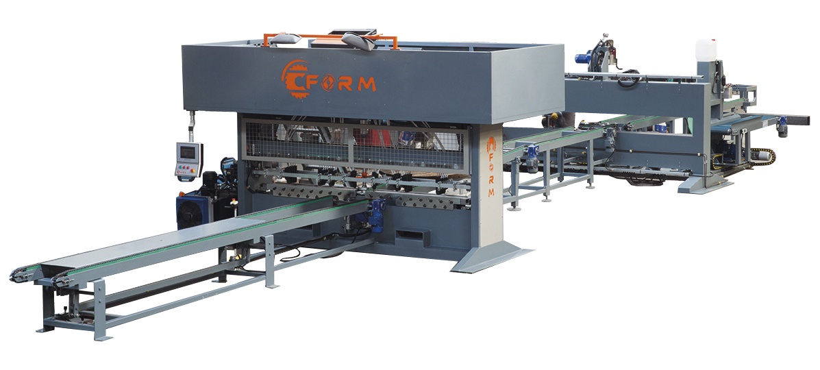

  • СТАНОК ДЛЯ ПРОИЗВОДСТВА И ЗАБИВКИ КАТУШКИ (FMCIH 800-
    3200)

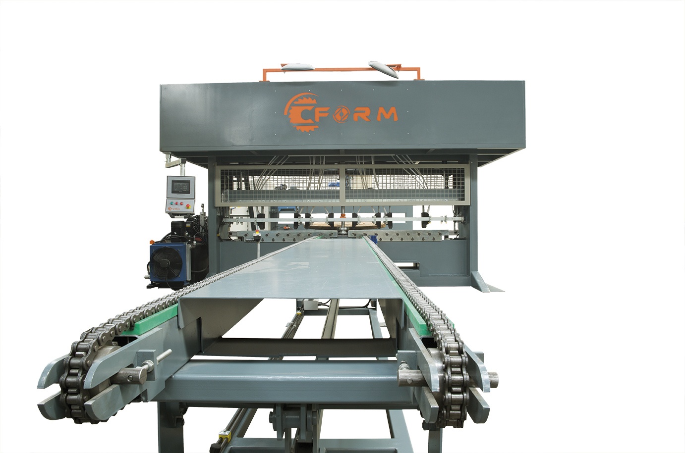

    Особенности станка
    1.Столик для сбора катушки
    2.Поперечная цепная транспортировочная лента (вертикальные
    движения)
    3.Продольная транспортировочная роликов лента
    4.Цепная транспортировочная лента, ведущая на забивку (вертикальные
    движения)
    5.Забивной узел
    6.Линейная цепная лента (вертикальные движения)
    7.Узел обработки катушки
    8.Линейная цепная лента (движения вправо – влево)
    9.Лифт спуска катушки

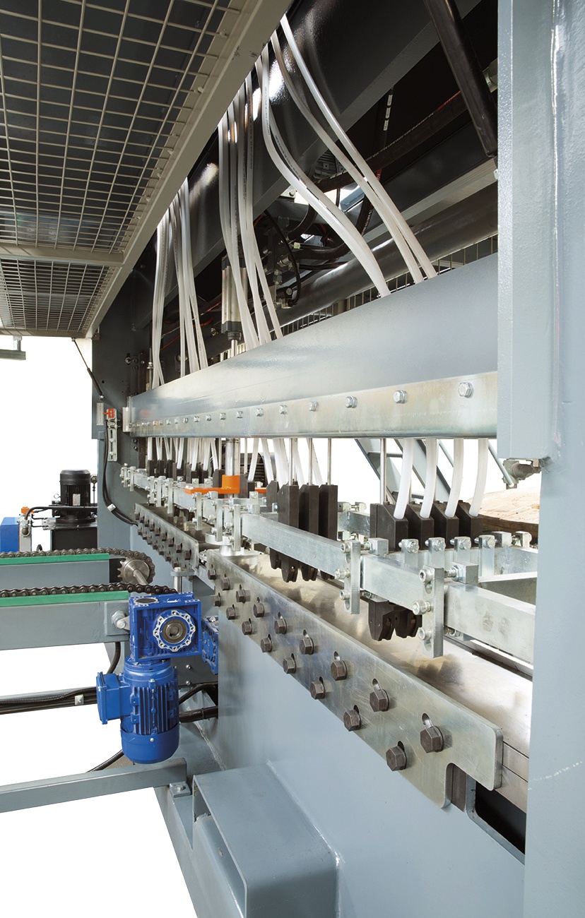

    Технические особенности:
    1)2 стальных столика для сбора досок катушки (пневматический)
    2)2 цепные ленты стальной конструкции 1”3 м (двигатель 0,55 кВт)
    3)Поперечная лента 7,5 м с релонным движением двигателя
    4)Линейная цепная лента 8 м 1” с движениями вверх и вниз (2 двигателя
    0,55 кВт)

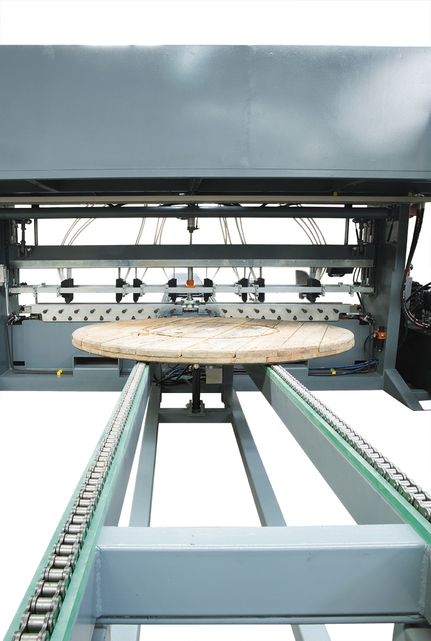

    Узел забивки катушки
    Диаметр катушки: мин.: 800 мм макс.: 3200 мм
    Диаметр отверстия катушки: мин.: 50 мм макс.: 150 мм
    Толщина забиваемой катушки: мин.: 20 мм макс.: 100 мм
    Узел поворота катушки: автоматический редуктор
    Скорость обработки: 800х2200-60 сек./шт.; 2200х3200- 90сек./шт.
    Количество забивных пистолетов: макс. 24 шт.
    Распорядок забивки: 1-1, 2-2, 3-3, 4-4 мин.-макс
    Используемые гвозди: литые гвозди
    Гвоздесбрасывающий узел: пневматический и автоматический (2 шт.)
    Мощность двигателя гвоздесбрасывающего узла : 1,1 кВт
    Количество сбрасываемых узлов: 24 шт.
    Диаметр гвоздей: 2,1 – 4,5 мм
    Гвоздезабивной узел: гидравлический
    Узел закрепления гвоздей : гидравлический
    Система смазки: ручной резервуар смазки
    Рабочая система: цифровой экран, PLC контроллер
    Электрическая мощность : 21,45 кВт
    Размер машина  (Ш х Д х В), м: 5,7 х 1,8 х 3
    Вес: 4500 кг
    Линейна специална цепная система 5,1 мт 1“ с движением вверх и винуз
    -Узел оброботки катушки
    Специальная 60“ и лента для обрезки с движением справа/ълева
    вверх/винуз
    -Автоматический узел с линеино-реловим сдвигом
    -Автоматический узел с цером зажимания катушки
    -Автоматический узел с линейно-релсовым фрезером каналов
    -Автоматический узел провающий дыру для винтов-гидравлическая с
    истема
    -Автоматический узел пробивающий таз и прокадку-гидравлическая
    система
    -2 Штуки узла вверх и внизу пробивающего канал для провода и
    градации линейго-релсовой и линейный с валом скепленным винтом
    -Автоматические синятие фаски
    -Полностъно автоматический цифровой сенсорный экран и ПЛС контрол
    -Редуктор контроли оборотов регуляция скорости
    -Все функции узлов опредетеляет АС двигател
    -Регулировку пробивания отверстия и регулировку размера проводов
    для каналов полностъю определят сенсорным экран
    -3,5мт 1“ линея цепная лента 0,75 квт двигателъ
    -Сталная конструкция 1“ цепная лента слифтом спуска катушки
    пневматическая 0,37 квт двигателъ
    -СТАНОК ПОСЛЕ МОНТАЖА
    -Длина 25 метр
    -Ширина 7,5 метр
    -Общая електрическая мощностъ 23,07 Квт
