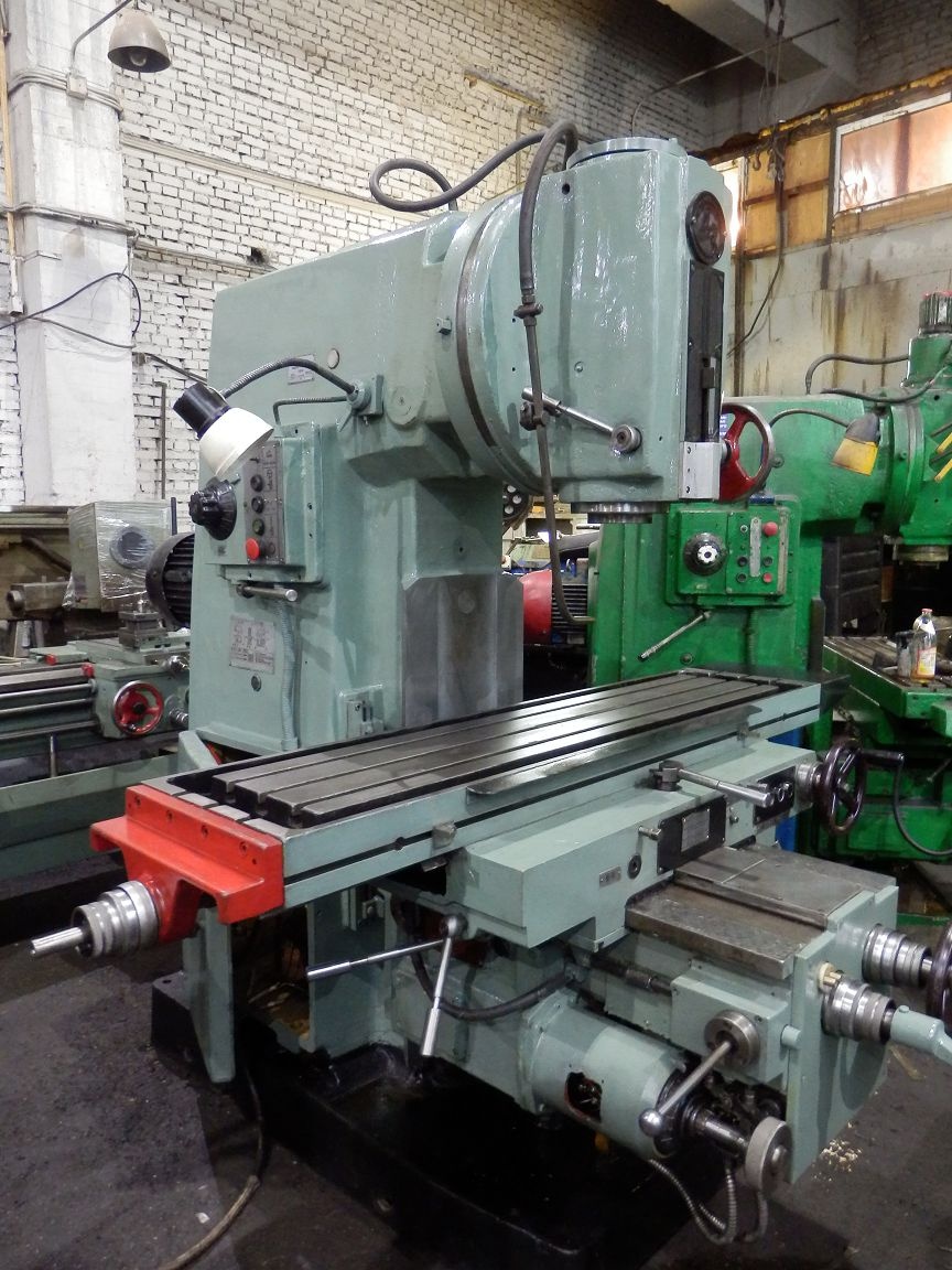

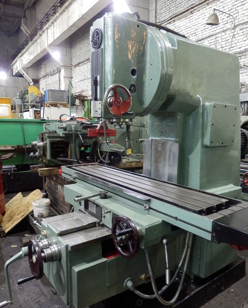

Станок вертикально-фрезерный мод. ВМ-127 после капитального ремонта, с демонстрацией в работе и сдачей на тех. точность. Гарантия от 6 месяцев.
В комплекте: рукоятки, насос СОЖ, комплект документации.

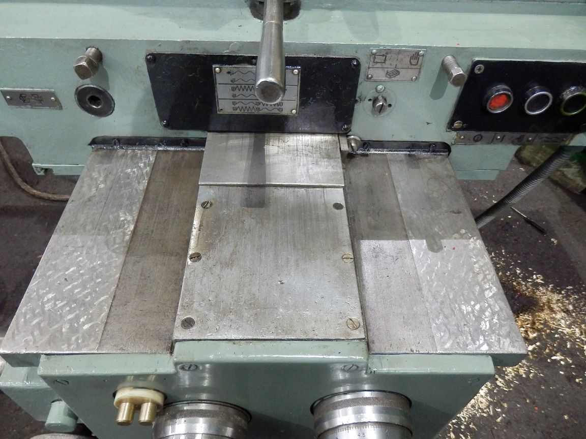

Произведенные работы:
- Разборка, промывка узлов;
- Восстановление шабрением поверхностей направляющих станины, консоли, стола;
- Ремонт механизмов коробок скоростей и подач, консоли:
- Замена изношенных подшипников и втулок;
- Замена изношенных зубчатых колес (замена обязательна при деформации, трещинах, если выработана посадка, при износе зубьев, сколах на зубьях);
- Замена изношенных валов (замена обязательна при деформации, трещинах, если выработана посадка, если выработаны шлицы; если вал-шестерня - при износе зубьев, сколах на зубьях);

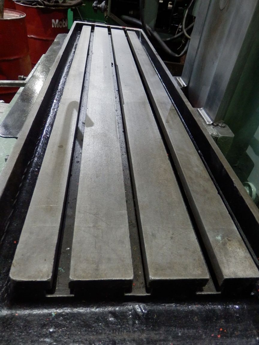

- Восстановление шлифованием зеркала стола;
- Ремонт, при необходимости замена, насосов и арматуры систем смазки и охлаждения;
- Восстановление или замена ходовых винтов, изготовление и замена ходовых бронзовых гаек;
- Ремонт или замена регулировочных клиньев, шабрение, притирка;
- Ремонт фрикционной муфты, при необходимости замена фрикционной муфты, фрикционного вала;

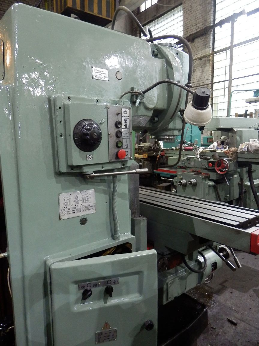

- Ремонт, при необходимости замена, электродвигателей;
- Капитальный ремонт электрики, замена всех элементов электрошкафа, проводки, трасс, металлорукавов;
- Обкатка на холостом ходу (на всех скоростях и подачах) с проверкой на шум и нагрев;
- Подготовка к окрасу (мойка наружных поверхностей), очистка емкости СОЖ, окрас наружных поверхностей стойкими красками;
- Контроль точности с помощью индикаторной стойки.
