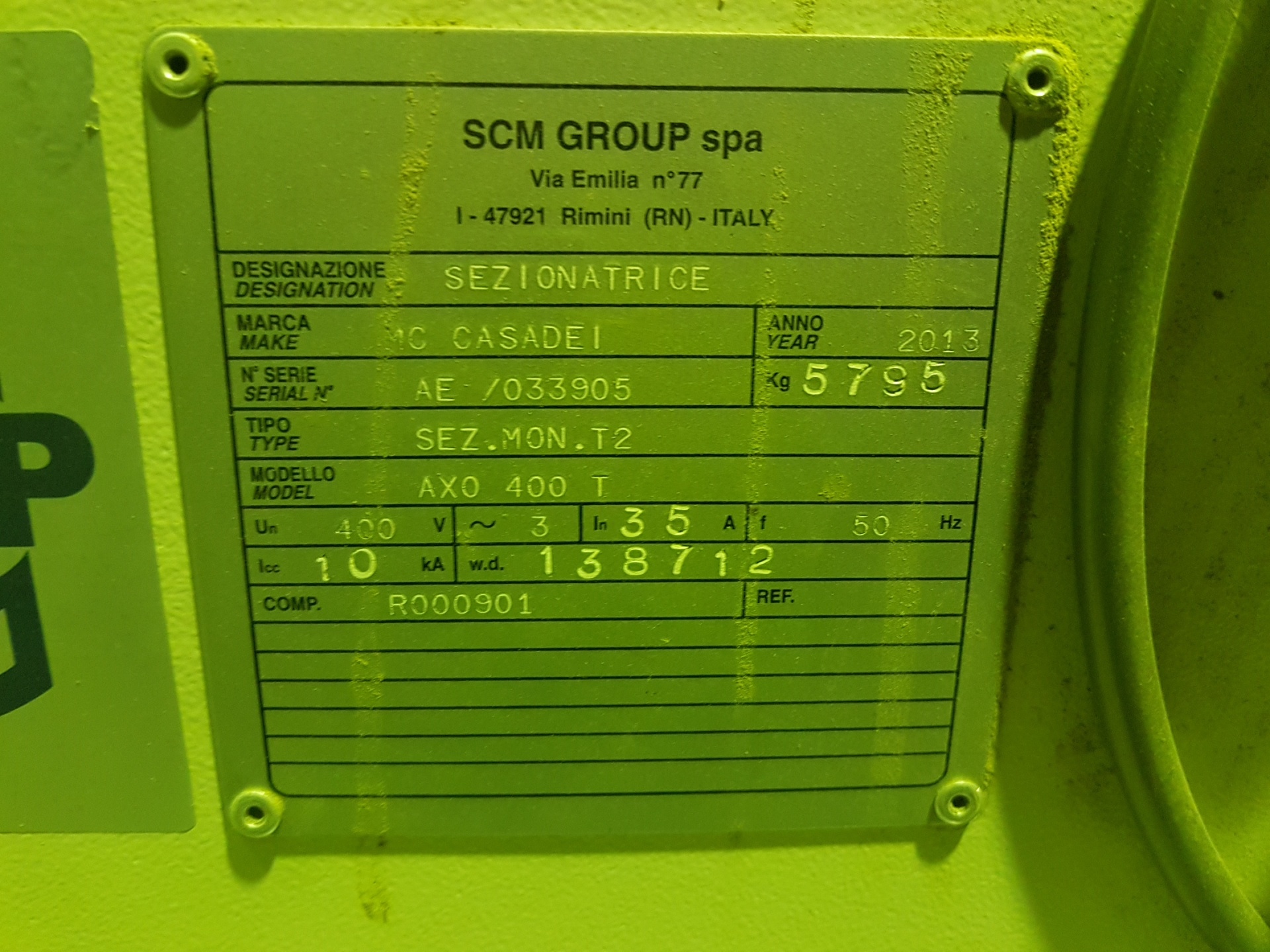

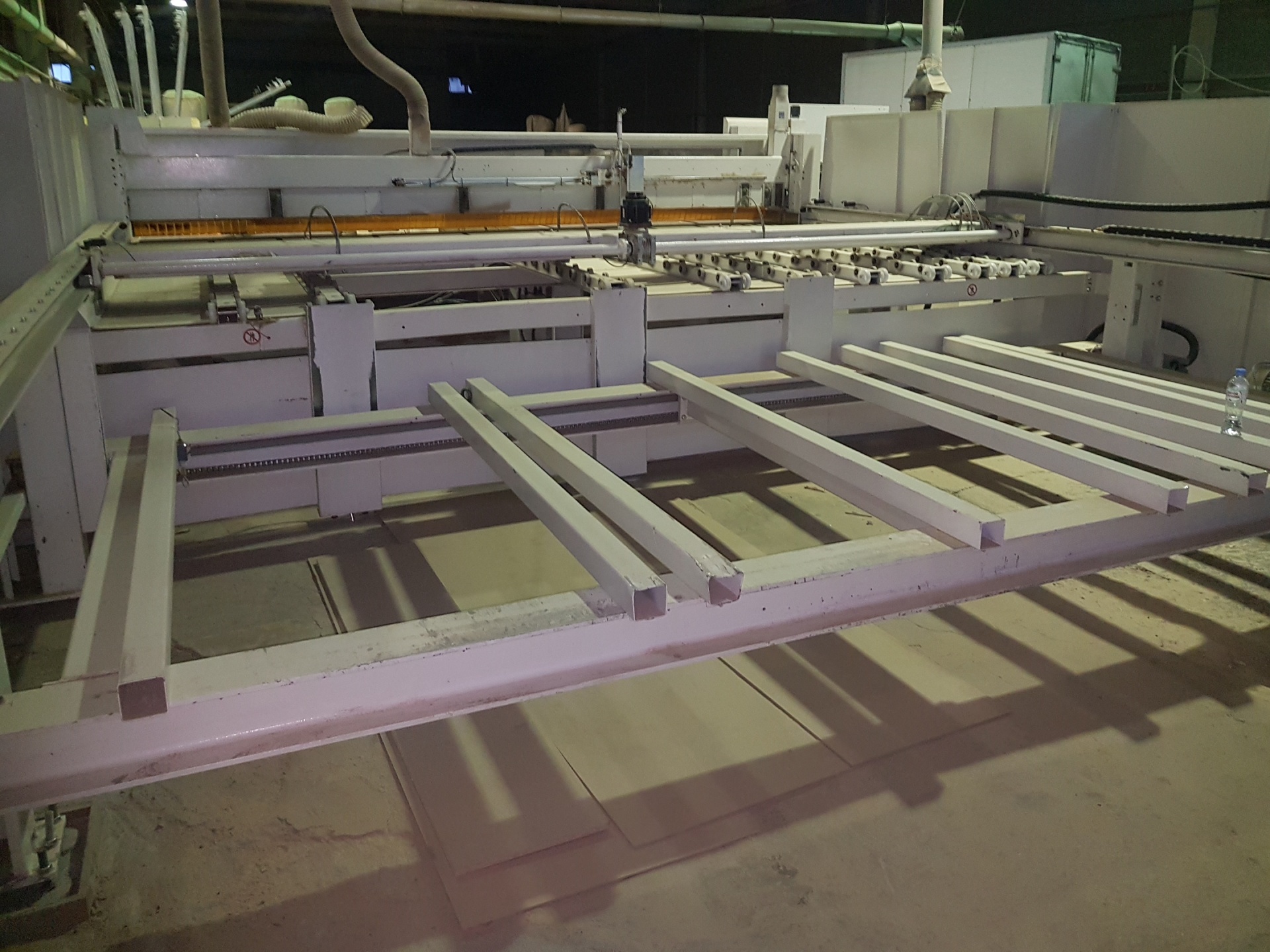

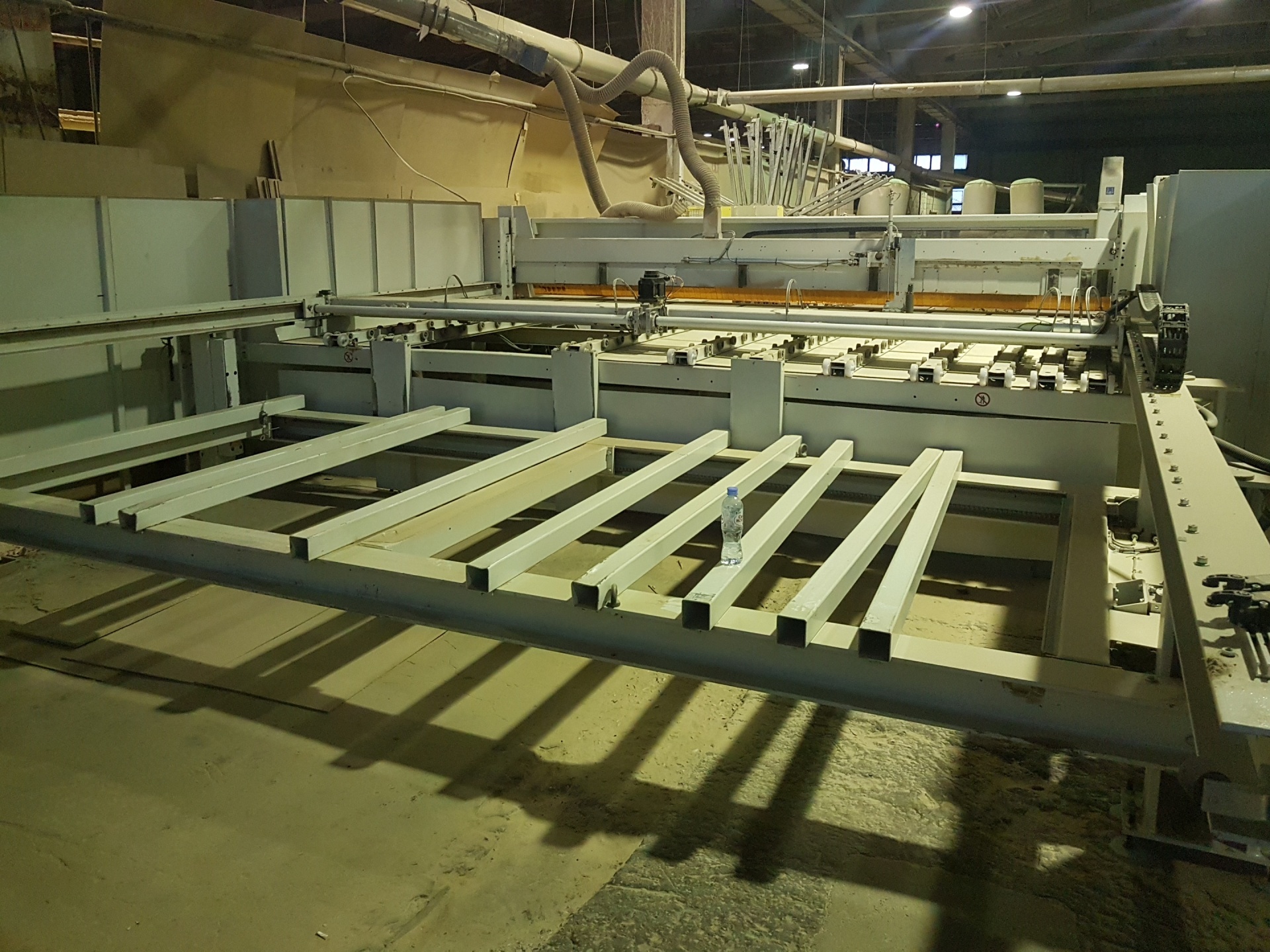

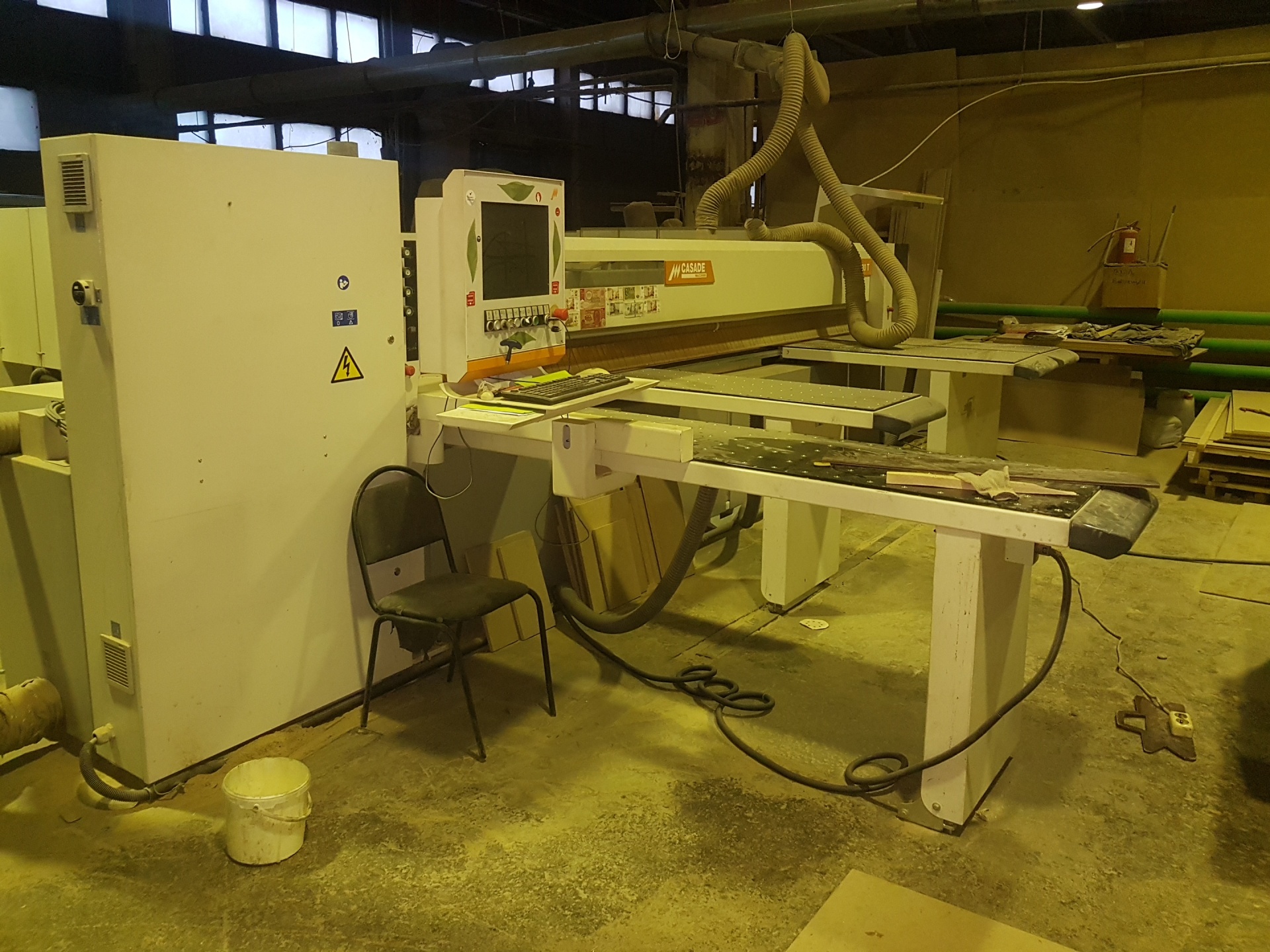

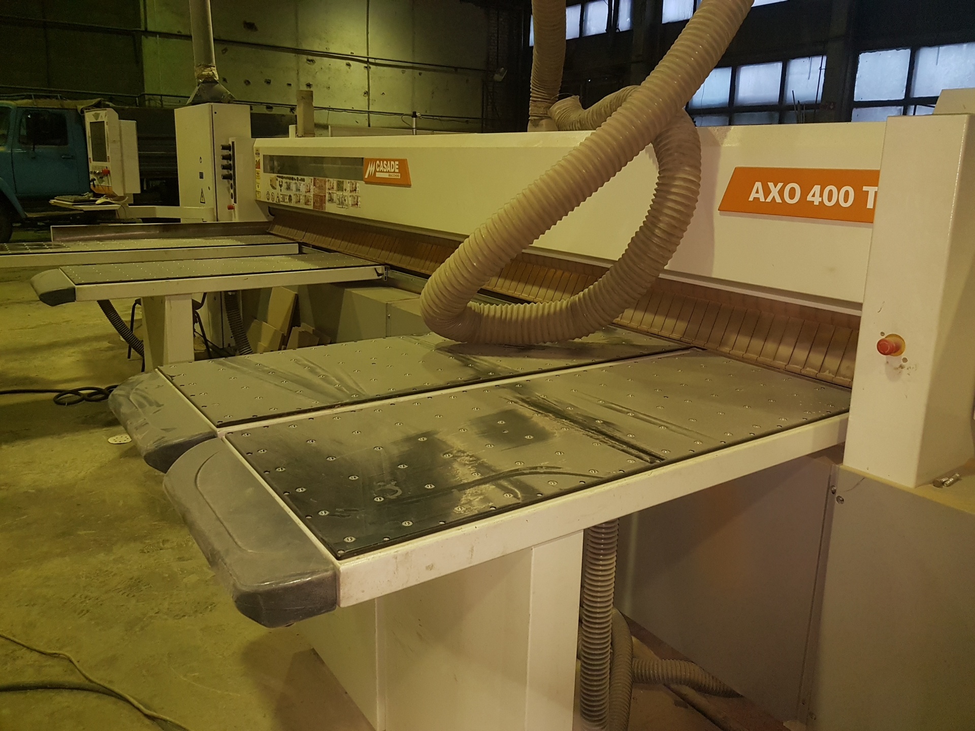

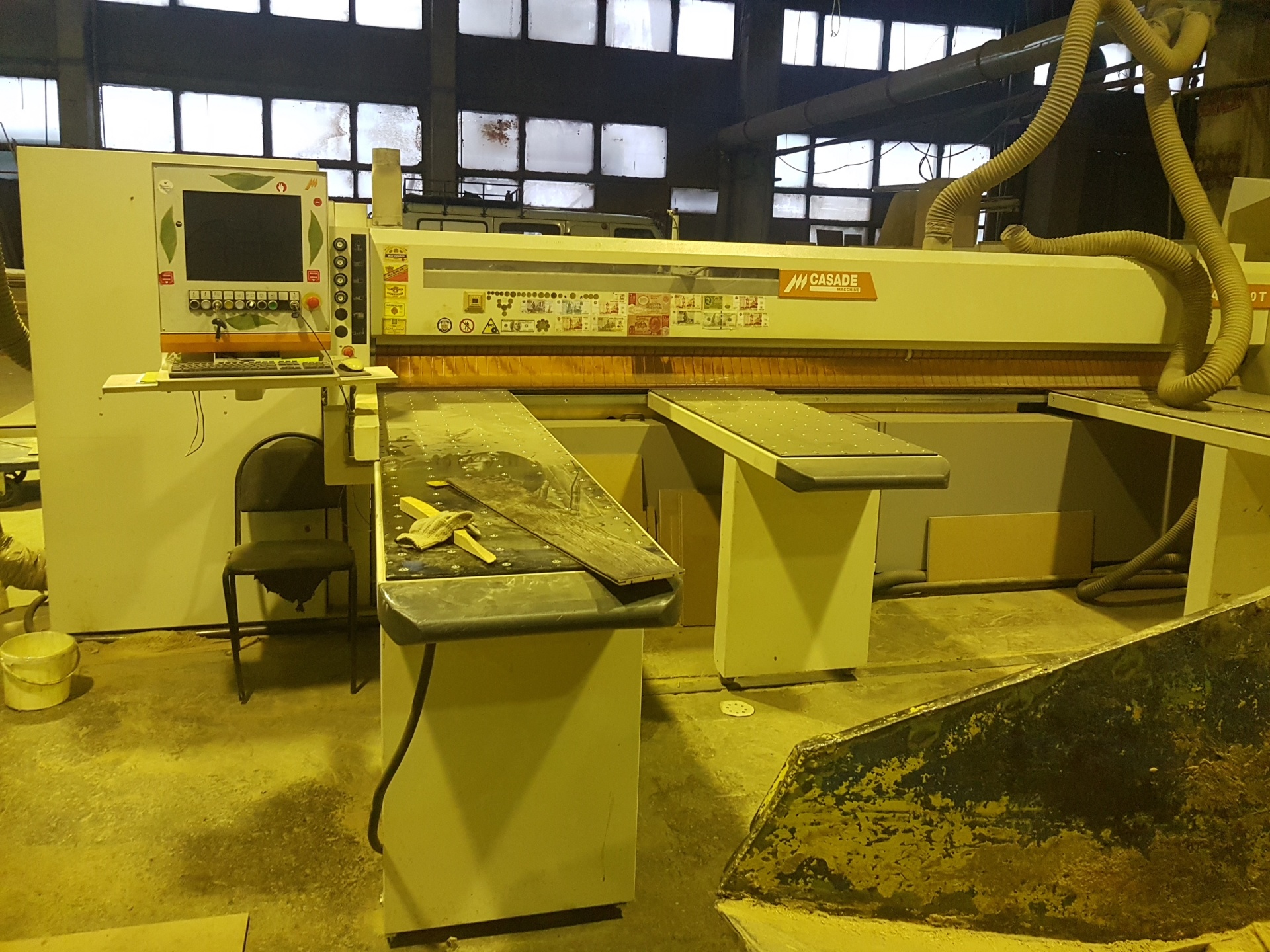

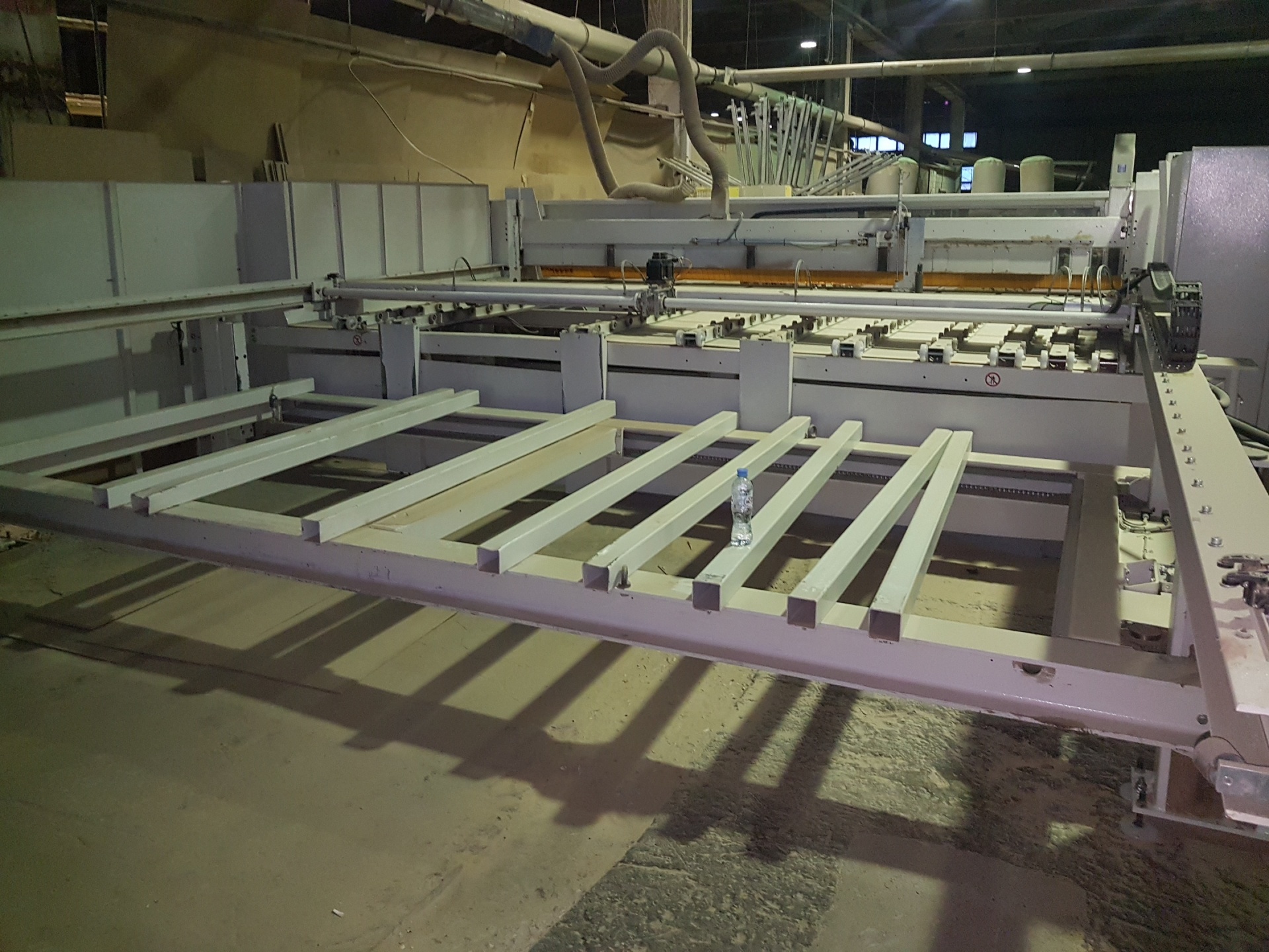

Форматно-раскроечный центр с ЧПУ Casadei AXO 400 T / 45 с задней загрузкой
  • Год выпуска: 2013
  • Состояние: отличное.
  •  Фото с производства,сейчас станок прошел предпродажную подготовку(как визуально так и технически) нашим специалистом,готов к отгрузке.
  • Гарантия: даем на то,что станок полностью в рабочем состоянии.
  • Монтаж, наладка станка и обучение персонала на Вашем производстве
  • Производитель: Casadei (Италия)
  • Доставка в любой город России, Беларуси, Казахстана
Технические характеристики
- Высота рабочего стола от пола 950 мм
- Длина пропила:
- AXO 400/45 4.500 мм
- Полезная длина хода толкателя
- AXO 400/45 3.200 мм
- Вылет основной пилы 107 мм
- макс. диаметр основной пилы 380 мм
- Диаметр подрезной пилы 160 мм
- Посадочный диаметр основной пилы 80 мм
- посадочный диаметр подрезной пилы 55 мм
- Скорость вращения основной пилы 3900 Об/мин
- Скорость вращение подрезного пильного диска 6300 Об/мин
- Скорость подачи пильной каретки 6 ? 30 м/мин
- Максимальная скорость толкателя 38 м/мин
- Мощность электродвигателя основной пилы 7,5 кВт
- Мощность электродвигателя подрезной пилы 1,5 кВт
- Количество захватов 6 шт.
- Диаметр выходного аспирационного отверстия: 3 x 120 мм / 1 x 150 мм
