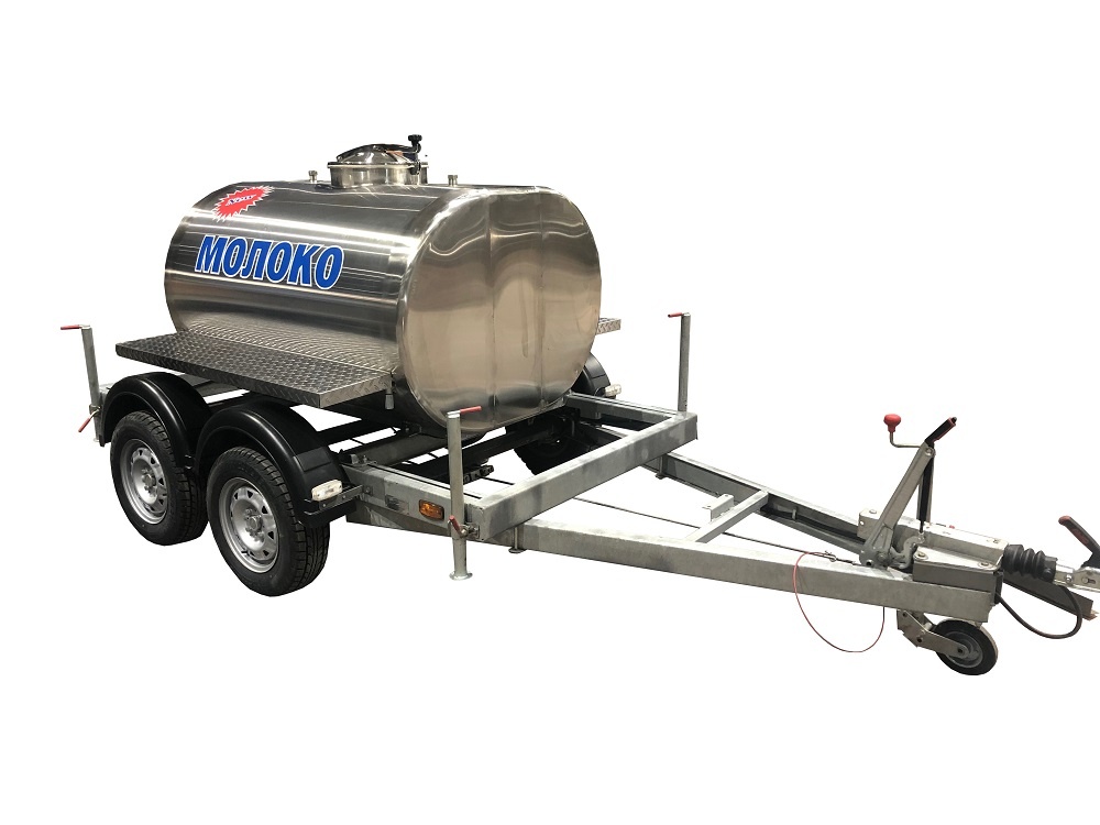

Термоизоляция цистерн в соответствии с ТУ, не допускает изменения температуры жидкости более чем на 2..3°C в течение 8 часов при разности температур жидкости и окружающей среды 25..30°C.
На пищевые цистерны получены Санитарно-Эпидемиологический Сертификат (розлив, транспортировка, хранение и реализация пищевых жидкостей - ГОСТ 9218) и Сертификат соответствия Госстандарта России. Прицеп-цистерна поставляется с Паспортом Транспортного Средства (ПТС) согласно имеющегося Одобрения Типа Транспортного Средства (ОТТС).
Прицеп полностью укомплектован электрикой в соответствии с Правилами Дорожного Движения (стоп-сигналы, поворотники, габаритные фонари, задний противотуманный фонарь, рамка номера с подсветкой).
Устанавливается всесезонная резина R13, R14, R15 или R16 .
Для розничной торговли организовано рабочее место в виде раздаточного запирающегося ящика. Используется шаровый кран 32 мм с подогревом (данный диаметр выбран с условием удобной эксплуатации в зимний период).
Мойка и санитарная обработка емкости производится аппаратами высокого давления через горловину (люк-лаз), которая закрывается крышкой , с расположенным на ней дыхательным клапаном. Уплотнитель люка долговечен, т.к. выполнен из силиконовой резины ( силикон ). Применяются мойки высокого давления (типа Керхер / Karcher) с применением специализированных моющих средств, также допускается обработка паром.
Подвеска, оси и детали сцепного устройства импортного производства. Используемые нами оси имеют современную резино-жгутовую подвеску, которая более надежна и требует меньше ухода во время эксплуатации в сравнении с рессорной.
Возможна установка системы охлаждения и обогрева на цистерны.
Цвета покраски: желто-синий, либо бело-синий. Возможны и другие цвета по отдельной договоренности.
500 литров (одноосный);
1000, 1500, 2000 литров (двухосный; горный тормоз, резиножгутовая подвеска, ALCO).
