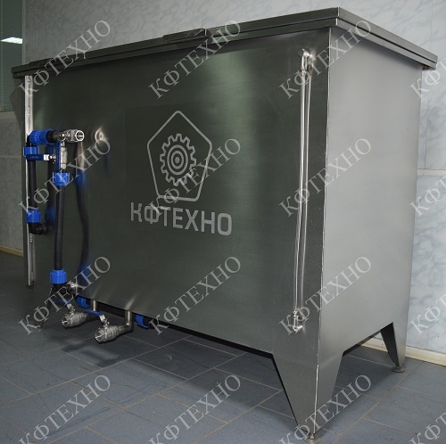

Установка для приготовления солевого раствора переливного типа СМПТ (Солеконцентратор)
Солеконцентратор предназначен для приготовления солевого раствора требуемой плотности и с возможностью доставки раствора на расстояние до 100 м. и высоту до 30 м.

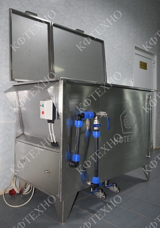

Солеконцентратор представляет собой емкость, выполненную из нержавеющей стали разделенную на 2 секции: солевую и секцию готового раствора. На боковой части солеконцентратора установлен многоступенчатый насос, выполненный из нержавеющей стали с системой трубопроводов и кранов.
Внутри солевой секции установлена гребенка для подачи воды и прокачки её через солевой слой.
Принцип работы: В солевую секцию насыпается соль. В секцию готовой продукции –наливается вода. Включается насос. Вода, проходя по трубопроводу и гребенку через солевую секцию, растворяет соль, и раствор переливается в секцию готового раствора через встроенный сетчатый фильтр. Фильтр препятствует попаданию в секцию готового раствора мусора (кусков мешковины, веток и др.). Фильтр легко снимается и моется, при необходимости его можно заменить.
За счет многократной прокачки воды через солевой слой происходит быстрое и качественное приготовление солевого раствора.
В базовый комплект поставки входит:
  - установка выпускается с напряжением 220V или 380V
  - провод 5м с вилкой
  - трехкулачковый размыкатель с защитой IP 65
  - встроенный сетчатый фильтр
  - уровнемер
  - предусмотрена защита от холостого пуска
Дополнительно может быть установлен ареометр
