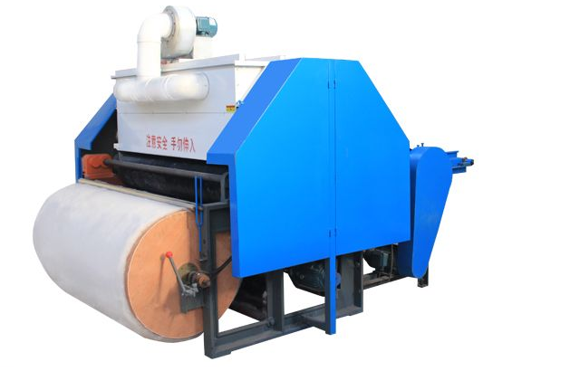

Чесальная машина для шерсти
В полезной модели описан шерстяной картонирующий станок, который содержит раму и приводное устройство. Рама снабжена гребенчатой коробкой и резервуаром для воды, а гребенчатая коробка внутренне снабжена гребенчатым роликом, а передний конец гребенчатого ролика снабжен парой роликов. Пара роликов приводится в движение с помощью зубчатой передачи, и подающий канал расположен на переднем конце ролика, и, по меньшей мере, увлажняющая насадка расположена в подающем канале или в гребнеобразной коробке, и увлажняющая насадка соединена с резервуаром для воды через трубу для разбрызгивания воды, а водяной насос и клапан расположены в трубе для разбрызгивания воды. , По сравнению с предшествующим уровнем техники полезная модель добавляет автоматическое устройство разбрызгивания воды на машине для чесания шерсти, которая может лучше контролировать влажность шерсти, предотвращать высыхание шерсти и вызывать статическое электричество, взлетать и агломерировать, а также препятствовать работе машины. Может снизить трудоемкость, повысить производительность труда и качество расчесывания шерсти.
Тех.параметр
Электричество (V) 380
Производительность машины (кг / час) 50
Эффективная ширина станка (мм) 1550-2550
Скорость двигателя (об / мин) 1420
Тип двигателя Y112M-4
Коробка скоростей мотора 180-200
Картотека моторного типа Y905-0.75
Цилиндр (мм) Φ520
Doffer (мм) Φ273
Открывающий ролик (мм) Φ219
Рабочий валок (мм) Φ159
Размер машины (м) 2,6 * 2,45 * 2,2
Вес машины (кг) около 1500
