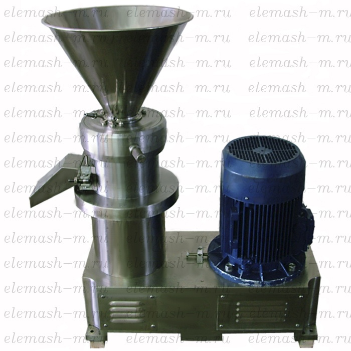

Характеристики:Модель: OS-80Производительность: 50 - 60 кг/чМощность: 2,2 кВтНапряжение: 380 В
Eurasia Group - Профессиональный импортМельница вертикальная коллоидного типа применяется для перетирания в пасту различных видов орехов, семечек подсолнечника, семян кунжута и льна.
| Модель | 50 | 100 | 150 |

| Модель | 200 | 240 |
