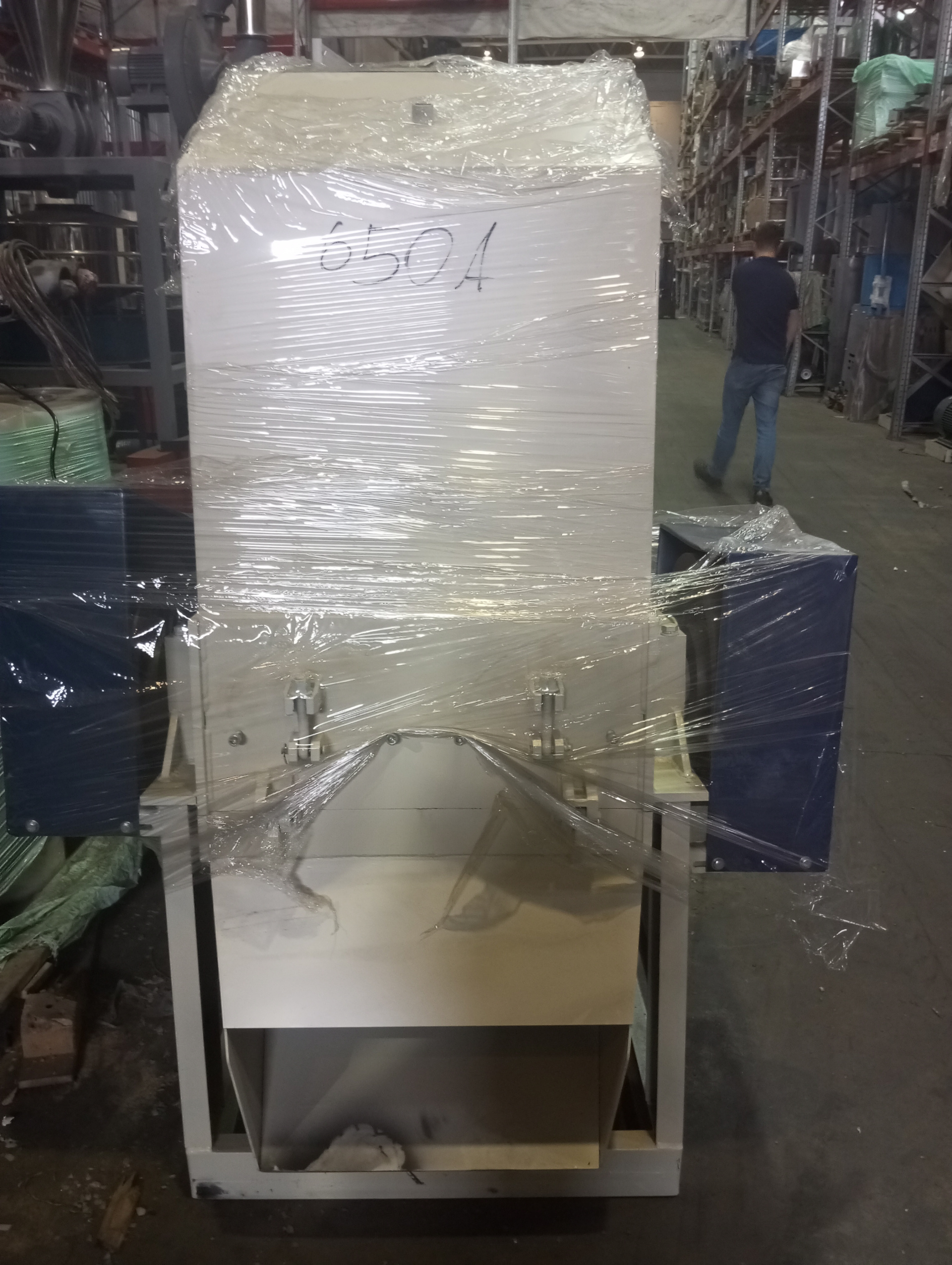

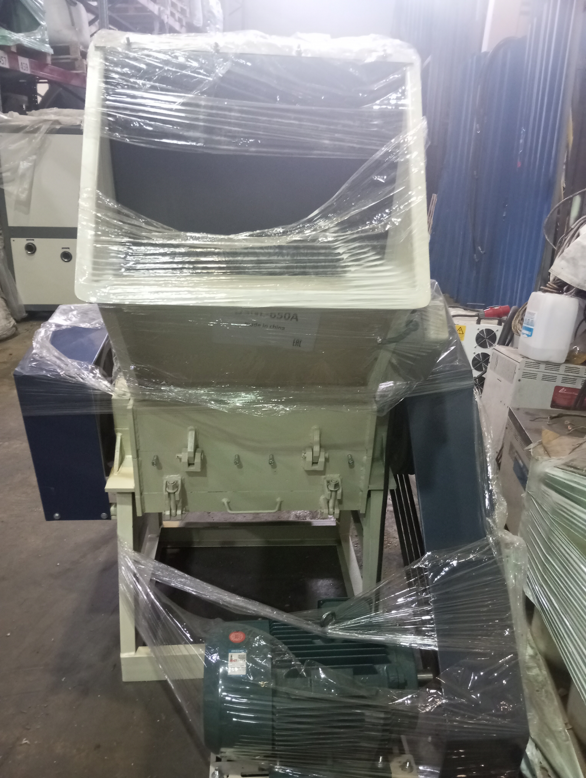

DSNL 650А
Производительность до  400 кг/ч
Тип отходов  Мягкие
Назначение  Измельчение
Загрузка сырья и характеристики рабочей камеры
Загрузочный бункер (ДхШ)  420x650 мм
Характеристики двигателя
Мощность двигателя 15 кВт
Рабочее напряжение 380 В
Силовая передача Ременная
Характеристики ротора
Длина ротора 650 мм
Характеристики ножей
Расположение ножей
Ласточкин хвост
Количество ножей  10 шт
Количество роторных ножей 6 шт
Количество стационарных ножей  4 шт
Характеристики фракционной сетки
Тип сетки Съемная ячейка 12-14 мм
Габариты для транспортировки 1460x1143x1754 мм
Вес для транспортировки 940 кг
Выгрузка горка
