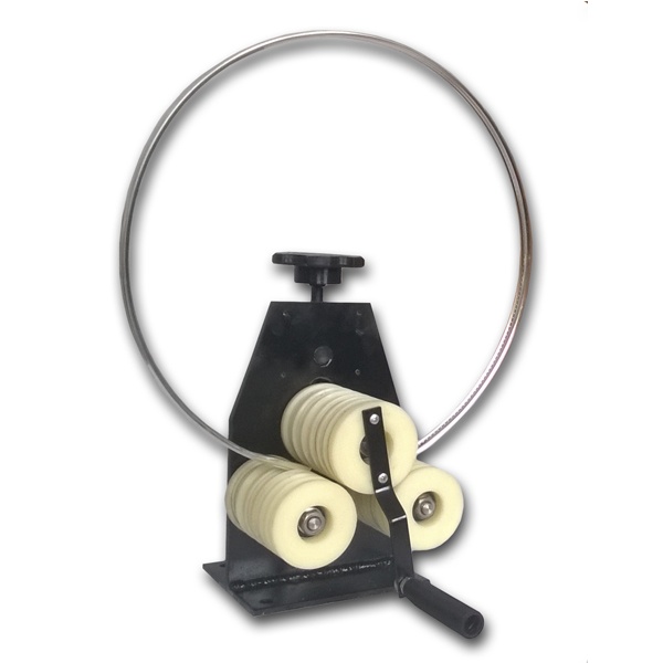

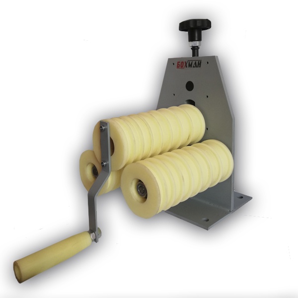

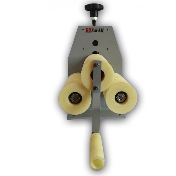

Ручной пресс предназначен для гибки дистанционной алюминиевой рамки по заданному радиусу. Точно выточенные направляющие канавки на роликах соответствуют самым распространенным размерам алюминиевых рамок от 8 до 24 мм.
ПРИНЦИП РАБОТЫ:
Устройство простое в обращении и не требует высокой квалификации. Для придания алюминиевой рамке арочной формы необходимо расположить обрабатываемую рамку в направляющую канавку на роликах, которая соответствует ширине рамки и привести ролик в соприкосновение с рамкой. Увеличивая прогиб, прокатывать профиль. Радиус изгиба регулируется перемещением верхнего прижимного ролика. Нижние направляющие ролики вращаются под действием давления рамки. Контроль дуги осуществляется визуально, по вырезанной из стекла арке или по шаблону . Машина может легко быть закреплена на рабочей поверхности стола.
ОСОБЕННОСТИ
1. Конструкция станка исключает появление «заломов» на внутренней поверхности рамки, что не свойственно для большинства “универсальных” станков с регулируемой шириной канавки под различные размеры рамок. Точно выточенные направляющие канавки на роликах соответствуют самым распространенным размерам алюминиевых рамок и позволяют гнуть профиль, избегая заломов на внутренней поверхности рамки.
2. Удобство и быстрота работы на станке. Нет необходимости каждый раз тратить время на подбор ширины заготовки изделия для гибки на приспособлении. Достаточно лишь вложить рамку в нужную “канавку” и приступить к работе.
3. Станок надежно крепится к поверхности стола, позволяя работнику задействовать обе руки в работе с рамкой.
