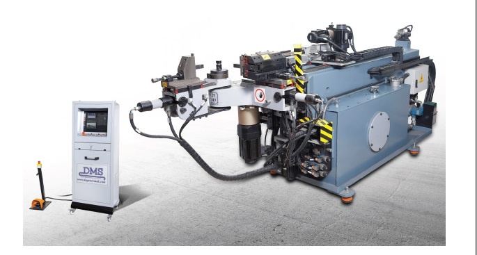

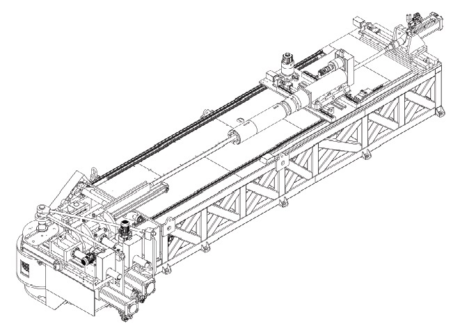

·         Требования к конструкции
  • Мощная станина стационарной установки на виброопоры
  • 3 гибочных уровня, (два уровня фиксированного радиуса гиба + уровень для гибки роликами или три уровня фиксированного радиуса гиба)
  • Тип привода гибочной консоли - закрытая редукторная передача, сервопривод.
  • 10 ЧПУ-программируемые оси:
  • Гибка по оси Y 1 сервопривод
  • Подача  по оси Х 1 сервопривод
  • Вращение по оси Z 1 сервопривод
  • Гибка гибочной головы в горизонтальном направлении 1 сервопривод
  • Вертикальное передвижение трубы 3 сервопривода
  • Настройки давления и постоянное давление 2 сервопривода.
  • Сервоприводы  на каждую программируемую ось OMRON
  • Система прямого управления сервоприводами без промежуточного контроллера на базе индустриального ПК.
  • Перемещение переднего прижима на зажим – горизонтальное,
  • Возможность нахождения подвижной каретки в зоне хвостового прижима
  • Сегментный кулачковый цанговый зажим
  • Изолированный электрошкаф
  • Гибка с возможностью применения дорна и складковыглаживателя
  • Автоматическая система смазки дорна и складковыглаживателя
  • Привод подачи хвостового прижима
  • Привод отвода дорна
  • Автоматическая централизованная система смазки
  • Встроенная система охлаждения гидравлического масла
·         Система управления ЧПУ
  • Индустриальный компьютер (тип IPC) с сенсорным экраном.
  • Программирование до 50 изгибов на 1 изделие
  • Индивидуально программируемые оси
  • Карта навигации по ЧПУ
  • Графическая интерпретация вводимых параметров
  • Автоматический расчет зон интерференции по размерам трубы и оснастки.
  • Автоматический расчет коэффициента пружинения трубы для каждого угла гиба.
  • Автоматический расчет удлинения трубы и времени цикла гибки.
  • Калькулятор длины дуги для гибки проталкиванием.
  • Программирование изделия в относительных (подача, поворот, гибка) и абсолютных (декартовых) координатах XYZ.
  • Автоматический перевод данных из относительных в абсолютные координаты и обратно.
  • режим работы каретки подачи «бустер - осевое сжатие»
  • Контроль величины усилия «бустера» на протяжении всего угла гиба, по построенному графику усилий.
  • Корректировка времени старта и торможения хвостового прижима.
  • Программирования последовательности работы главных осей.
  • Ручной, полуавтоматический и автоматический режим работы станка.
  • Вывод графического 3-D изображения детали.
  • Построение зеркального контура гиба
  • Электронная самодиагностика станка с выводом ошибки на экран.
  • Уровень допуска пользователя
  • Эмулятор гибки,
  • AutoCAD конвертер чертежей
  • Интернет-удаленный мониторинг системы (IRMS).
