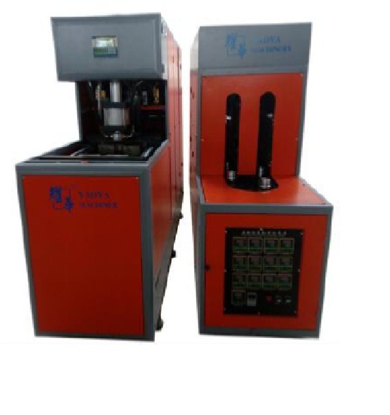

Полуавтоматическая машина для выдува ПЭТ тары MS-5G
Обновлено 27.10.2026 199698
Данная машина подходит для бутылок ПЭТ холодного розлива, с одной полостью.
Имеет один нагреватель и один вентилятор
Особенности:
(1) Блок выдувания бутылок
Простота в эксплуатации и высокая точность управления
Оснащен специально разработанной системой управления ПЛК, контролирует производственный процесс с помощью сенсорной панели с точностью до 0,01
секунд
(2) Высококачественная пневматическая установка
Пневматический блок обеспечивает мощность для движений машины, включая движение и выдув бутылок.
Оснащен всемирно известными фирменными компонентами для снижения шума, экономии энергии и обеспечения высокого качества продукции
(3) Надежная зажимная система
Принимает трехпозиционную систему зажима с тумблером для обеспечения мощного усилия зажима, необходимого при взрыве под высоким давлением до 35 баров. Кроме того, система имеет регулировочное устройство для изменения расстояния между передней и средней плитой пресс-формы и положением цилиндра с растягивающимся уплотнением, необходимого при установке различных форм
(4) Множество помощников
Эта машина имеет множество вспомогательных блоков для повышения производительности машины, таких как блок хранения воздуха, чтобы сохранить
стабильное давление воздуха, консистентная смазка для уменьшения износа механических частей и многоцелевого использования воздуха соответствуют режиму однократного ввода сжатого воздуха высокого давления и режиму двойного входа высокого и низкого давления
(5) Надежный блок безопасности
Чтобы обеспечить безопасность машины и оператора, машина устанавливает два пусковых выключателя с двух сторон машины, которые должны быть нажаты одновременно, чтобы запустить машину, в то время как есть также кнопка аварийной остановки машины, если это необходимо
(6) Ротационная печь с инфракрасной лампой
Нагреватели преформ это инфракрасные лампы
Инфракрасная лампа имеет теплоотдачу, которая может нагревать заготовки до
требуемой температуры в очень короткое время, в то время как высокая проницаемость
обеспечивает непрерывный и равномерный нагрев внутри заготовки и над поверхностью
преформы
С независимым блоком контроля температуры для каждой зоны нагрева, чтобы создать идеальную температуру для различных преформ
Каждая лампа отопления имеет регулятор напряжения для контроля напряжения
Нагреватели оснащены устройством воздушного охлаждения для предотвращения
деформации
Технические характеристики:
Макс. объем бутылки: 30 л
Производительность:  60-70 шт/ч
Макс. диаметр бутылки: 300 мм
Макс. высота бутылки: 600 мм
Диаметр горлышка:  16 – 45 мм
Электропитание: 380В, 50Гц, 3 фазы
Суммарная мощность: 20 кВт
Воздушный компрессор: 1,6 м3/мин, 3,0 МПа
Воздушная сушилка: 3,0 м3/мин, 3,0 МПа
Баллон с воздухом: 1,0 м3/мин, 3,0 Мпа
Габариты машины (Д Х Ш Х В):  2,2 * 0,9 * 1,9 м
Вес машины: 1100 кг
Габариты загрузчика преформ (Д Х Ш Х В): 2,61 * 0,7 * 1,7 м
Вес погрузчика: 350 кг
