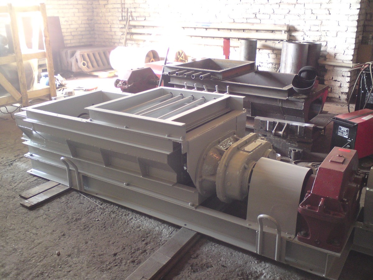

Дробилка представляет собой стационарную дробящетранспортную машину непрерывного действия (см. рис.1). Все узлы дробилки устанавливаются на основной раме – 1, которая выполнена сварной. Корпус дробилки – 4 выполнен сварным, с днищем желобчато-решетчатой формы. В нем устанавливаются винты дробящие – 2, 3 и угледробитель стальной – 6. Ячейки днища имеют размеры 40x40 мм. Для удобства обслуживания дробилки во время эксплуатации корпус имеет съемные – 7, 8 и откидную – 9 крышки.

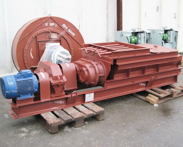

Винтовая дробилка питатель ВДП-15 угольная, 15 тонн угля в час, фракция дробления 0..40 мм, мощностью 11 кВт, массой 1500 кг. Собственного производства ,с гарантией. Цена 520 т.р. В наличии на...
