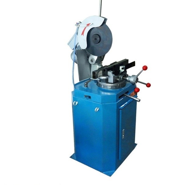

DS-330 Маятниковая пила мощ. 1.8 кВт, Ø диска 325 мм
Обновлено 02.05.2024 200331
  • Маятниковая пила DS-330  с мощным двигателем 1.8 кВт и абразивным диском до 325 мм.
  • Мощная станина гасит вибрацию
  • Удобный мощный инструмент для резки металлических уголков, труб, арматуры и т.д.
  • DS-330 имеет угол распила от 0 до 45 градусов.
  • Высокое качество исполнения и удобство в работе являются характерными для данной модели.
  • Больной защитный кожух и искрогаситель повышают безопасность работающего.
  • Удобная струбцина-тиски для заготовки.
Мощность двигателя
1.5 кВт (одна скорость 220В),
1.3 / 1.8 кВт (две скорости 380В)
Скорость вращения пилы
52 об./мин. (низкая),  104 об./мин. (высокая)
Угол поворота
между 45 ° и 90 ° слева
Посадочное отверстие круга
32 мм
Диаметр пильного диска
200 ~ 325 мм
Резка под углом 90°
Труба под 90°
95 мм
Квадрат под 90°
80×80 мм
Прямоугольный профиль под 90°
100×80 мм
Резка под углом 45°
Труба под 45°
65 мм
Квадрат под 45°
60×60 мм
Прямоугольный профиль под 45°
80×50 мм
Электропитание
220 В / 380 В
Подставка под пилу
Высота подставки
780 мм
Расстояние от пола до рабочего стола станка
Для подставки  780 мм
963 мм
СОЖ
Соотношение:
вода — 10 частей, масло — 1 часть
Габариты и вес
Габариты (Д×Ш×В)
500×550×1740 мм
Вес
175 Кг
