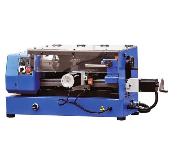

PC1-MACH — Мини Токарный станок с ЧПУ
Обновлено 02.05.2024 200886
  • PC1-SIEG — настольный бюджетный мини токарный станок с ЧПУ на базе ПК, который предназначен для обработки небольших деталей из стали, чугуна и цветных сплавов. Станок может работать как в автоматическом, так и в ручном режиме;
  • Токарный станок имеет две одновременно управляемые оси. Нарезание резьбы происходит только в ручном режиме;
  • Станок оснащен бесконтактными индуктивными датчиками, которые применяется в качестве конечного положения;
  • Автоматическое отключение при открытии двери
  • Настольный токарный станок PC1-SIEG подходит для работы в частных мастерских, небольших производственных цехах, а также для обучения.
РАБОЧАЯ ЗОНА
Диаметр обработки над станиной
140 мм
Ход поперечной каретки суппорта
75 мм
Расстояние между центрами
250 мм
ШПИНДЕЛЬ
Диаметр зажимного патрона
80 мм
Диапазон числа оборотов шпинделя
100-2000 об./мин.
Размер конусного отверстия шпинделя
11 мм
Морзе №2
Мощность двигателя шпинделя
150 Вт
ПОДАЧА
(ступенчатая)
Ход по оси X
100 мм
Ход по оси Z
150 мм
Предел чисел оборотов шпинделя
300 мм/мин.
Макс. скорость подачи
200 мм/мин.
Крутящий момент двигателей осей X/Z
1.35 Нм/3.1 Нм
РЕЗЦЕДЕРЖАТЕЛЬ
Кол-во позиций револьверной головки
1
Размер инструмента
8×8 мм
ЗАДНЯЯ БАБКА
Размер конусного отверстия задней бабки
Морзе №1
Диаметр конусного отверстия задней бабки
20 мм
Ход пиноли задней бабки
25 мм
ТОЧНОСТЬ
Точность позиционирования
0.02 мм
Повторяемость позиционирования
0.02 мм
ПРОЧЕЕ
Напряжение
220В / 110В
Вес (НЕТТО/БРУТТО)
45/65 Кг
Габаритные размеры
730×380×350 мм
