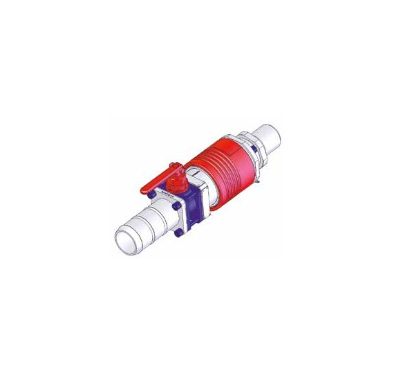

АЗС МенторМуфта сухого разъема МСР 2-50 применяется как соединительное устройство двух емкостей, резервуаров или заправочных средств. Данное оборудование используется при перекачивании и сливе-наливе нефтепродуктов на автозаправочных станциях и нефтехранилищах.
Муфта сухого разъема состоит из двух частей - одна для приема топлива другая для выдачи. Каждая часть муфты МСР крепится к ответному патрубку, благодаря чему не требуются дополнительные приспособления при их соединении.
Название муфты описывает одну из основных ее характеристик. Данная муфта сухого разъема МСР обеспечивает герметичность в процессе перекачивания топлива и предотвращает его потери в момент разъединения.
Одной из особенностей муфты сухого разъема МСР является наличие клапана срабатывающего при размыкании двух составляющих.
Также, конструкция муфты сухого разъема предусматривает управление открыванием и закрыванием клапана в состыкованном положении полумуфт.
Для использования муфты МСР 2-50 в разных климатических зонах, существует три вида исполнения - Т, У, УХЛ.
Все модификации муфт МСР 2 соответствуют ГОСТ 15150-69.
