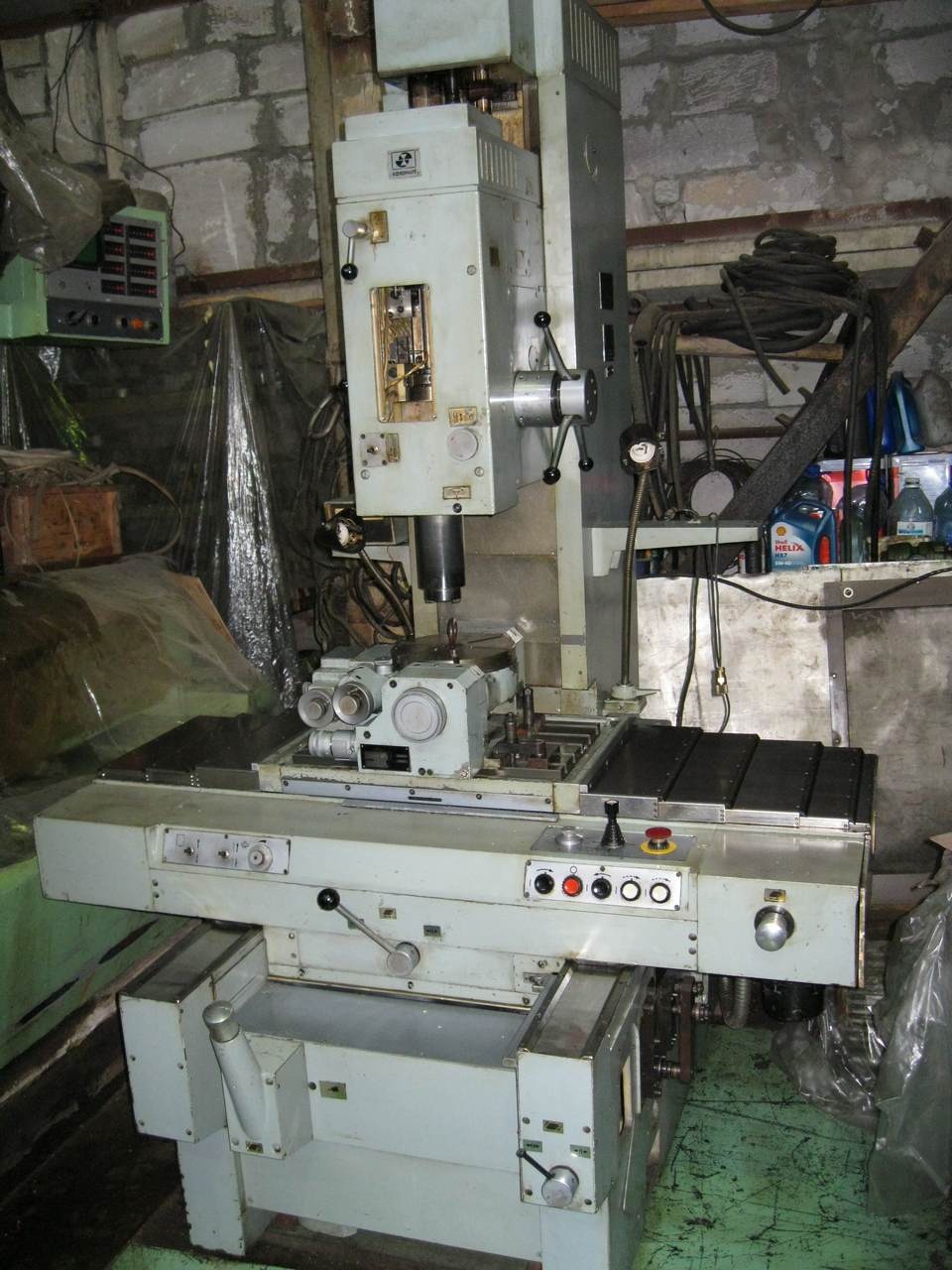

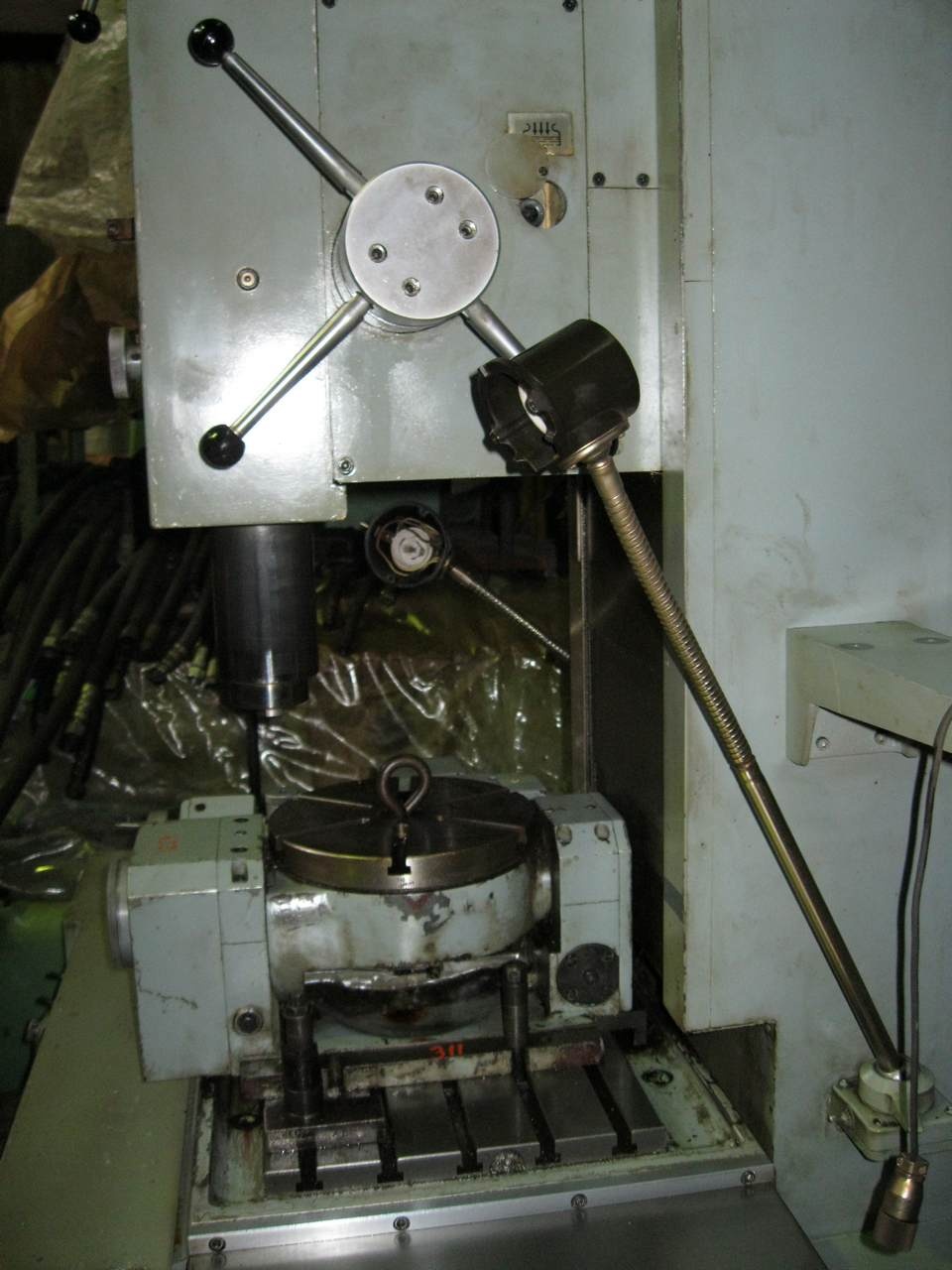

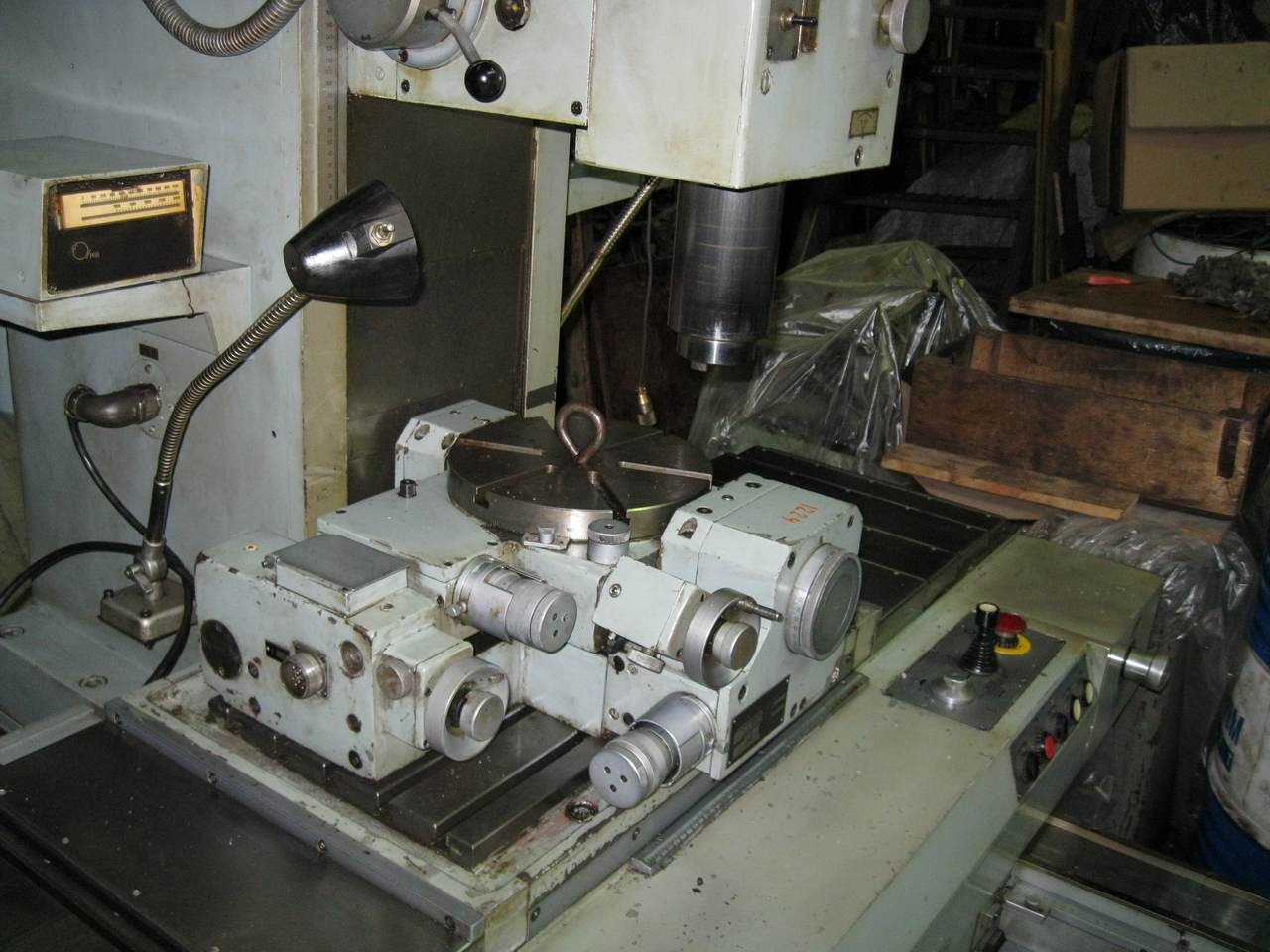

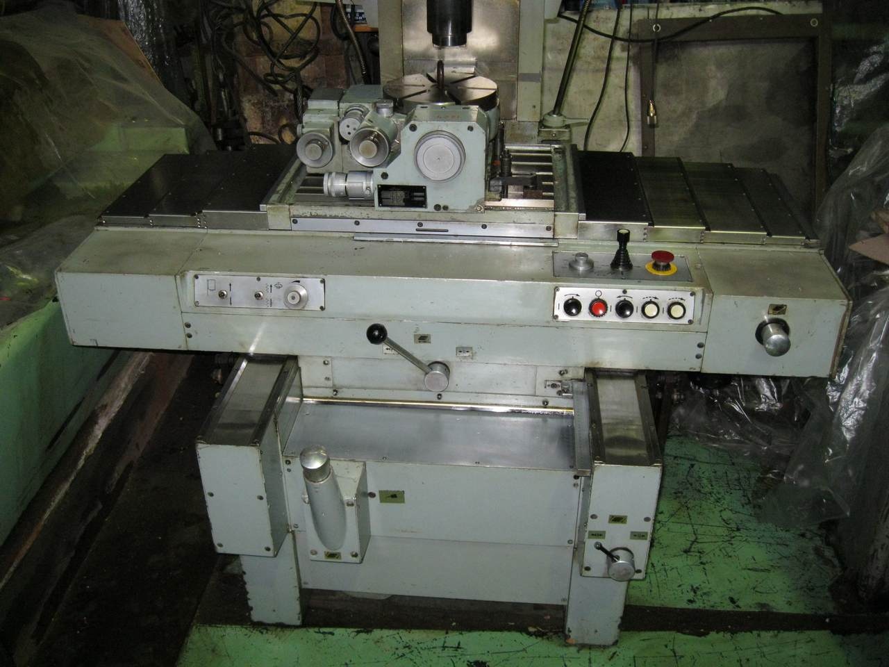

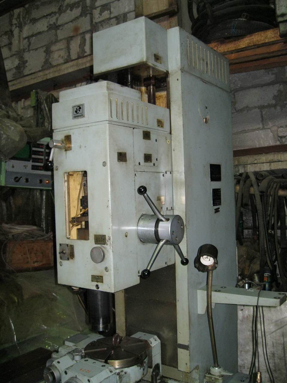

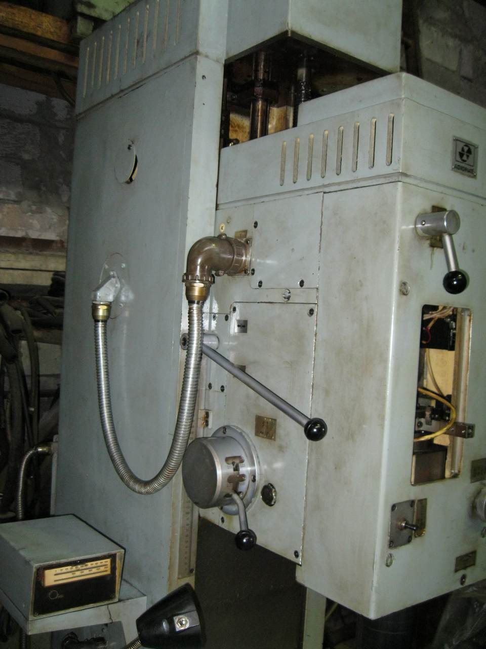

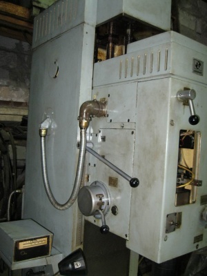

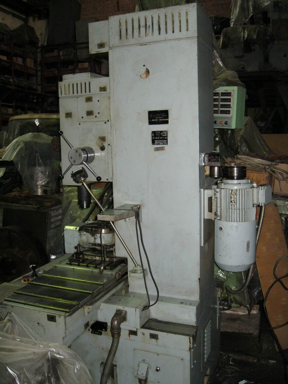

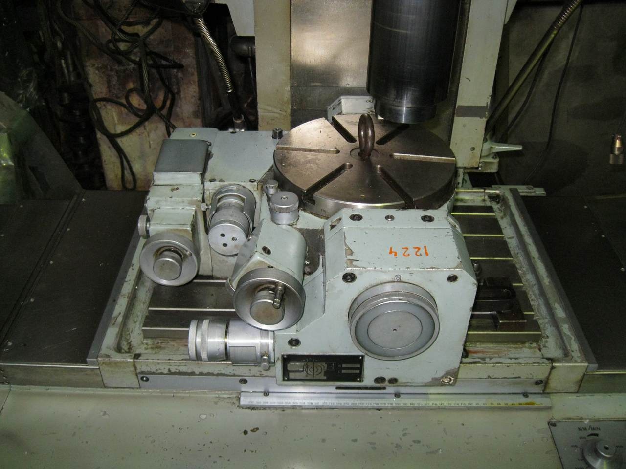

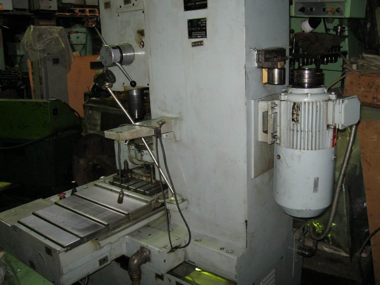

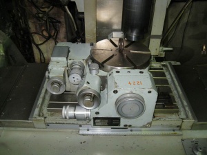

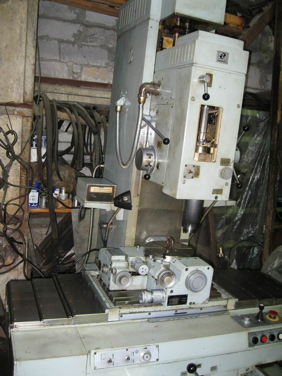

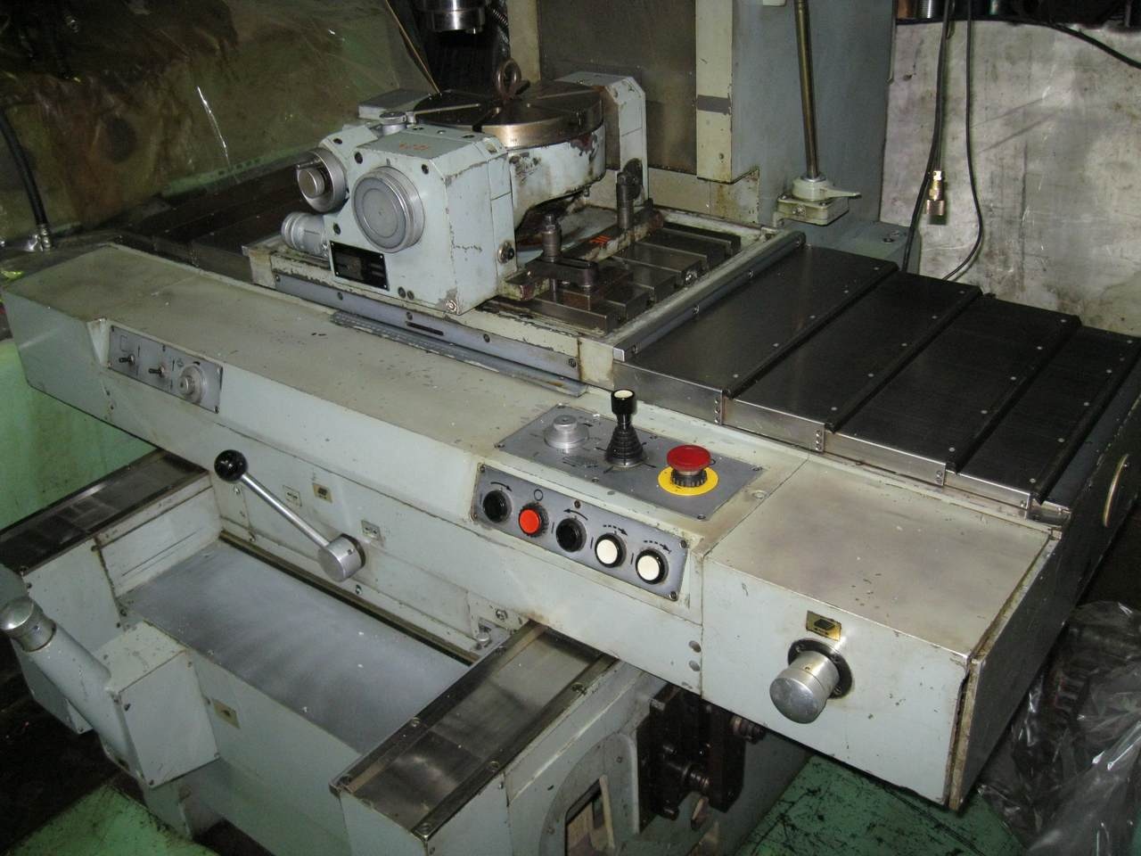

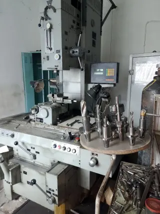

Станок координатно-расточной 2431сф10 с УЦИ, в комплекте глобусный стол, комплект оправок с инструментом, тискию В полностью рабочем состоянии.Цена за все. Возможна продажа по частям....
ЗАО Солар ЛС Назначение и область применения
Станок координатно-расточной 2431СФ10 с отсчетным устройством цифровой индикации предназначен для выполнения чистовых операций в деталях, требующих особой точности взаимного расположения обрабатываемых отверстий и поверхностей.
Благодаря своему конструктивному решению и широким технологическим возможностям станок 2431СФ10 удовлетворяет требованиям обработки прецезионных деталей приборостроительной, часовой, радиотехнической, а также других отраслей промышленности. Большое количество принадлежностей и специальный режущий инструмент, которыми комплектуется станок, в значительной степени увеличивают его технологические возможности.
На станке можно выполнять следующие виды работ:
Климатическое исполнение станка УХЛ, категория размещения 4.1 по ГОСТ 15150-69.
1990
Состояние и комплектация
Состояние: хорошее состояние, складское хранение.
Комплектация: отсутствует поперечная линейка, только 1 том руководства по эксплуатации.
