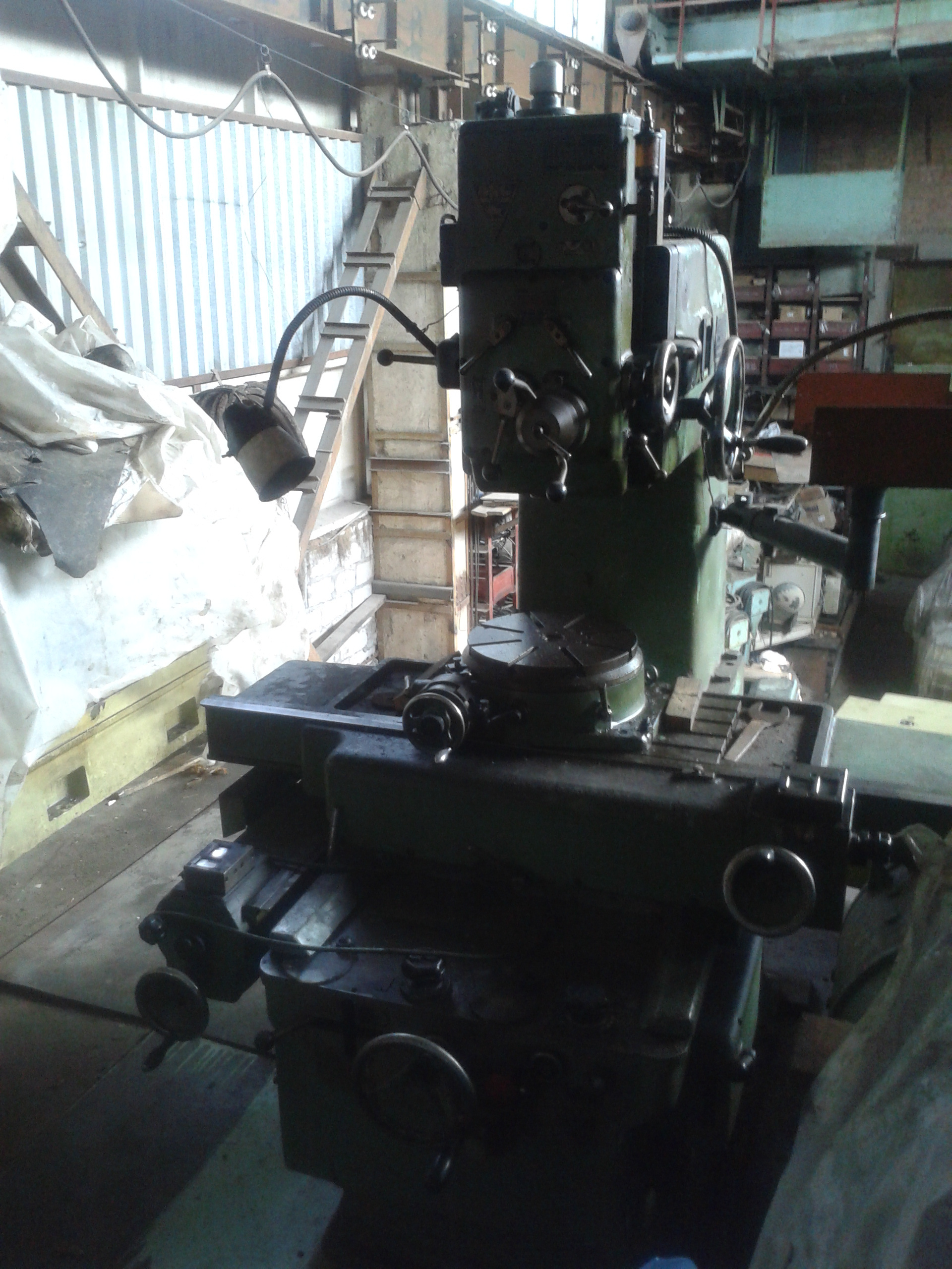

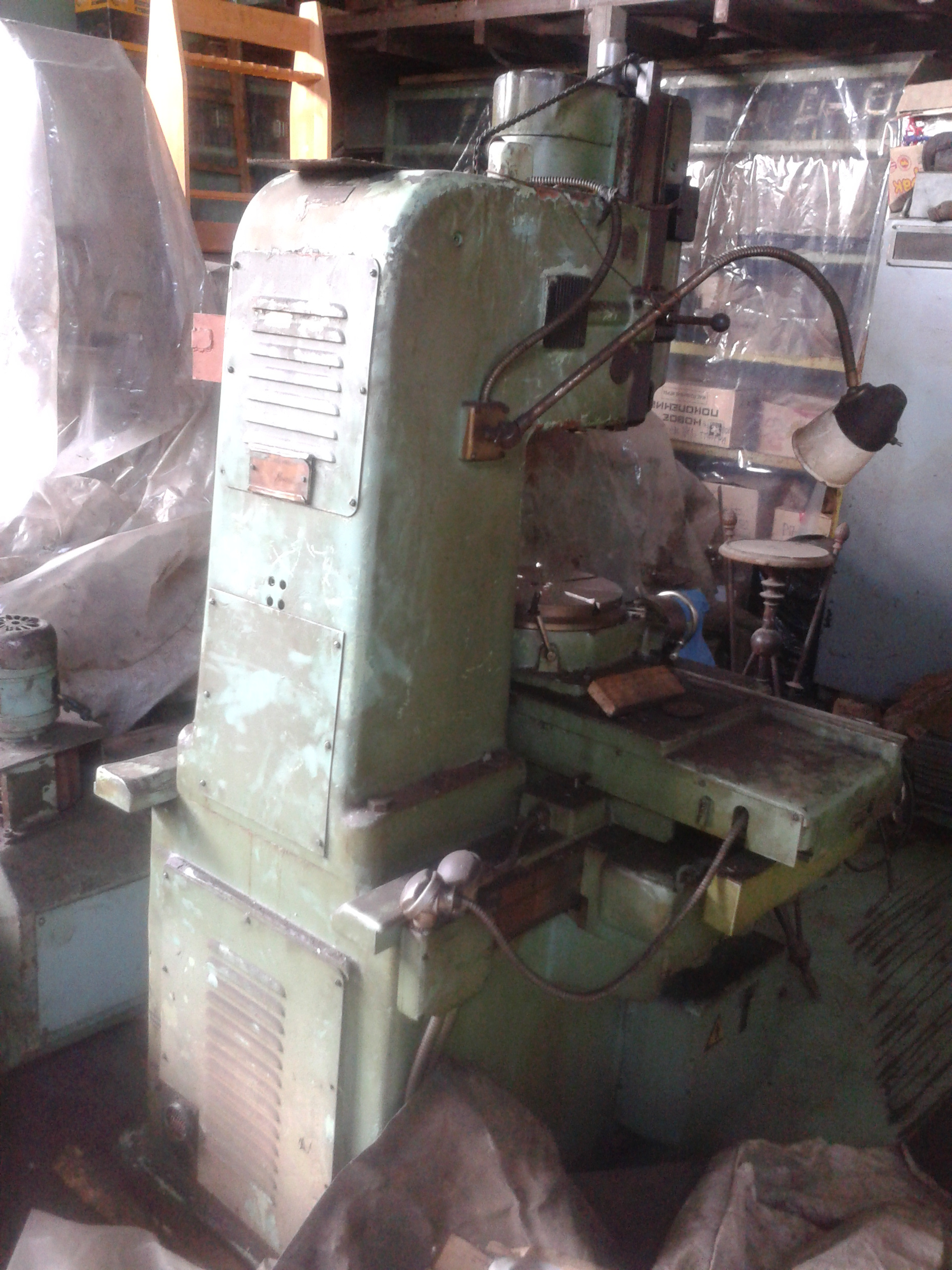

Предприятие реализует станок координатно-расточной 2А430.По всем интересующим Вас вопросам - обращайтесь по телефону!
Назначение и область применения.
Координатно-расточной станок модели 2А430 предназначен для обработки точно расположенных отверстий в деталях малых и средних размеров. Станок 2А430 позволяет также производить чистое фрезерование плоскостей и замеры готовых изделий — проверку координат расточенных отверстий. Для обработки концентрично и наклонно расположенных отверстий к станку прилагаются простой и универсальный делительные столы. Кроме того, к станку прилагаются различные вспомогательные принадлежности и специальный режущий инструмент, значительно расширяющие его эксплуатационные способности.
Завод-изготовитель
Станкостроительный завод, г. Каунас
1971 г.
Состояние и комплектация
Состояние: в рабочем состоянии.
Комплектация: есть документация.
