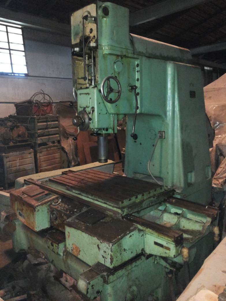

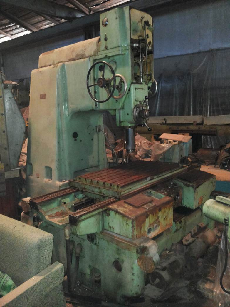

Продается б/у станок координатно-расточной 2Е440А. В отличном состоянии. По запросу предоставим дополнительные фотографии.

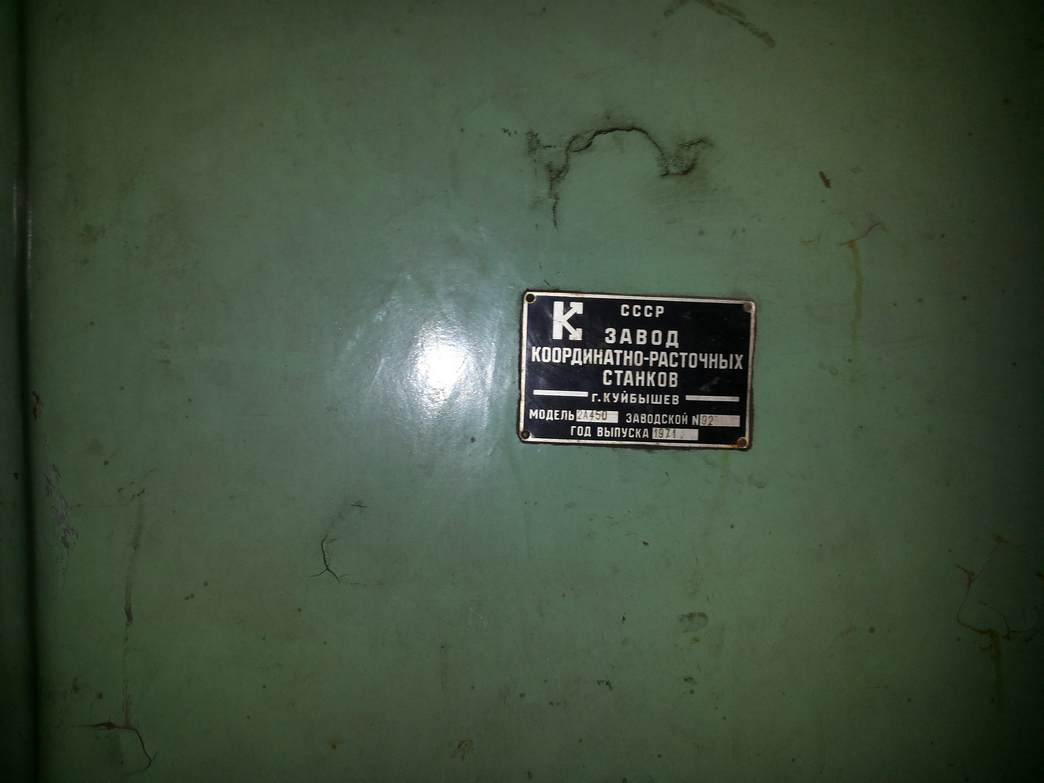

Завод-изготовитель
Московский завод координатно-расточных станков МЗКРС и Куйбышевский завод координатно-расточных станков (Куйбышевское станкостроительное объединение).
Состояние и комплектация

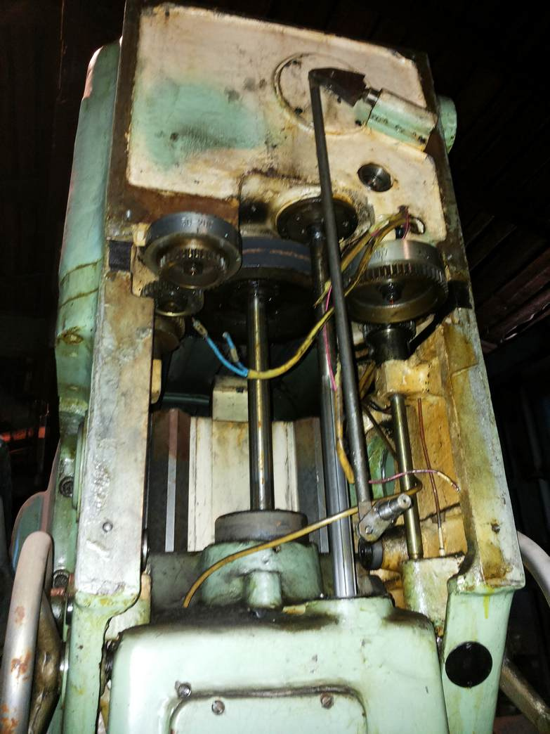

Состояние: состояние механики хорошее, в нерабочем состоянии (выдача неправильных параметров координат на линейках), частично разобран, требует мелкого ремонта (настройки координатных линеек).
Комплектация: неполная — нет ящика с оснасткой и инструментом, есть дополнительные поворотные столы 1 и 2-х координатные (столы поставляются за отдельную плату).
