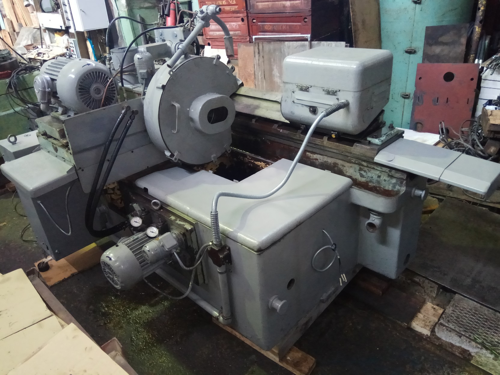

Станок круглошлифовальный 3Б151П предназначен для наружного шлифования цилиндрических и пологих конических поверхностей изделий. На станке можно выполнять следующие виды шлифования:
  • продольное шлифование с автоматической поперечной подачей, осуществляющейся при реверсе стола;
  • продольное и врезное шлифование при ручной поперечной подаче.
Станок 3Б151П может быть использован в условиях единичного и серийного производства.
