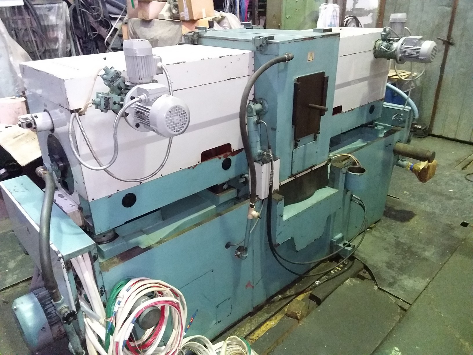

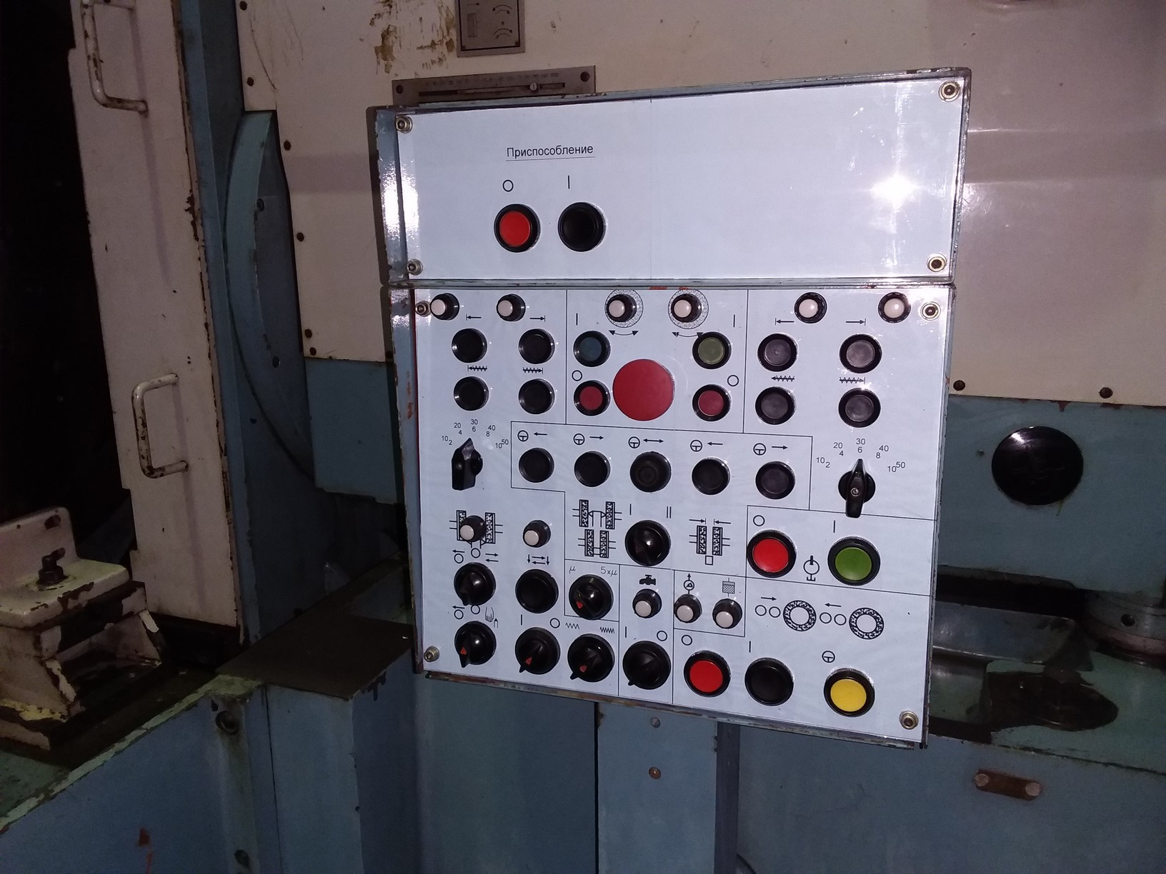

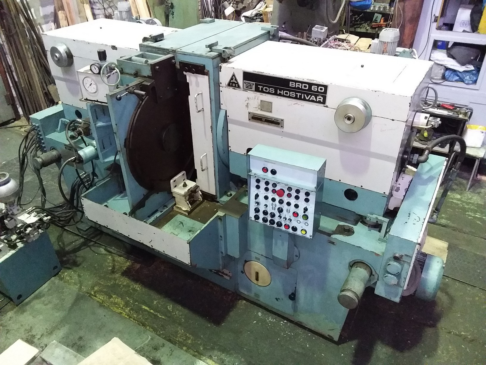

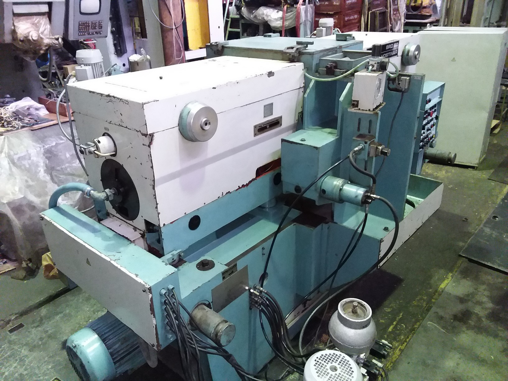

Назначение и область применения.

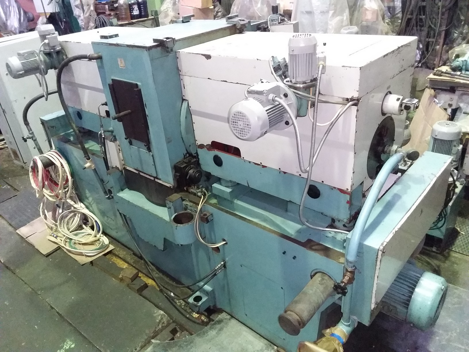

Двухсторонний плоскошлифовальный станок с горизонтальным шпинделем BRD 60 предназначен для шлифовки двух противоположных параллельных плоскостей с помощью двух рядом размещенных шлифовальных дисков с осями в горизонтальном положении.Станок особенно пригоден для шлифовки деталей при массовом производстве в общем машиностроении,подшипниковой и автомобильной промышленности,шлифовке торцов поршневых и предохранительных колец, ламелей, подшипников, поршней, тормозных прокладок, и различных других деталей круглого и некруглого сечения.
Основным преимуществом станка BRD 60 является его точность, высокая продуктивность труда, легкость обслуживания и незначительность потерь времени при наладке и при правке шлифовальных дисков.
У станка иного исполнения можно посредством активного контрольно-измерительного прибора для контроля шлифуемых деталей управлять подающим механизмом станка и этим удерживать размер шлифуемых дeтaлeй в требуемом интервале. Основной частью станка является станина, массивная отливка из серого чугуна с ребрами жесткости коробчатой формы, которая несет в верхней части корпуса шлифовальных шпинделей и кожух шлифовальных дисков.

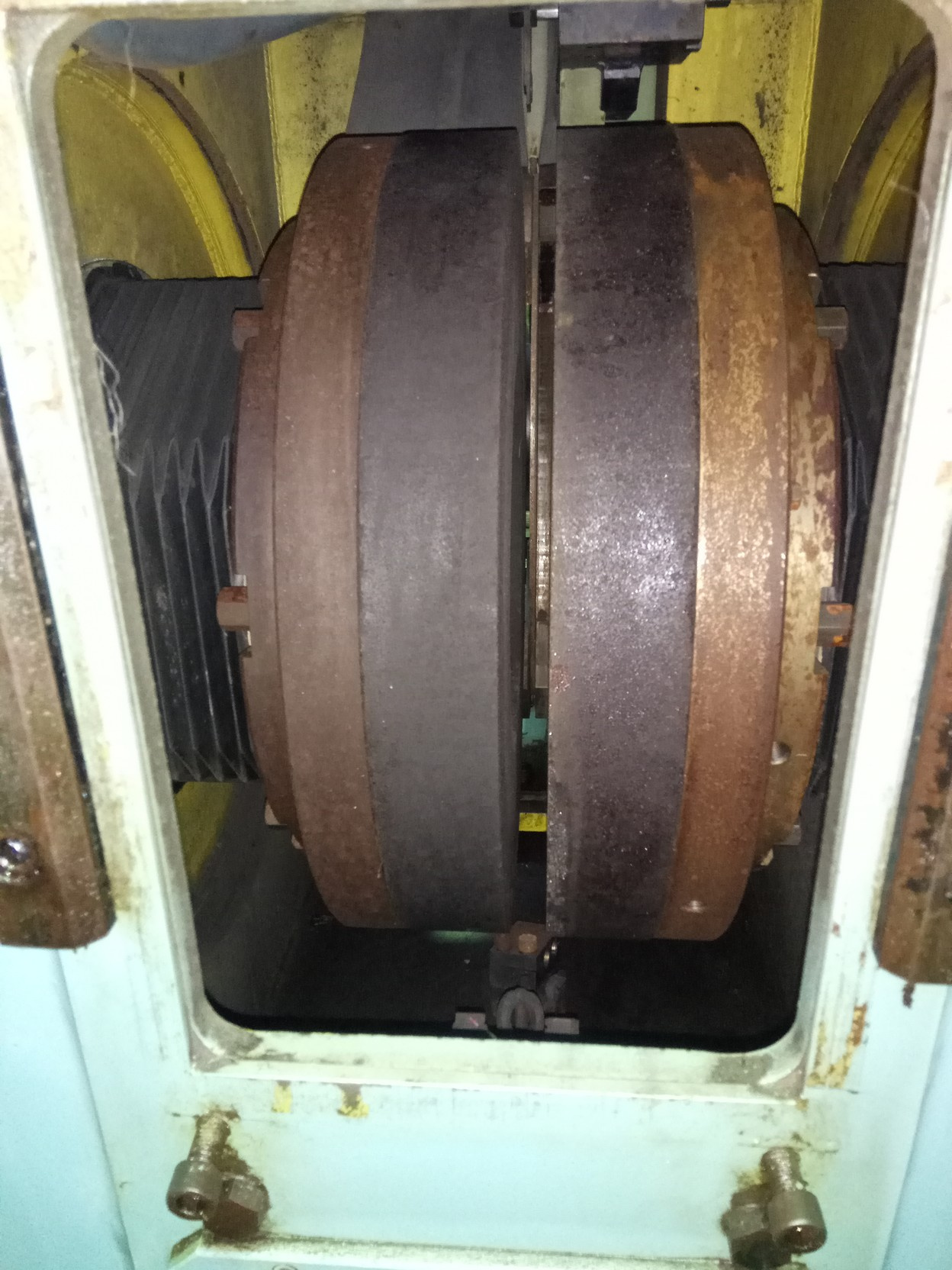

Шлифовальные шпиндели размещены друг против друга и в нижней части снабжены оборудованием дяя установки наклона в двуг перпендикулярных плосностях. В шлифовальных шпинделях скользяще размещены скользящие пиноли. В пинолях перекатываются шпиндели. На фланцы шпинделей крепятся фланцы с шлифовальными дисками. Пиноли перемещаются между 2 упорами. Положение упоров определяет шлифовальное и правочное положение шлифовальных шпинделей, которое можно изменять маховичком или движком с помощью кнопок. Подающие механизмы пиноль сделаны так, чтобы после правки дисков пиноли переместились в первоначальное положение для шлифовки. Таким образом, не нужно для другой ширины шлифовки регулировать расстояние правочных элементов в приспособлении для правки. Перемещение пинолей между упорами определяется движением прямолинейного гидродвигателя.
Шлифовальные шпиндели закрыты съемными кожухами. Шлифовальные диски закрыты защитным кожухом, который соответствует норме ЧСН 20 0706 и ЧСН 20 0707. Защитный кожух должен быть приспособлен для использования ротационного или проходного питателя.

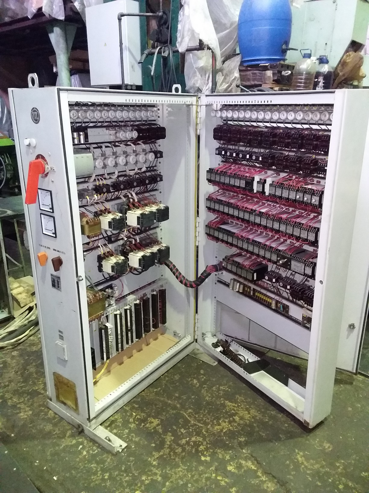

Станок можно просоединить к центральному охлаждающему оборудованию у потребителя, или может быть оснащен собственным охлаждающим агрегатом, приспособленным в соответствии с запросами заказчика и характером шлифовки. Электрооборудование состоит из электрического распределительного устройства, которое размещается в самостоятельном шкафе вне станка и из самой электроразводки по станку.

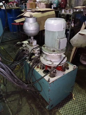

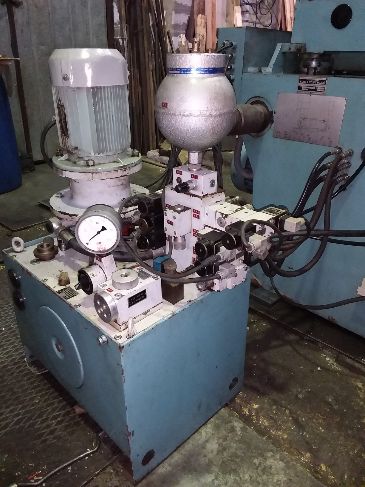

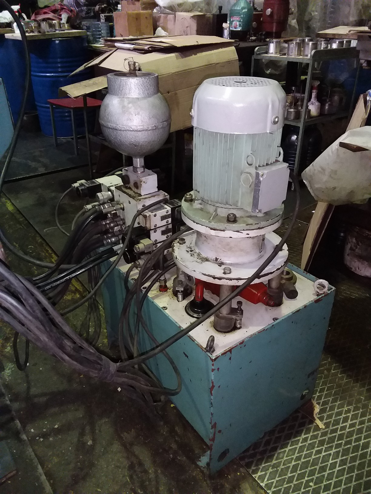

Гидравлические элементы размещаются на крышке самостоятельного гидравлического агрегата и частично внутри машины. Оборудование для правки шлифовальных дисков размещается в пространстве кожуха шлифовальных дисков и крепится к станине машины.
Станок BRD 60 основного варианта исполнения нельзя использовать для шлифовки без дальнейшего подходящего оборудования, которое является принадлежностью другого исполнения станка. Эти типы оборудования, включая элементы автоматизации, выбираются в соответствии с требуемой технологией шлифовки заказчиком.

| Максимальная ширина шлифовки, мм | 160 |
| Ротационный способ шлифовки: | |
| максимальный диаметр шлифовки, мм | 160 |
| минимальная ширина шлифовки, мм | 5 |
| минимальная ширина по договоренности с изготов., мм | 1,5 |
| Проходной способ шлифовки: | |
| оптимальный диаметр шлифовки, мм | до 160 |
| оптимальная площадь шлифовки, кв.мм. | 6000 |
| оптимальная ширина шлифовки, мм | 3 |
| максимальный диаметр шлифовки, мм | до 340 |
| минимальная ширина шлифовки по договоренности с изготовителем, мм | 1,5 |
| Диаметр шлифовального диска, мм | 600 |
| Максимальная ширина шлифовального диска без ограничения ширины шлифовки, мм | 75 |
| Минимальная ширина шлифовального диска, мм | 25 |
| Максимальный подъем каждого шлифовального шпинделя, мм | 150 |
| Величина импульсной подачи шлифовального шпинделя (по заданию) 1/1000 – 1/100, мм | 0,002 – 0,01 0,004 – 0,02 0,006 – 0,03 0,008 – 0,04 0,010 – 0,05 |
| Величина импульсной подачи нагрубо у шлифовального шпинделя (по заданию) – используется только при правке шлифовального диска, мм | 0,01 – 0,05 (непрерыв.) |
| Ширина правки, мм | 0,180 |
| Высота оси шлифовальных дисков от основания, мм | 1230 |
| Максимальная длина станка, мм | 3470 |
| Максимальная ширина станка без подавателя, мм | 1485 |
| Максимальная высота станка, мм | 1820 |
| Масса станка с обычными принадлежностями, без кожуха, кг | около 9000 |
| Масса станка с обычными принадлежностями с подавателем, кг | около 10000 |
| Количество электродвигателей | 7 |
| Производительность двигателя на один шпиндель, кВт | 15 |
| Общая присоединенная мощность станка, кВА | 34 |
| Оборудование для смазки | |
| Количество смаз. масла в баке, л | 5,3 |
| Обороты смаз. приспособления, об/мин | 2,5 |
| Функциональные свойства станка: | |
| Окружная скорость шлифовального диска, м/с | 25 |
| Обороты шлифовальных дисков, 1/мин | 796 |
| Обороты электродвигателя шлифовального шпинделя, 1/мин | 1455 |
