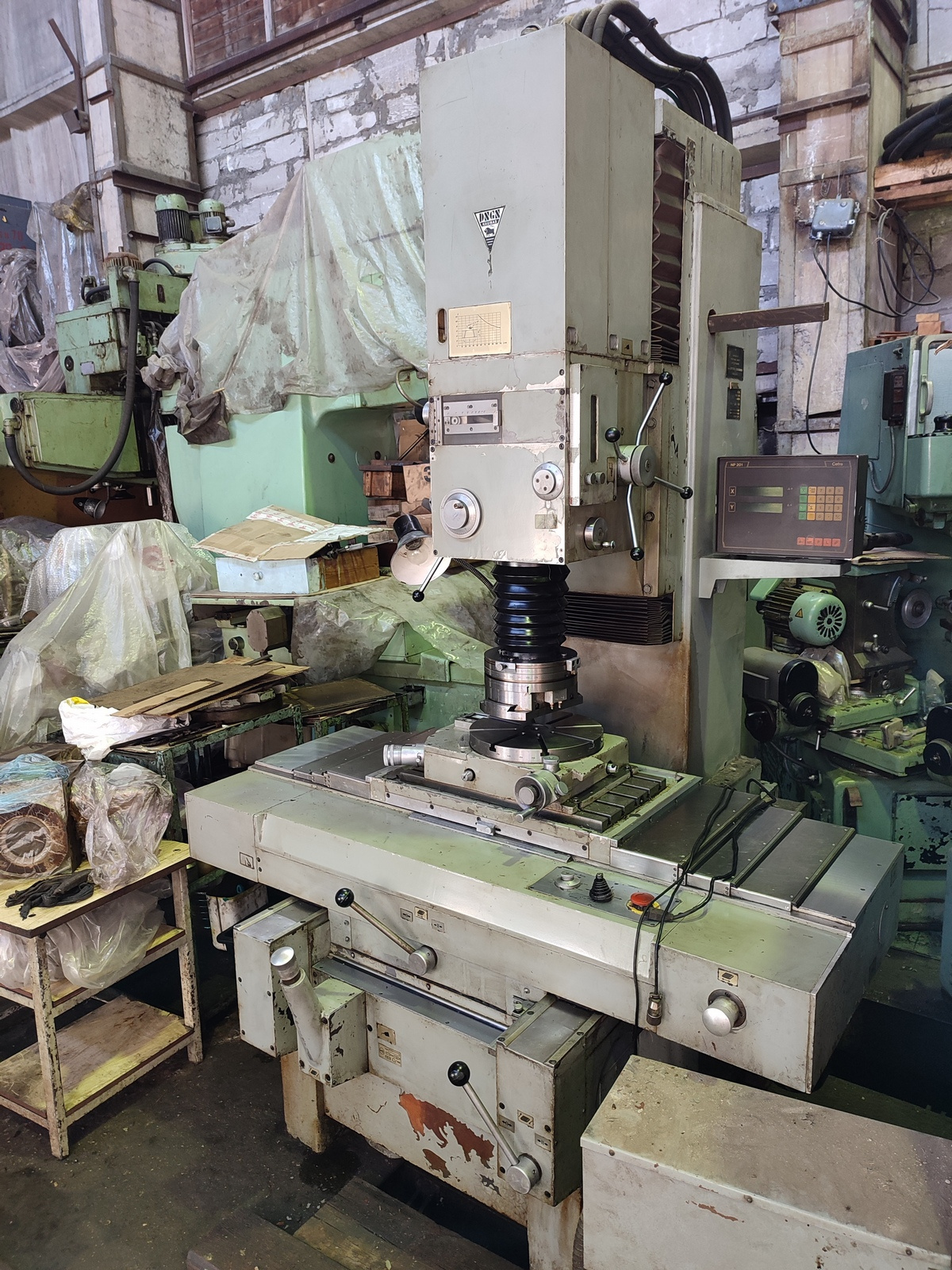

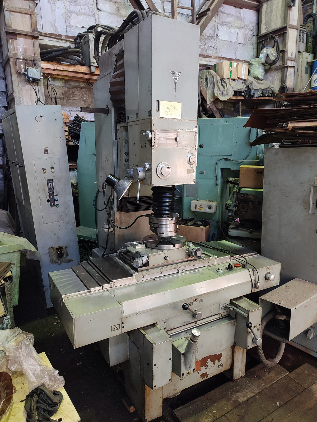

Станок координатно-шлифовальный 32М83СФ10
Обновлено 08.10.2024 201527
Станок 32М83СФ10 предназначен дли выполнения финишных операций (шлифования) в деталях массой до 300 кг, где требуется достигнуть особо высокой точности взаимного расположения и чистоты обрабатываемых отверстий.
Благодаря своему конструктивному решению и широким техническим возможностям станок удовлетворяет требованиям обработки прецизионных деталей приборостроительной, часовой и радиотехнической промышленности, а также инструментальных цехов других отраслей промышленности. Большое количество принадлежностей, которыми комплектуется станок, увеличивают его технологические возможности.
Климатическое исполнение станка УХЛ, категория размещения 4.1 по ГОСТ 151.30-69 для условий эксплуатации — Л.
Общая компоновка и особенности станка
По направляющим станины (одна плоская и одна V-образная) перемещаются салазки — поперечная подача стола, а по направляющим салазок (одна плоская и одна V-образная) перемещается стол — продольная подача. На станине закреплена колонна, по вертикальным направляющим которой при помощи электромеханического привода, установленного в верхней части колонны, перемещается шпиндельная головка. В шпиндельной головке смонтированы планетарный шпиндель с гильзой, редуктор привода вращения планетарного шпинделя с электродвигателем, механизм конусного шлифования, гидроцилиндр продольной подачи планетарного шпинделя и гидроцилиндр автоматической радиальной подачи.
Состояние: рабочее, малая степень эксплуатации, складское хранение.
Комплектация: есть документация.
