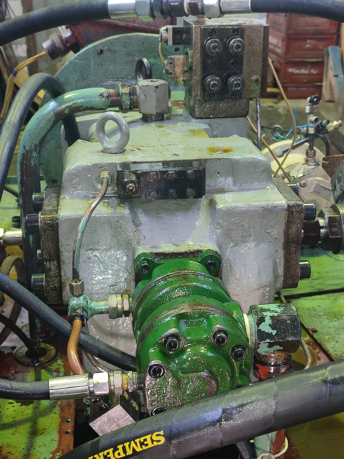

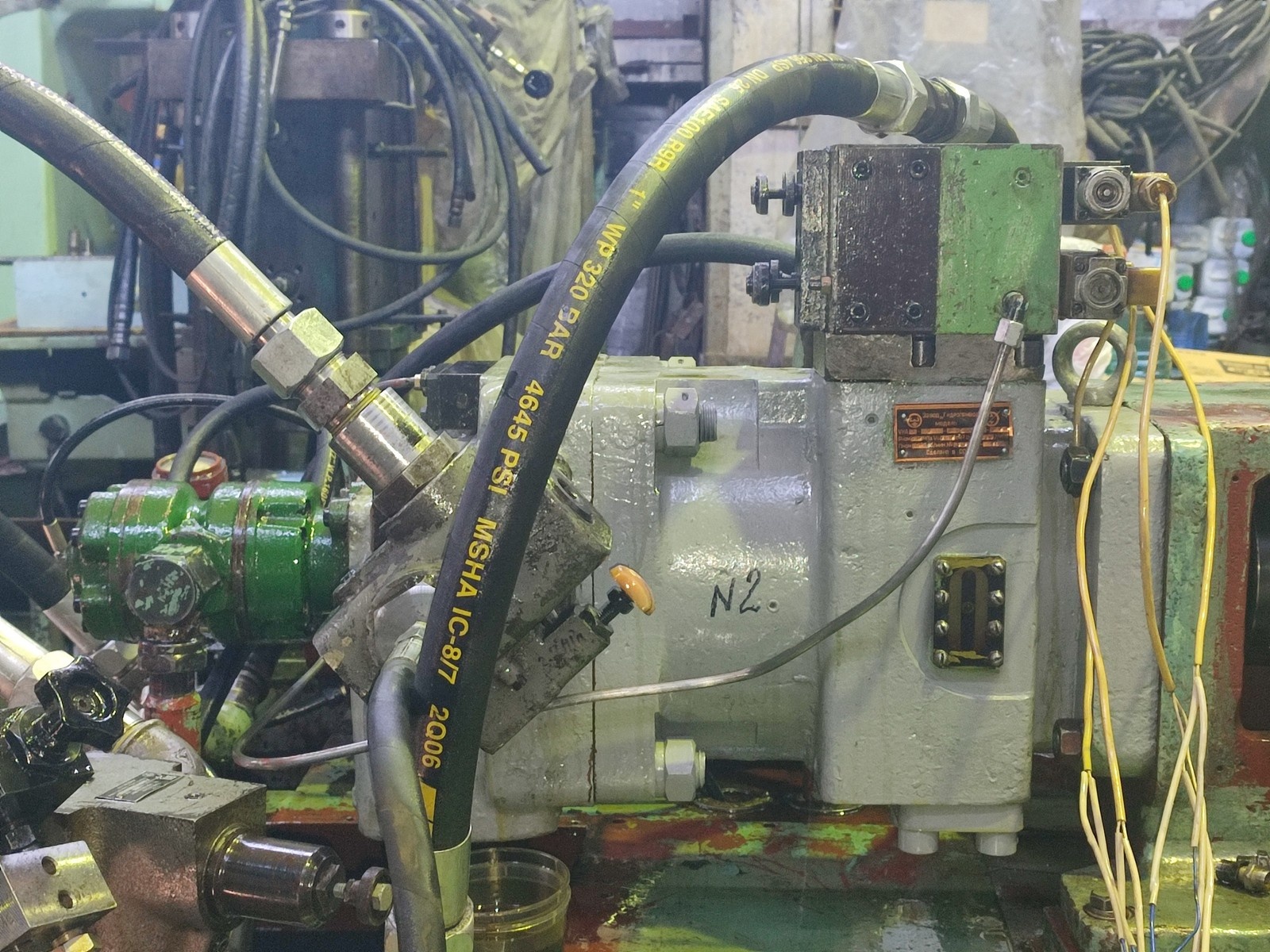

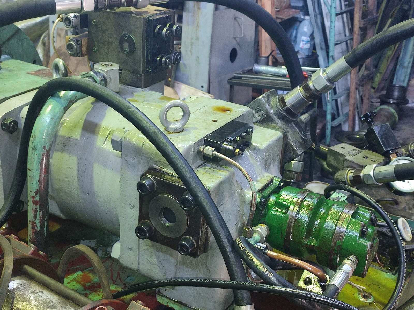

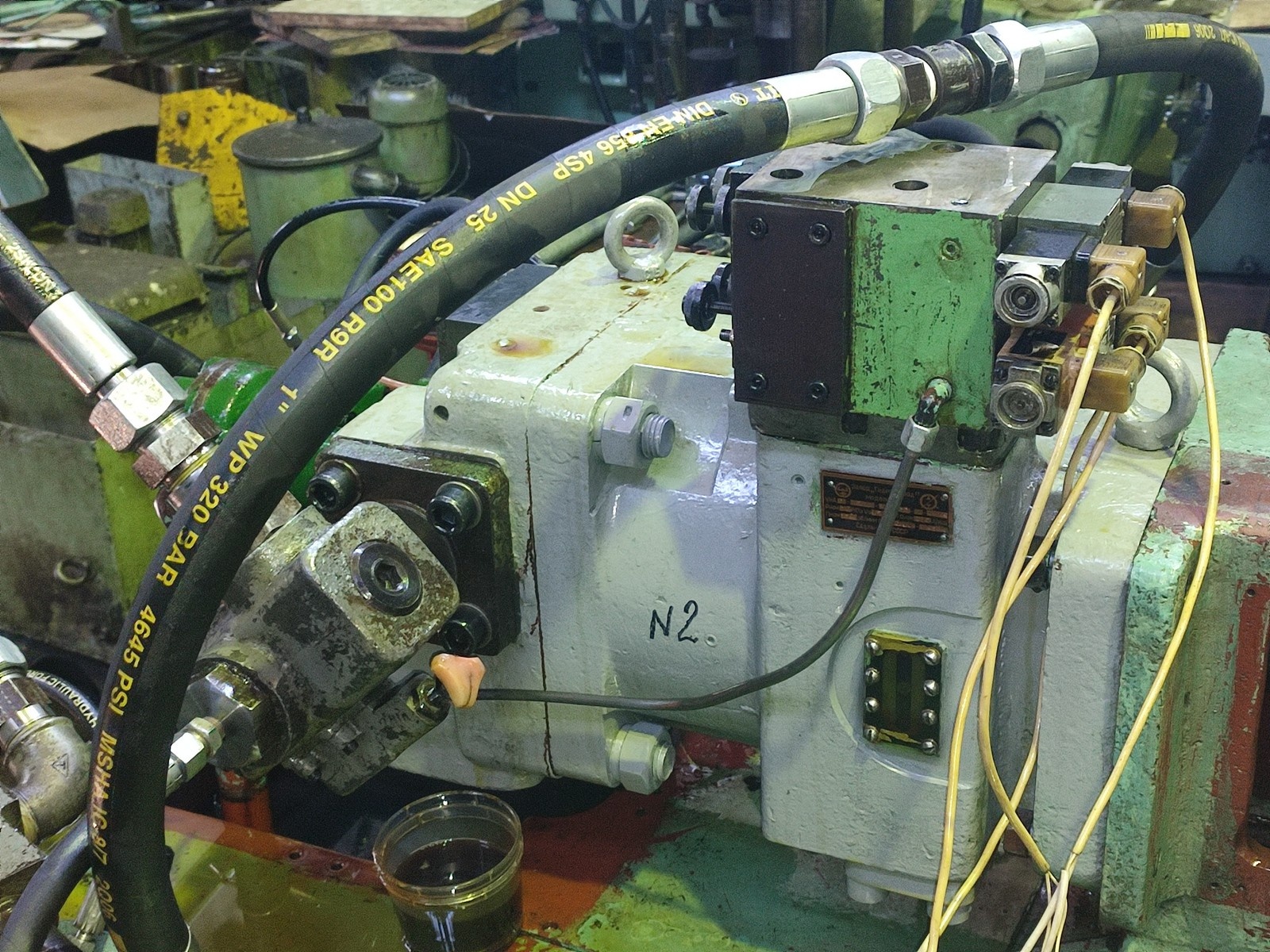

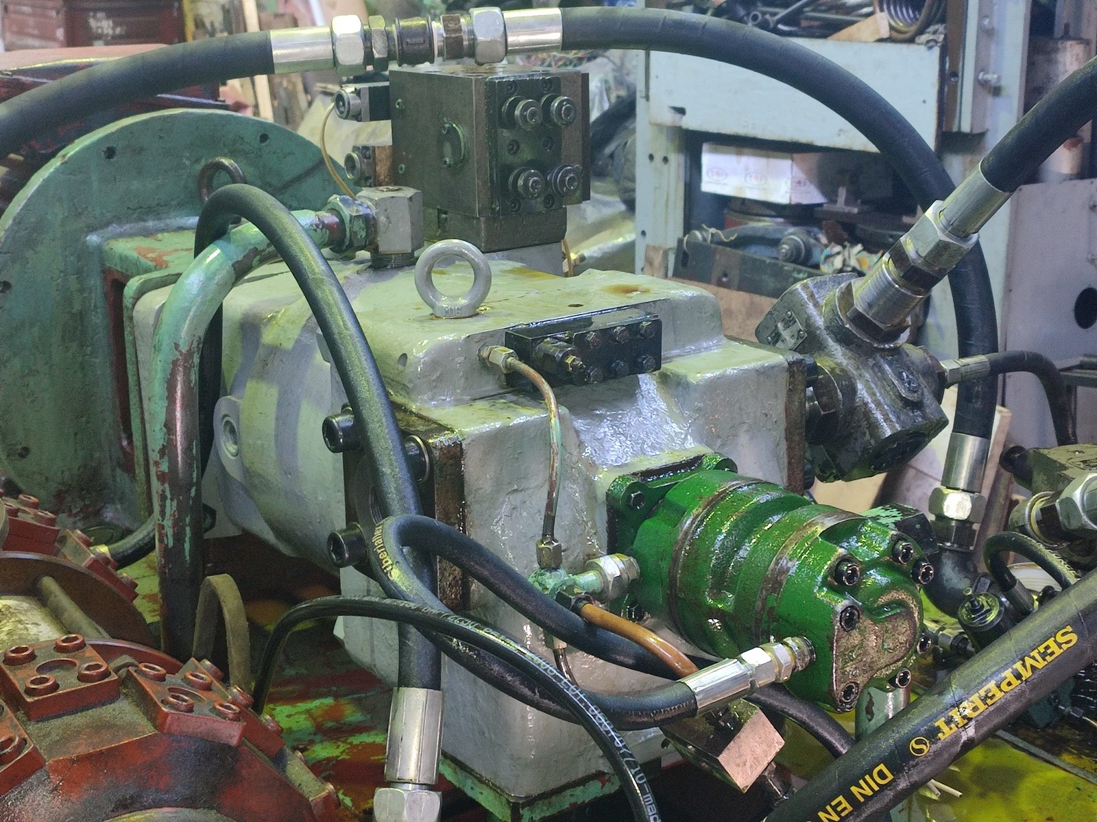

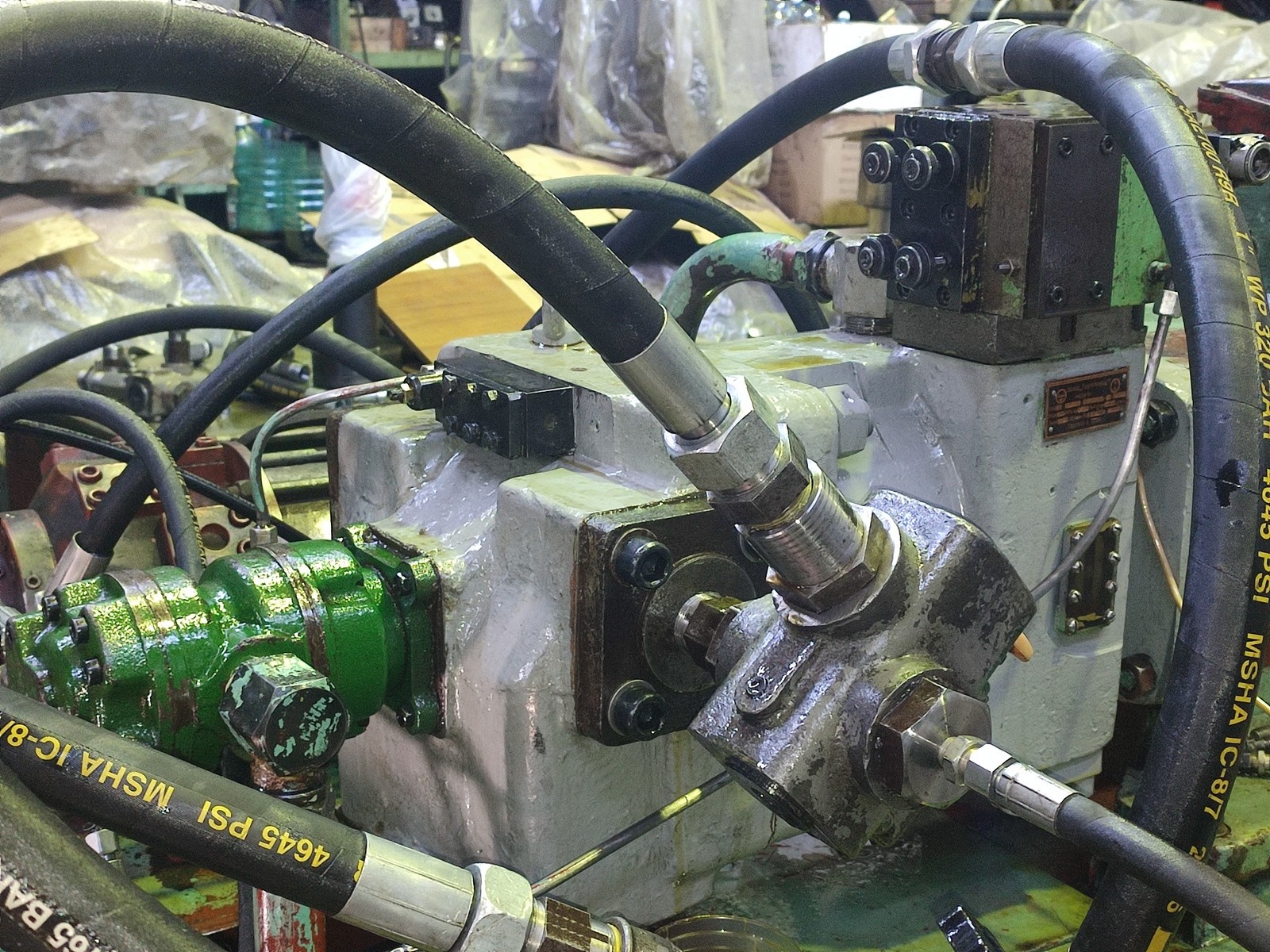

Продам с гарантией не дорого Насос УНА6Э 450/200Насос УНА6-ЭР-450/200Насос УНА6-С-450/200
Назначение и область применения.
Насосы аксиально-поршневые регулируемые УНА6… 450/200 правого вращения с рабочим объёмом 450 см3 предназначены для нагнетания рабочей жидкости под давлением до 20 Мпа в гидросистемы различных машин и агрегатов, где требуется переменная по величине и направлению подача.
Пример обозначения:
УНА6-Э-450/200-2 УХЛ4 – унифицированный насос аксиально поршневой, 6-го габарита, регулируемый электрогидравлическим механизмом изменения рабочего объёма, без реверса подачи, с клапанной коробкой на входе, рабочим объёмом 450 см3, на номинальное давление 200 кгс/см2, с двухпоточным вспомогательным насосом, климатического исполнения УХЛ, для категории размещения 4 по ГОСТ 15150-69.
Состояние и комплектация
Состояние: рабочее, складское хранение.
Комплектация: стандартная, есть документация.
| Насос УНА6-Э-450/200-2 УХЛ4 | |
| Рабочий объём, см3: | |
| номинальный | 450±13,5 |
| минимальный, не менее | 60 |
| Частота вращения, с-1: | |
| номинальная | 16,6 |
| максимальная | 25 |
| минимальная | 10 |
| Подача, л/мин: | |
| номинальная | 414 +40,2 -13,5 |
| минимальная | 20,7 |
| Давление на выходе, МПа | |
| номинальное | 20 |
| максимальное | 32 |
| Давление на входе, МПа | |
| максимальное | 1,5 |
| минимальное (абсолютное) | 0,085 |
| Давление максимальное дренажа, МПа | 0,05 |
| Коэффициент подачи, не менее, % | 92 |
| К.П.Д, не менее, % | 86 |
| Масса (без рабочей жидкости), не более, кг | 370 |
| Номинальная мощность, потребляемая, кВт | 162,4 +4,7 -15 |
| Подача вспомогательного насоса номинальная, не менее, л/мин | 35 |
| Давление на выходе вспомогательного насоса, МПа | |
| номинальное | 4,0 |
| максимальное | 4,5 |
