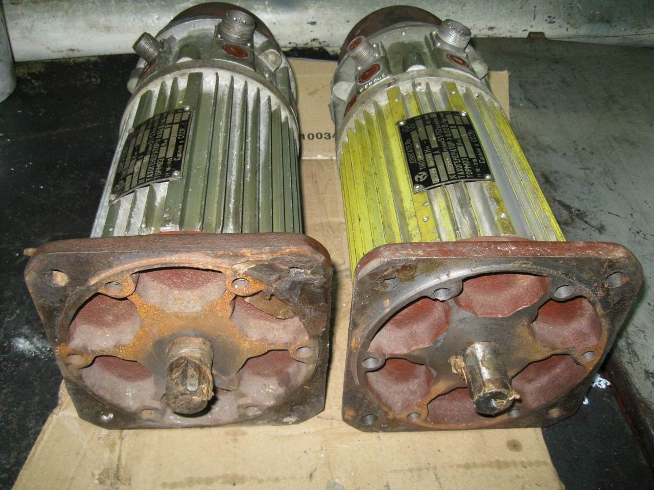

КОЭМЗ продает новый в заводском ящике с хранения: Электродвигатель постоянного тока высокомоментный ВЭМ 120 УХЛ4 со встроенным тахогенератором.Характеристики:7,2N.m - 1000r/min - 68V.14,2А -...

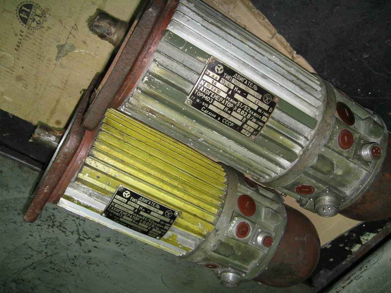

ООО «КОЭМЗ групп» Назначение и область применения
Электродвигатель постоянного тока ПБВ100L предназначен для эксплуатации в механизмах станков при питании нефиксированным напряжением от электротехнических устройств на полупроводниковых приборах, образующих с электродвигателем замкнутую цепь.
Режим работы продолжительный S1 по ГОСТ 183-74, допускается работа в кратковременном режиме S2 и повторно-кратковременном режиме S3.
Уровень звука мощности Lw, корректированный по характеристике А при частоте вращения 0,5nmax соответствует классу 2 по ГОСТ 16372 — 93.
Среднеквадратичное значение виброскорости при частоте вращения 0,5nmax соответствует классу 1,12 для двигателей категории R с высотой оси вращения 100, 112 и классу 1,8 для двигателей категории N с высотой оси вращения 132 мм. Направление вращения двигателей — реверсивное.
Двигатели допускают перегрузку по току на 50% сверх длительного значения в заторможенном состоянии в течении 1 мин. и ток, соответствующий максимальному моменту, в течение 1с. Двигатели допускают повышение частоты вращения на 30% сверх максимальной в течение 3 мин. Более подробная информация содержится в ТУ16-527.300-86.
Условия эксплуатации:
Высота над уровнем моря не более 1000м.
Температура окружающей среды от 1 до 45°С — для климатического исполнения О4 и от 1 до 40°С — для климатического исполнения УХЛ4, относительная влажность воздуха до 98% при t=35°С.
Воздействие механических факторов по группе М8 по ГОСТ 17516.1-90.
Окружающая среда невзрывоопасная, не содержащая агрессивных газов и паров в концентрациях, разрушающих металлы и изоляцию и снижающих параметры электродвигателей.
Допускается эксплуатация двигателей в условиях, отличных от указанных выше. При этом основные технические параметры корректируются и устанавливаются при заключении договора на поставку.
Вероятность безотказной работы за наработку 4000 ч не менее 0,9 (с заменой щеток при необходимости через 2000 ч). Средний ресурс до списания 20000 ч. Средний срок службы 15 лет.

Состояние и комплектация
Состояние: хорошее, складское хранение.
Комплектация: есть паспорт.
Количество: 2 шт.
| Длительный вращающий момент в заторможенном состоянии, Н*м | 10,5 |
| Длительный ток в заторможенном состоянии, А, не более | 24 |
| Максимальная частота вращения, об/мин | 1000 |
| Напряжение при максимальной частоте вращения, В | 56 |
| Класс вибрации электродвигателя | 1,12 |
| Крутизна тахогенератора, мВ*мин, не менее | 20 |
| Режимы работы | S1, S2 |
| Класс изоляции | F |
| Степень защиты | IP44 |
| Масса, кг | 33 |
